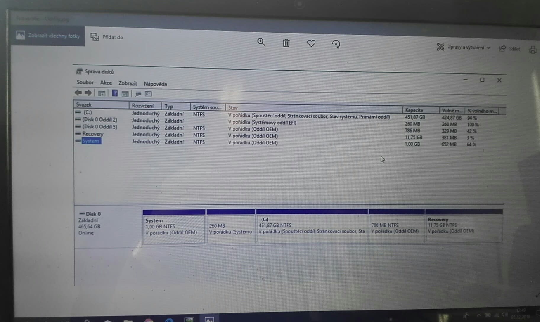

Příspěvek od Player1 »
po kratší odmlce bych od Vás potřeboval opět poradit. Nejprve bych Vás chtěl odkázat na předchozí příspěvek viewtopic.php?f=46&t=203144
Ve zkratce, nakonec jsem ze stránek Microsoftu stáhl a vytvořil bitovou kopii s Win 10 a OS nainstaloval. Při instalaci OS jsem raději žádné oddíly na disku nemazal. Nerad bych smazal něco, co by bylo později potřeba. Následně jsem provedl nějaká nastavení, přizpůsobení a aktualizace systému... Vše se tvářilo OK do doby, než:
1, se OS začal zpomalovat, zamrzat a nereagoval na nic.
2, využití disku se opět a docela často zastaví na 100% i přesto, že na NTB se nijak nepracuje.
3, Při "zaklapnutí" a následném otevření NTB velmi pomalu nabíhá úvodní obrazovka a často je potřeba tvrdý reset -
4, to stejné se děje i po probuzení NTB ze spánku nebo zhasnuti obrazovky v úsporném režimu, v horším případě probudit nejde
NTB je zakoupený z kamenné prodejny před pár lety. Byl tam předinstalovaný OS Win 8 + nějaký SW od výrobce.
Poradíte mi, jak systém optimalizovat a zároveň se chci zeptat, zda mohu oddíly smazat aniž by to mělo vliv na chod NTB?
NTB slouží jako pracovní a bere se na cesty k vyřizování různé administrativy. Proto bych ho potřeboval dostat do lepší kondice.
NTB: Toshiba Satellite M50-A-108
Předem děkuji za každou radu

Doporučil bych udělat novou instalaci a kompletně při tom zformátovat disk a nenechávat žádné oddíly, Windows si je vytvoří sám při instalaci. Pokud máš na disku data, zálohuj si je a proveď čistou instalaci. Při výběru disku jej celý zformátuj, ať tam máš jen na výběr "nepřidělené místo na disku 0" a Windows si z toho sám vytvoří oddíly.
Jinak může být taky závada v hardwaru

První co bych udělal je kontrola disku, a pokud je v pořádku tak viz TRNX čistý instal.

Do zformátování celého disku se mi už nechtělo jelikož jsem nedávno prováděl novou instalaci OS. Doporučil bys mi nějaký program, třeba z vlastní zkušenosti, se kterým bych mohl provést kontrolu disku? Už jednou jsem se v minulém příspěvku ptal - v případě, že zformatuju celý disk, jak potom získám licenci na W10? Zůstává ta licence někde v ntb? Jakým způsobem se to vlastně aktivuje po zformatovani celého disku?

Program na kontrolu disku třeba CrystalDiskInfo. Log vlož sem.
Licence je vázaná na základní desku, Windows se ti aktivuje sám. Je sice pěkné, že se ti nechce, ale pokud máš rozbité vidle a nainstaluješ systém znovu, bez formátování disku, tak je dost pravděpodobné, že se to bude chovat stejně. Prostě čistá instalace je čistá instalace.

Díky za vysvětlení ohledně licence. Kontrolu disku provedu hned, jak se vrátím a vložím log. Doufal jsem, že bude stačit zformatovani oddílu, na kterým byl předchozí OS.... Nechtěl jsem mazat ten recovery oddíl a u dalších jsem nevěděl, co jsou zač. Zatim diky

Klidne smaz vse, co na disku je. Jen zalohuj svoje data o ktera nechces prijit.
Recovery oddil obsahuje verzi Windows, ktera byla na notebooku pri koupi - coz
muze byt klidne tri, ctyri, pet verzi Windows 10 dozadu. To nema smysl
obnovovat, protoze stravis mnoho hodin aktualizacemi.
Windows 10 muzes vzdy stahnout aktualni verzi z webu Microsoftu a nainstalovat
z flashdisku.

Data jsou zálohovaný. Tak nedávno jsem stahoval z microsoftu OS W10, použiji ho znovu. Při koupi tam byl W8.1, proto jsem recovery ani nechtěl použít, jen jsem si nebyl jistý s tou licencí.

dyšuš si jednou přešel na W10, tak by se ti stejně obnovily desítky, takže ty původní osmičky sou tam k prdu...
