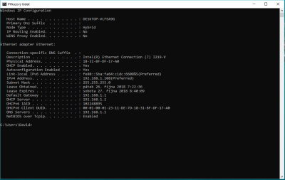

edit: přidávám : ipconfig /all

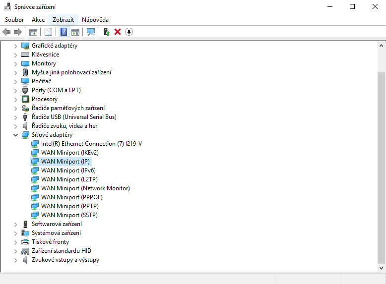

1) správně nainstalováná síťová karta - souhlasí
2) Kontrola nastavení síťové karty - Ovládací panely - souhlasí
3) ipconfig /all - Ten už tady máme

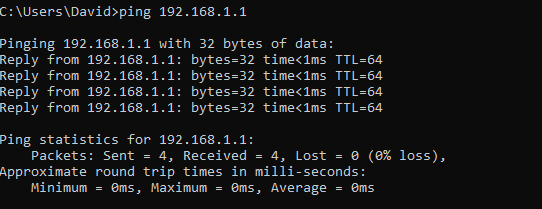

4) ping 192.168.1.1 - souhlasí

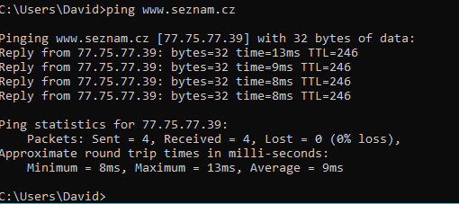

5) ping http://www.seznam.cz - souhlasí

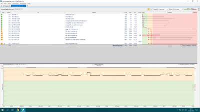

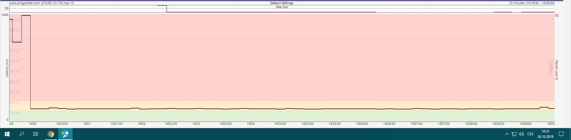

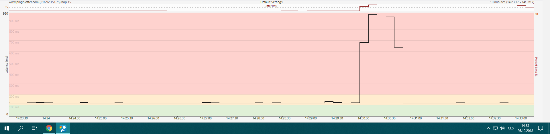

Screenshoty z PingPlotter :

Screeny potvrzují to, co říkáš.
Navíc, i normální ping je vyšší, než 100ms, což je hodně i na bezdrátové připojení.
A jak můžeš vidět, u tebe problém není, ke tvému routeru je vše v pořádku, problém začíná na druhém hopu 10.5.188.221.
Nicméně, za ten router tě nepochválím, pro rychlost 40Mbps by byl vhodnější router s gigabitovými porty. takto je klidně možné, že router nestíhá.
Pokud to lze, připoj síťový kabel z "antény" rovnou k počítači a proveď test znovu. To nám ukáže více.

Nastavení síťové karty je popsáno v bodě 2) diagnostiky sítě. Tam, kde je získat IP automaticky vyplníš IP adresu a další údaje co najdeš v položce WAN v administraci routeru. Stejně tak DNS.
