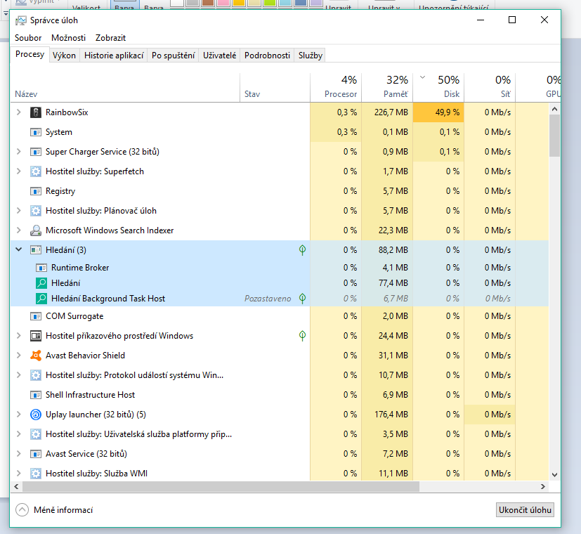

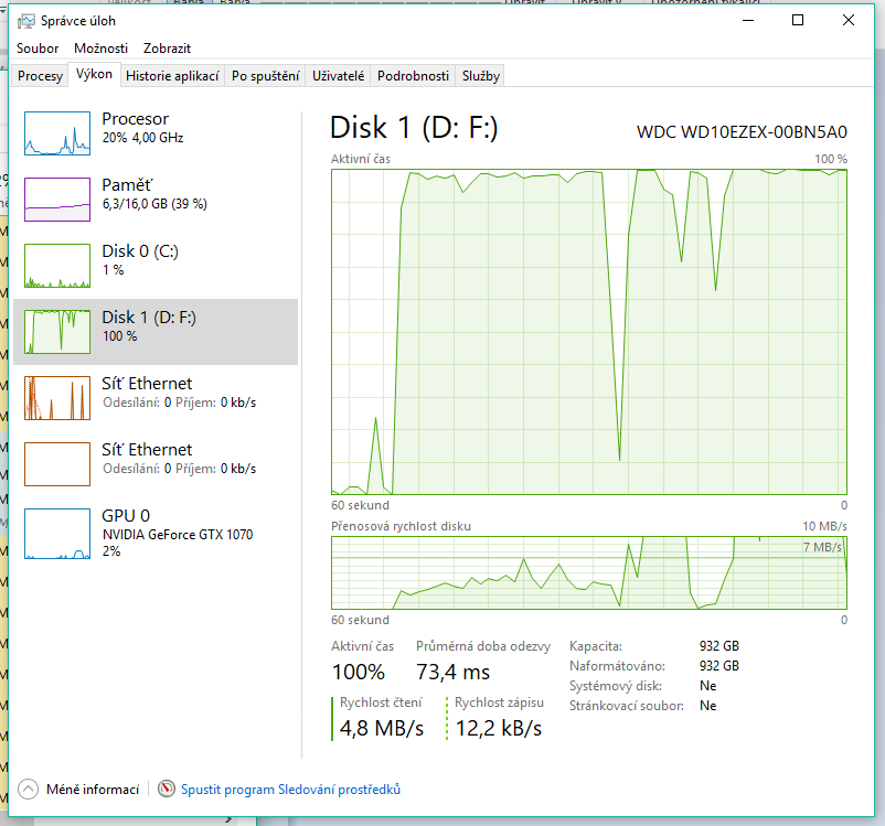

Ahoj, je to dva roky, co jsem si kupoval nový pc. Po několika měsících bezproblémového užívání se začal objevovat problém s HDD diskem, SSD funguej bez problémů. Zdá se, jako by vše co se tahá z HDD trvalo strašně dlouho. Dokonce i načítání struktury souborů na disku v textovém editoru (Sublime), trvá nekonečně dlouho. Hry se prakticky nedají hrát, loading je věčný, a když se hra načte, tak jsou problémy s načítáním obrázků, mapy atd. Dost dlouho jsem problém přecházel, ale už mě to vážně štve. Občas pomůže restart počítače, ale ne na dlouho. Koukal jsem do správce úloh. V podstatě cokoliv se má načítat z disku, tak disk vytíží na 100%, zdá se ale, že by problém mohl být způsobený procesem "Hledání" ve windows. Když tuto službu vypnu, disk se okamžitě rozjede. Problém je, že služba se aktivuje znovu a to v podstatě ihned. Disk mám tento: wdc wd10ezex 00bn5a0
Jakákoliv pomoc bude nesmírně vítáná, díky moc.

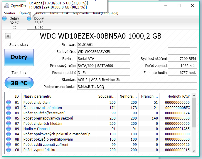

tak určitě nic nezkazíš postnutim screenu/logu z CrystalDiskInfo a screenu při 100% vytížení ze správce úloh, aby tam byly vidět ty nejvíc vytěžující procesy disku...

Už na tom pracuji. Jen nevím, jak udělat log v CrystalDiskInfo, nikde to tam nevidím.
Dodatečně přidáno po 4 minutách 6 vteřinách:
Přikládám screeny ze správce úloh a CrystalDiskInfo.

v CDI: úpravy -> kopírovat, a ze schránky vložíš sem... jinak ve správci úloh vidim, že to nejvíc vytěžuje RainbowSix, né hledání...
