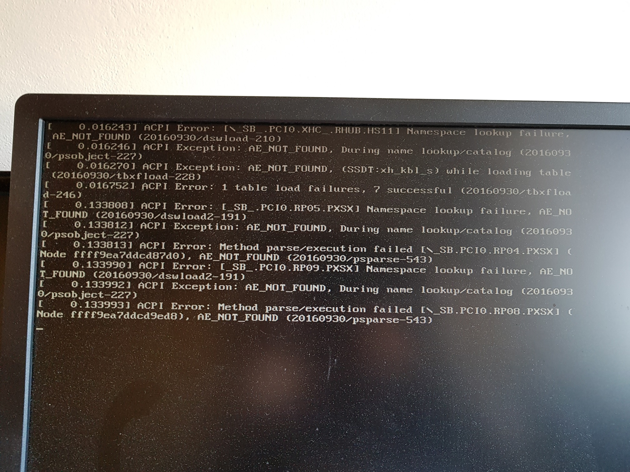

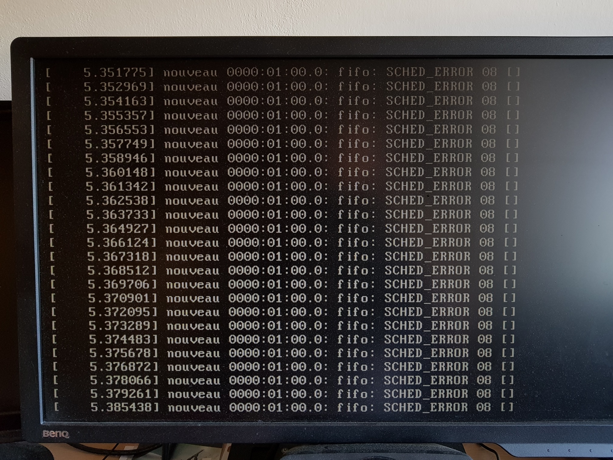

Problém je v tom, že jakmile následně vyberu boot z flashky a potom vyberu: Start Linux Mint 18.3 Cinnamon 64bit, tak se sice začne načítat, ale vždy mi to vyhodí tyhle errory, buď jednu nebo druhou varaintu (podle toho jestli v boot nastavení vyberu UEFI nebo USB) (a po chvíli se ozve zvuk jakože to něco načetlo, tj. asi vítací melodie Linuxu, ale to je vše a můžu akorát restartovat):

Prošel jsem si přímo na Linuxu poznámky k vydání a je tam právě zmínka přímo o: Solving freezes during the boot sequence.
https://www.linuxmint.com/rel_sylvia_cinnamon.php
(Mají tam i video).
Chyba byla v konfliktu s mojí grafikou, výchozí ovladače, které tam jsou ji nějak neberou. Stačí ale před bootem upravit parametr jednoho příkazu z quiet splash na nomodeset. Potom se to už načte (v trochu omezenější grafické podobě) = nižší rozlišení apod., ale to v live session ničemu nevadí. Po dokončení instalace a nainstalování nvidia ovladačů už je možné spouštět normálně přes výchozí quiet splash.

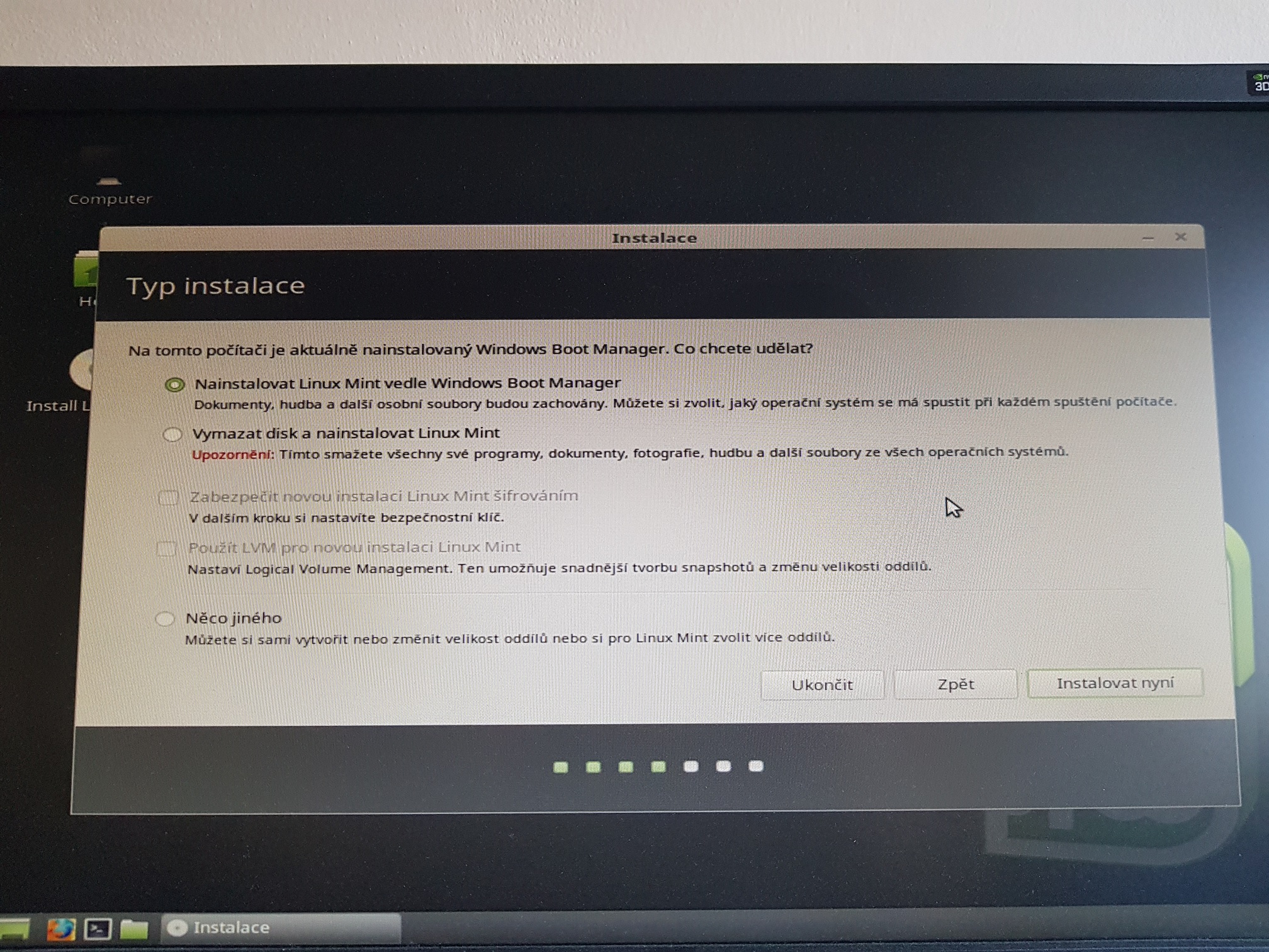

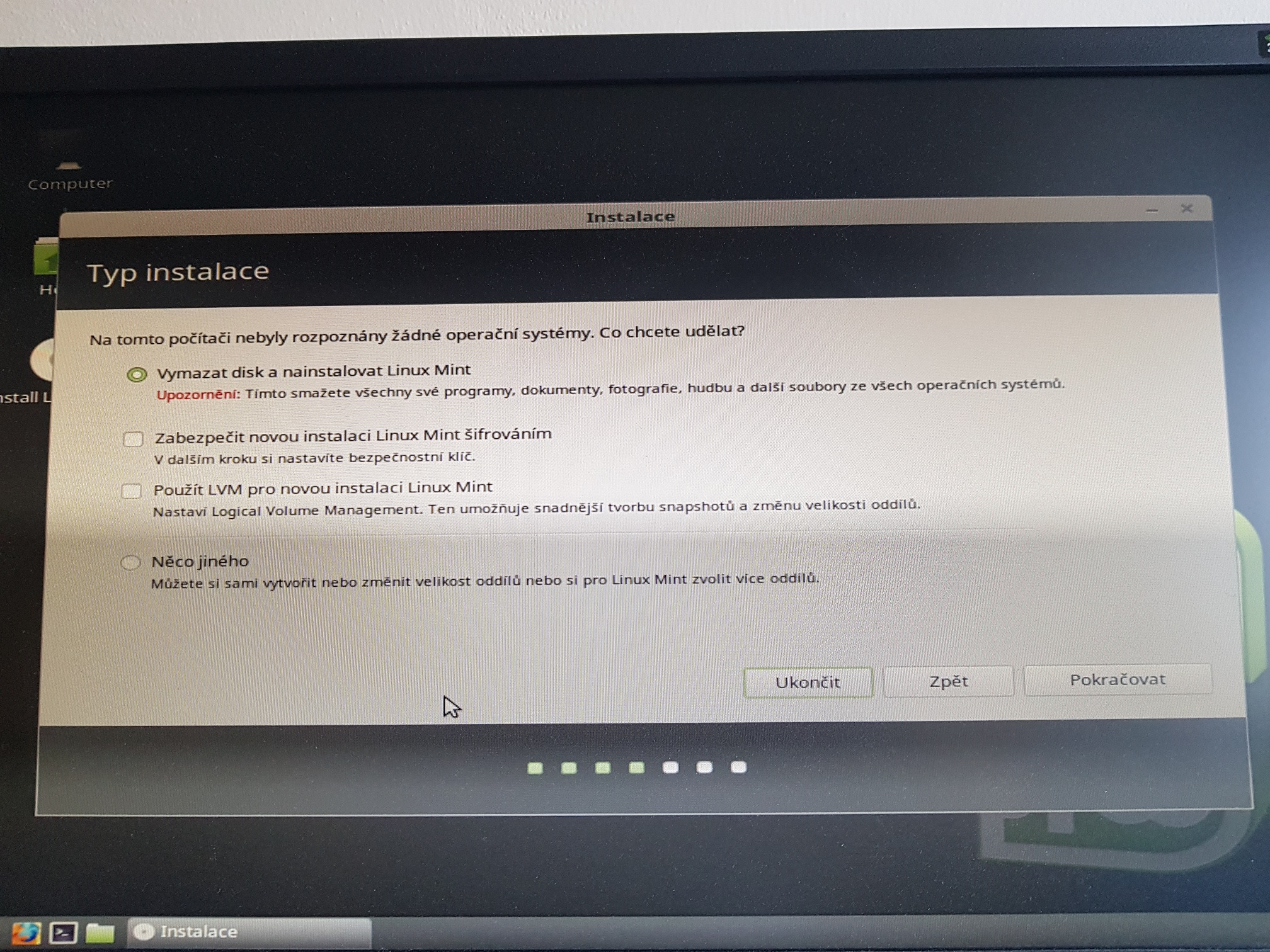

Ještě jsem měl potom další problém, nedetekovalo mi to, že mám nainstalované Win10. Psalo to, že nebyl nalezen žádný OP, tudíž mi nešel nainstalovat zavaděč na ten disk, kde mám Win10 a vytvořit tak multiboot.

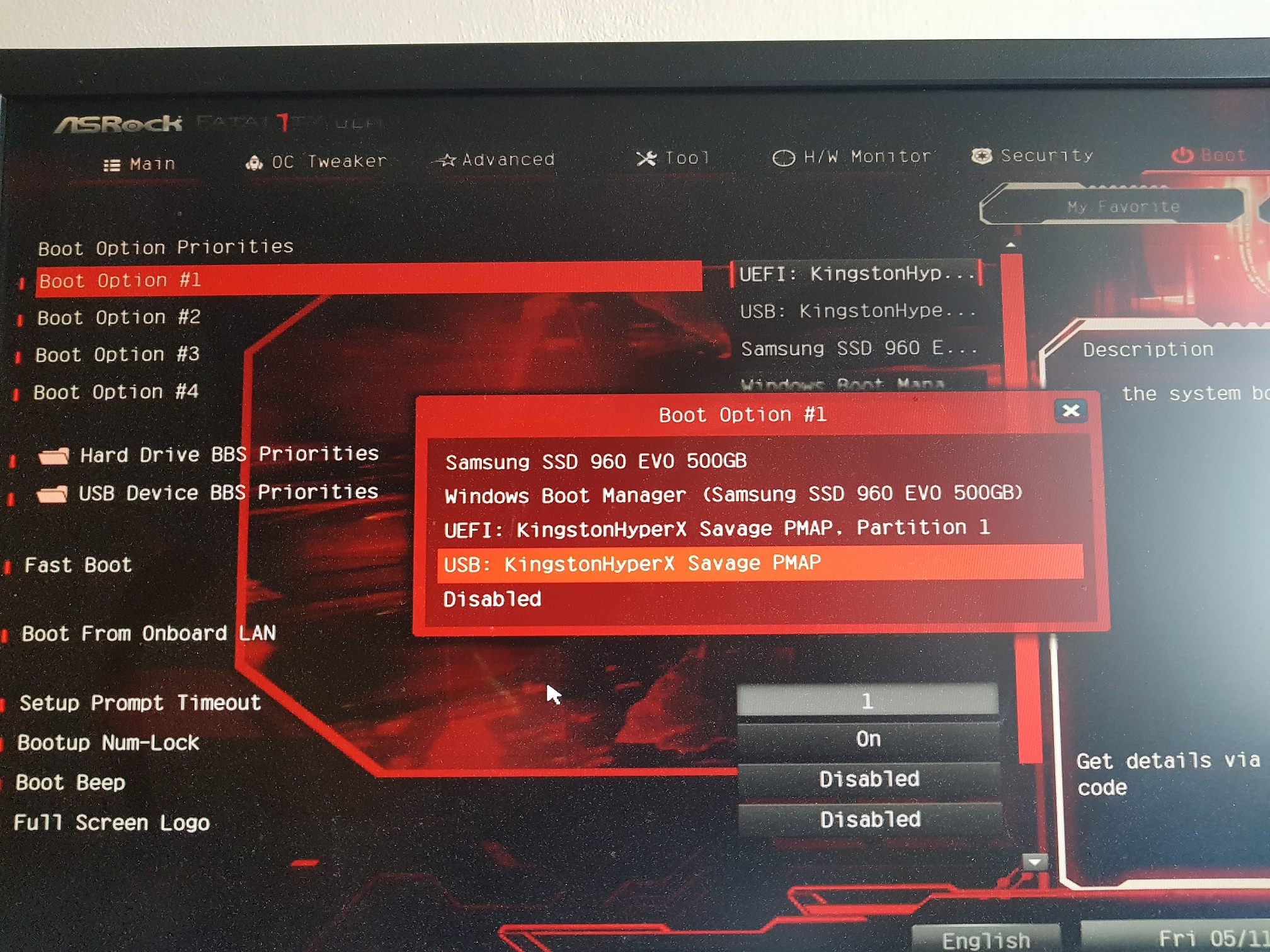

V možnosti bootu z flashky jsem měl totiž 2 možnosti:
Když vyberu USB, tak to Win10 nenajde, pokud vyberu UEFI, tak už ano - už detekuje Linux instalace, že byl nalezen Windows boot manager, když na něj dám zavaděč, tak potom se mi už povedlo úspěšně zprovoznit multiboot.
