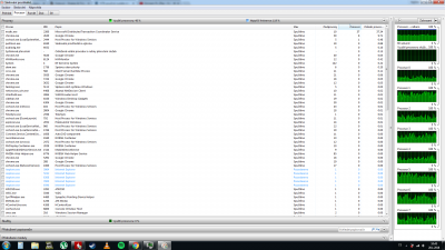

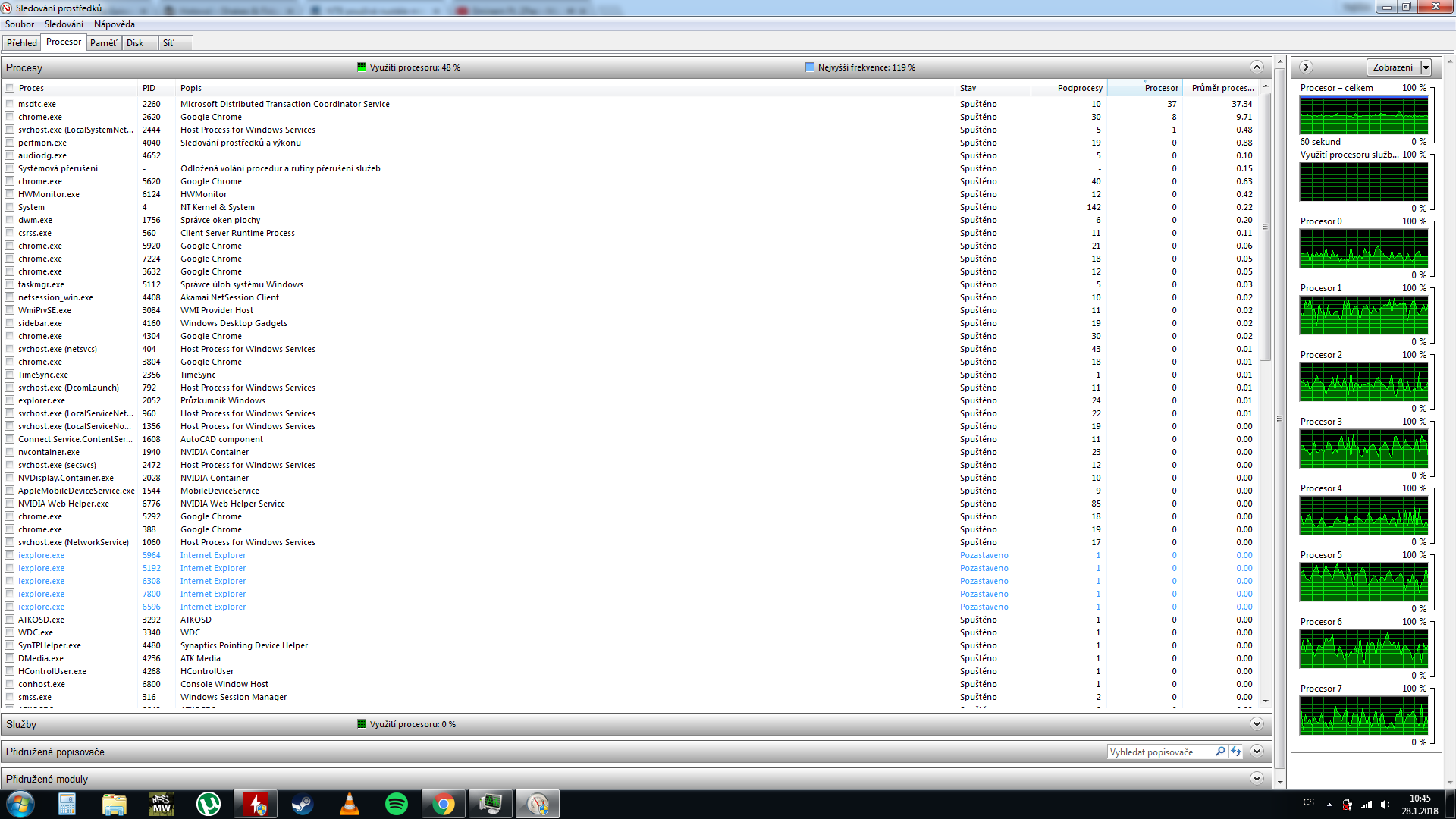

O jaký notebook se jedná? Je na něm W7? Pokud ano, tak to budou s největší pravděpodobností "zaseknuté" aktualizace. Otevři "Správce úloh", tam jdi na záložku "Výkon" a dole je "Sledování prostředků". Tam jdi na záložku "Procesor" a tam nech seřadit procesy dle využití CPU. Pak sem vlož screenshot toho okna.

Tak jsi se nesjpíše stal hrdým majitelem Troj/Bdoor-JM: https://www.sophos.com/en-us/threat-cen ... lysis.aspx
Doporučuji navštívit sekci HJT http://pc-help.cnews.cz/viewforum.php?f=70 a vložit si tam log, zbaví tě toho
