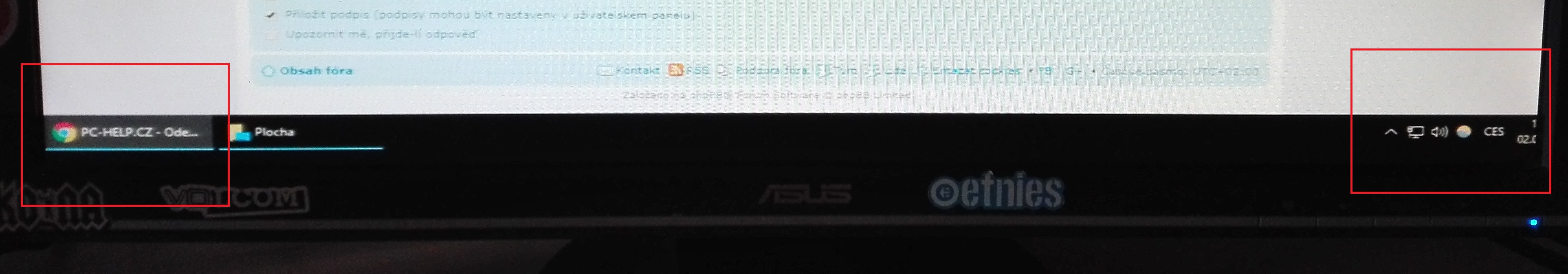

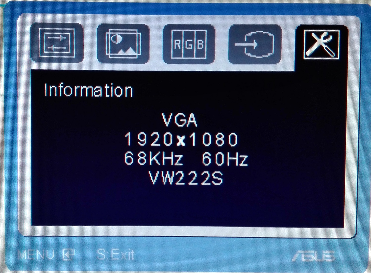

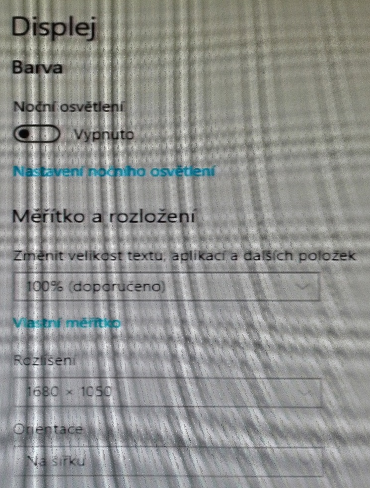

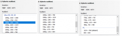

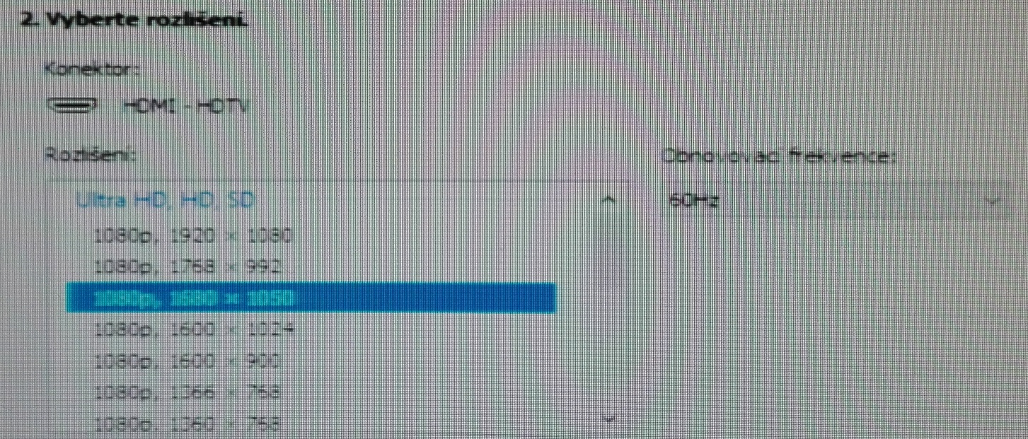

v jiném vlákně tohoto fóra jsme spolu vybrali novou grafickou kartu pro moje PC (Zotac GTX 1050 Ti). Dnes jsem si zapojil, zapojil jsem také redukci z VGA na HDMI a bohužel obraz je rozostřený a nevím si s tím rady. Ihned po instalaci grafické karty jsem nainstaloval aktuální ovladače GK, ale problém se tím nevyřešil. Monitor ( https://www.czc.cz/asus-vw222s-lcd-moni ... 66/produkt ) má rozlišení 1680x1050 px, ale v informacích monitoru je 1920x1080 px (max. rozlišení, které podporuje redukce VGA na HDMI). Když ale kontroluji nastavení rozlišení ve Windows i v nastavení GK, tak je nastaveno rozlišení 1680x1050 px. Je zajímavé, že když udělám snímek obrazovky a vložím ho do aplikace Malování, tak obraz není roztažený. Já ale například nevidím vůbec tlačítko Windows nebo naopak hodiny na druhé straně obrazovky. Přikládám pár obrázků.

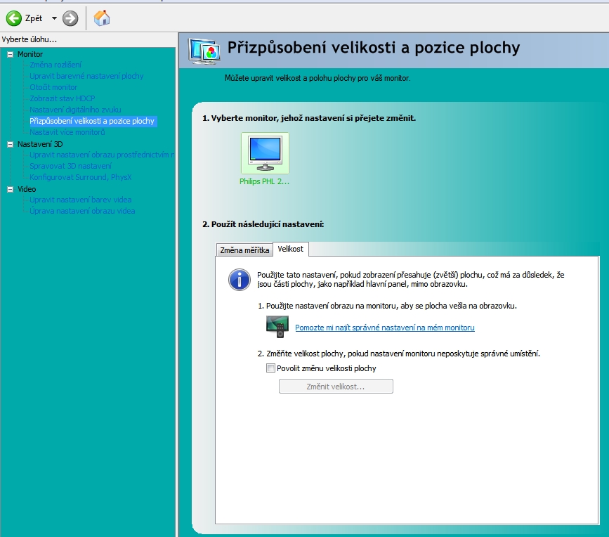

Ovládací panel Nvidia můžeš spustit? Můžeš zkusit změnit velikost plochy.

Můžu a zkoušel jsem to... I v kombinaci s manuálním nastavením pozice v nastavení na monitoru to nefunguje. Obraz je stále posunutý lehce doleva a nahoru. Pokud dám rozlišení 1024x768 px, tak je vše v pořádku. Je to označené i jako doporučené rozlišení. Ve správci zařízení taky není viditelný problém s grafickou kartou.
EDIT: A taky je neustále obraz rozmazaný.

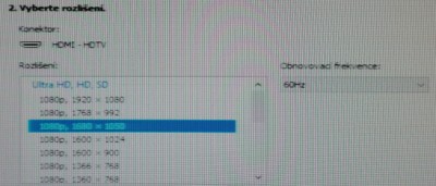

Ještě mě napadá jedna věc, u třetího obrázku GK2 máš uvedeno 1080p, 1680x1050, pokud mě paměť nešálí tak to znamená že do monitoru jde 1080p což by odpovídalo i tomu neostrému obrazu. Zkus nastavit fullhd a pokud bude obraz ostrý, tak víš, že GK do monitoru posílá 1080p i když máš nastaveno 1680x1050.

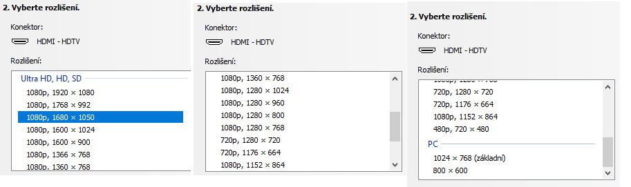

Posílám obrázek s možnostmi rozlišení. Obraz je ostrý pouze na to PC nastavení... Tedy 1024x768 nebo 800x60 px. Ostatní jsou roztažené a rozmazané. To 1080p je u všech rozlišení, které mají více jak 720 řádků.

Aha, tak to jsem netušil že je to takto rozdělené, no a když dáš 1024x768 tak předpokládám že monitor ukazuje správné rozlišení, že? Taky můžeš zkusit vytvořit vlastní rozlišení když ty detekované g. kartou blbnou.

Přesně jak píšeš, psal jsem to i v mém posledním příspěvku - 1024x768 a 800x60 px se zobrazuje správně. Vlastní rozlišení jsem teď zkusil a je to opět rozmazané. Holt bude nový monitor :)
