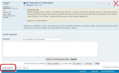

No jo, ja to ale v mobilni verzi nemam..
Martab
Příspěvky: 28669
Re: Pomuzete mi s internetem?
Příspěvek od Martab »
Ten velký bílý čtverec je tam určitě taky, stačí použít jej a pak dát odeslat.
