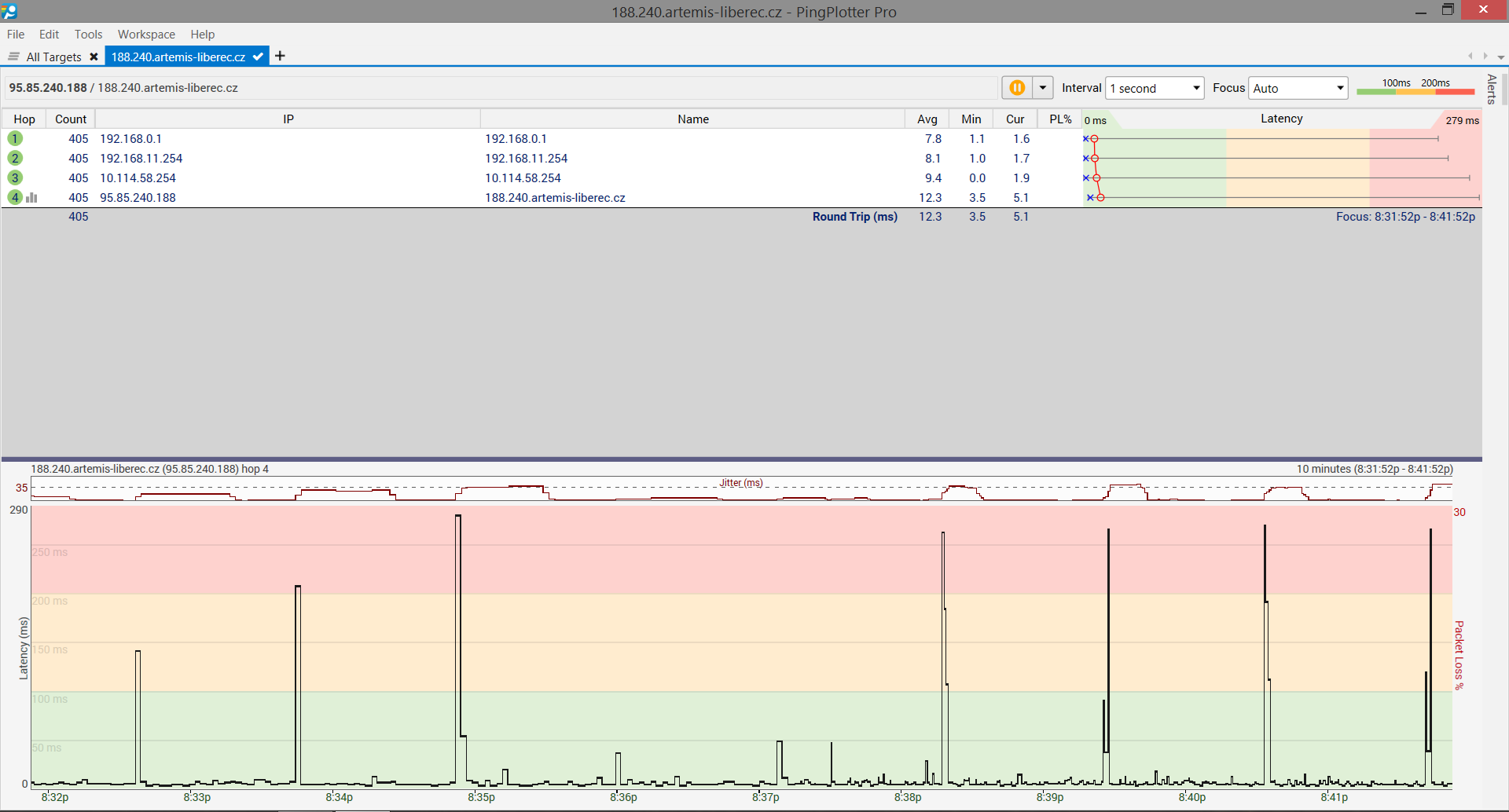

Tady je screen z pingplotter
Re: Problém PINGem
ITCrowd píše:V mém podpisu najdeš návody na diagnostiku sítě. PEČLIVĚ PROSTUDUJ! Vlož sem screen z pingplotter.
Píšeš o pingu 1000. Na screenu je ping 12.
Co jsi prostudoval? Všiml sis vůbec, že tam píši "až začnou lagy"?
Pokud chceš svůj problém vyřešit, pak pečlivě čti, co je psáno a dělej to, co je doporučeno. V opačném případě jen plýtváme svým časem.

Ano přečetl jsem si to pořádně, všiml jsem si že je tam psáno "až začnou lagy". Ale pořád tam jsou ty "mrakodrapy" co lítaj nad 250. Takhle na obrázku to vypadá neškodně, a ono to u většiny her (třeba GTA nebo War Thunder) neškodné je ale u CSka je to opravdu protivné a nepříjemné. Mně nejde o to že ten ping co sahá až na 1 000 (což na obrázku není protože prostě to najednou na 1 000 nevyleze zrovna když to chci ukázat) by byl nějaký čas, mě jde o tyhlety momentové skoky. Ono to tam takhle skočí a mě to pak ve hře třeba teleportuje o 5 metrů vedle nebo kvůli tomu omylem vylezu ze dveři a sejmou mě. Jinak ano normální ping mam 12-50. Ale pak se tam objeví ten skok. A když to takhle vyskočí třeba 4 za půl minuty tak je to opravdu nepříjemné.

Je zařízení 192.168.0.1 tvé nebo poskytovatele? Pokud nevíš, tak se do něj zkus přes prohlížeč připojit. Každopádně je problém už mezi ním a tvým PC. V PingPlotteru sice není zobrazen sloupec s maximální odezvou, nicméně ji lze vyčíst z grafického znázornění vedle. Jsi v domácnosti připojen kabelem?

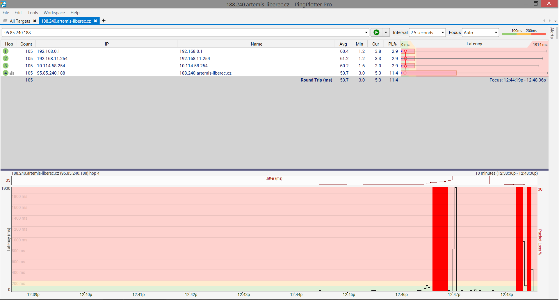

Tady už to lítá na těch 1 000 a víc
_vcn
Příspěvky: 2419
Re: Problém PINGem
Příspěvek od _vcn »
Máš problém s WiFi. Pro stabilní připojení se připoj kabelem, jinak budeš muset často řešit podobné problémy.
