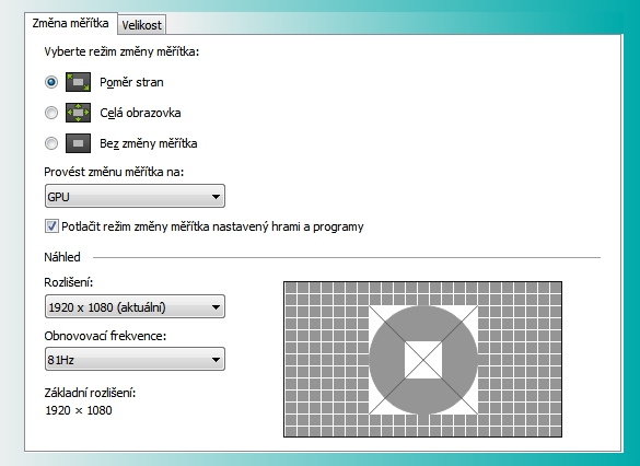

A běží hra ve stejném rozlišení jako windows?
Jestli máš grafiku Nvidia tak si nastav změnu měřítka na GPU, plus zaškrtni potlačit režim změny měřítka hrami a programy, viz obrázek.

Zkus nastavit to co ti radím, protože potom OS v podstatě ignoruje to co si nastavíš ve hře a monitor i os jede pořád v nativním rozlišení.

To jsem zkoušel a nešlo to.
