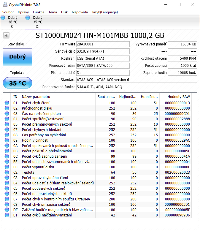

Zdravím, cca před 2ma měsíci jsem měnil MB a od té doby mi při jakékoli hře zamrzá Externí disk, do té doby bylo vše OK.
Jedná se o disk "StoreJet Transcend 1TB"
Na disku mám pouze hry a 700GB volných.
Vždy se to zasekne cca na 15s.
Všiml jsem si toho u GTA V, po čase to začalo dělat i u Heroes of the Storm a u Hearthstone.
Je disk nějak poškozený nebo je to novou MB?
Externí disk má USB 3.0 je zapojený celou dobu do portu USB 3.0.
I když si budu kupovat nový HDD tak každá rada se hodí.
Přikládám info z prohlížeče události, zrovna mi zamrzl Hearthstone.

Moc se v tom nevyznám, ale přikládám ještě screen z programu CrystalDiskInfo.
Díky za jakoukoli pomoc :thumbup:

Proc mas hry na externim disku, jeste navic 5400 otackovem 2,5" ?
Vzdyt je to ptakovina, porid normalni 3,5", pripoj ho na interni SATA rozhrani a bude po problemu a nacitani bude vyrazne rychlejsi.
Jedna z moznosti je, ze se externi disk po nejake dobe vypina, nez se zase roztoci, zpusobuje to ono zamrznuti.

No ten externí disk mám už dlouho, dřív jsem nad tím tolik nepřemýšlel..
Hry tam mám z důvodu že na SSD se mi toho víc nevleze, ale budu kupovat normální HDD..
Dá se nějak nastavit aby se to nevypínalo?
Případně proč jsem s tím diskem neměl žádný problém do změny MB?
Hrával jsem na tom dřív normálně GTA 5 a bez problému a teď si pomalu nezahraji ani Hearthstone..
Dodatečně přidáno po 9 minutách 17 vteřinách:
Ve vlastnostech externího disku jsem nastavil možnost Lepší výkon a povolil jsem ukládání do mezipaměti disku, tak snad to něco pomůže, uvidím.
Dodatečně přidáno po 1 hodině 7 minutách 47 vteřinách:
Zatím po hodině na GTA 5, při všech možných testech to vypadá že problémy ustaly.

Ahoj, v nastaveni napajania si vypni vypynanie USB portov a odpajanie HDD po urcitom case a skus este aj to.
