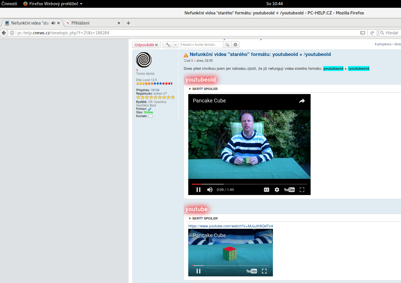

Dnes před chvilkou jsem jen náhodou zjistil, že již nefungují videa starého formátu: youtubeold + /youtubeold
youtubeold
ABBC3_SPOILER_SHOW
youtube Při přechodu na novou verzi fóra byla ponechána i "stará" verze přehrávačů, ovšem veškeré své články jsem musel (i s pomocí Ltb) prolézat a ručně předělávat, přičemž ale bylo oznámeno co se chystá. A nebylo řečeno, že starší verze by měla skončit. S novou verzí jsou dosud problémy, při větším počtu videí nového formátu na straně dotčeného vlákna si internetové prohlížeče berou značnou část vašeho výkonu i na moderních mašinách (když pominu ještě větší zátěž a problémy s editací!), nemluvě o zdlouhavém načítání a dalších problémech. Porovnání lze udělat například v mém vláknu Melodrama, kde nový formát jsem začal dávat od strany 15. asi uprostřed, když si dáte 16. stranu a libovolnou starší stranu, lze porovnat výhody a nevýhody starého / nového formátu.
Problémy nového formátu nebyli řešeni, spousta - nyní zbytečné - práce (ruční přeměna youtube na youtubeold) byla zahozena, záměr znefunkčnění starého formátu nebyl ani oznámen! Odkdy pak je to realizováno? Kdy budou řešeni problémy nového formátu?

Diky za nahlášení, podívám se na to jeste dnes...k zadne umyslne zmene ze strany fora nedošlo, neni duvod pro ukonceni podpory youtubeold, urcite bude mozne pouzivat i nadale. Ani jsem neprovadel zadne zasahy do fora, ktere by mely potize zpusobit....divne...
Prozkoumam to co nejdrive a dam vedet .

Nevím jestli už se něco "spravovalo", ale mne v tento moment jedou obě videa v pohodě (Opera 43).

Mně též jedou obě videa (Polsední firefox )

Teprve teď jsem u PC a koukám, že youtubeold mi také funguje...zatím jsem nic neměnil...
X: zkus prosím mrknout, kde přesně video nefungovalo a dej prosím vědět. Mohl to být nějaký dočasný/noční problém, díky

Divné. Z Firefoxu mi toto první video nejde, dříve šlo (kdysi). Z Opery 44.0.2510.1449 (PGO) a Chrome 56.0.2924.87 (koukám že se mi už zase upgraduje na vyšší verzi) jdou obě ...

Hmmm...co nějaký doplněk? AdBlock? Zřejmě to něco u tebe bude blokovat...zkus napsat verzi firefoxu, že bychom to ještě nějak porovnali, prozkoumali..

Když vypnu AdBlock Plus a refrešnu, tak to stále nejde. Nový doplněk od doby co to fungovalo jsem s největší pravděpodobností nepřidával, ale je možné že jsem nějaký upgradoval na novou verzi. S Firefoxem zůstávám na verzi 41.0.2 a na této verzi mi to fungovalo (i když je možné, že mezitím fórum pokročilo v nějaké desetinné verzi poslední dobou a mohlo dojít ke změně), zatím jsem výš u Firefoxu nešel, protože na Firefoxu 43 na tabletu mi přestal fungovat v ČS netbanking a musel jsem u něj také natvrdo povolovat nepodepsané rozšíření, proto stále zůstávám na verzi 41.0.2, kde dosud funguje vše co potřebuji ...

Gnome-Firefox (verzi nevím, mohu zjistit, ale poslední aktualizace tam je) funguje oboje
EDIT: Tak je to:
53.0 (32bit)

IE8 první video pouze zvuk, druhé ani zvuk. Firefox 52.1.1. funguje vše. OS XP:).

FF 18 to samé co X, Chrome 38 prázdné bílé okno ve kterém nic nedělá flashplayer. Rozšíření žádná.
Před časem jsem viděl na jiném fóru podobný problém, u videí vložených původním tagem youtube se nejdřív zobrazovalo upozornění že Flash API přestalo být podporované v roce 2016, pak videa zmizela úplně. Zato videa vložená novějším tagem video, který místo flash používá HTML5, fungovala bez problému. Takže to souviselo se změnami na YT.
Ale když jsme to tam probrali a zjistili příčinu, tak ta stará začala zase fungovat :lol:
P.S. Ve FF mám flash 11.2, v Chrome 15. A předem říkám že mám vykopávky rád a používám je dokud je to aspoň trochu možné ;-)

Tak je možné že v tom bude mít prsty Google s nějakou změnou na Youtube. Já mám ve Firefoxu flash (poslední verzi) na vyžádání, když nezvládne HTML5 přehrát video, povolím ručně (kliknutím) flash a přehraji. Ale zde to nechce nic, jinak vyskakuje pruh s dotazem, zda chci povolit flash nebo ne.
