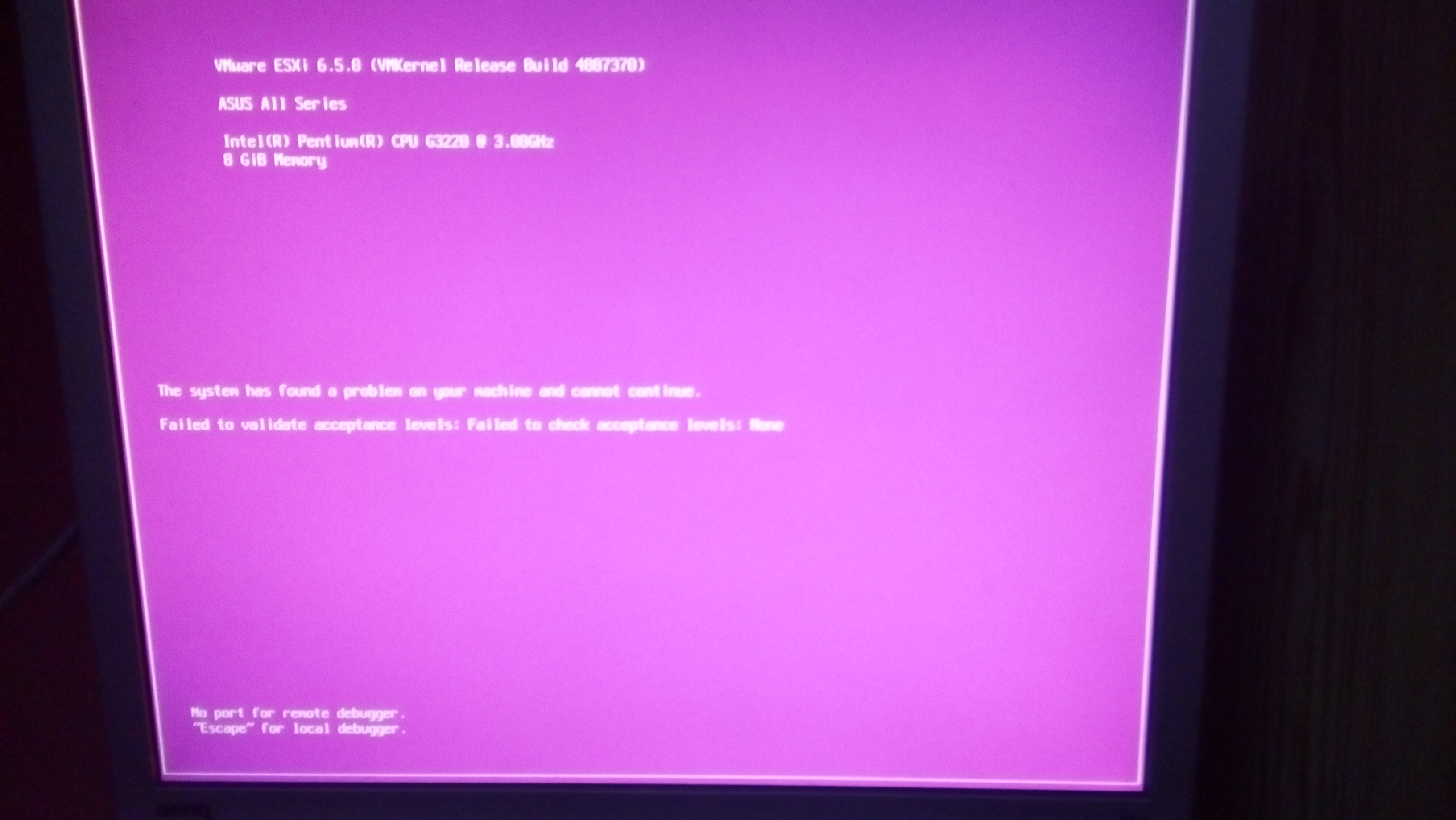

Dobrý den, rozhodl jsem se na svůj stolní počítač nainstalovat vmware ESXi 6.5, při instalaci mám potíže. Zezačátku mi to vyhazovalo, že můj driver na network není podporován, tak jsem přes esxi customizer přidal vib a tento problém byl vyřešený, ale teď mám jiný problém a nevím co s ním (viz obrázek dole) Předem vám děkuji za odpovědi.

Ovladac, ktery jsi tam pridal podepsany a v systemu je nastavena takova uroven zabezpeceni, ze to vadi.
https://pubs.vmware.com/vsphere-55/inde ... 0F710.html

Ano, ale jak to opravím ? Protože co to chápu, tak ty příkazy lze zadávatt až po instalaci, když budu mít možnost do ESXi Shellu. V tuto chvíli mám přístup pouze do debuggeru.
Dodatečně přidáno po 6 hodinách 53 minutách 49 vteřinách:
Chyba vyřešena. Použil jsem pouze jiný ESXi customizer a přidal jiný vib (net55-r8168,esx-tools-for-esxi,esx-ui,sata-xahci,cpu-microcode)
