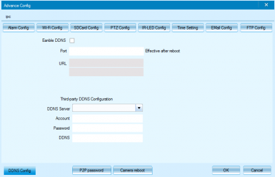

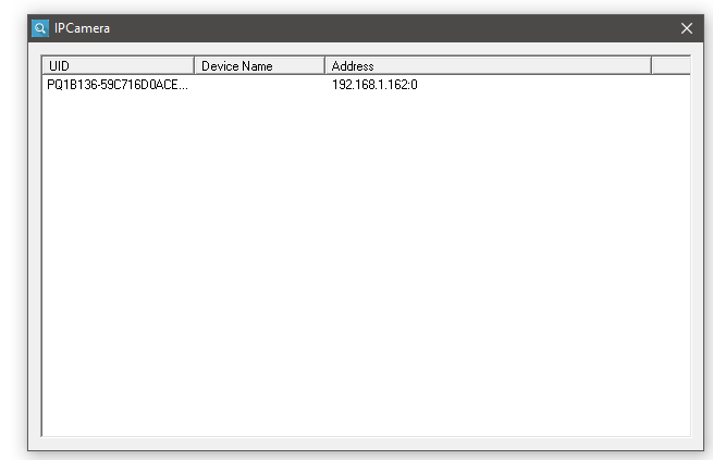

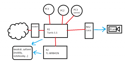

Čaute, prosím znalé o radu. Koupil jsem si z číny levnou no-name ip kameru a nedokážu se na ni připojit přes webové rozhraní, přestože kamera má webové rozhraní podporovat. Kamera je vzdálena 500m, připojena přes nanostation nastavenou jako AP WDS Bridge se statickou ip (viz. schéma). Přes aplikaci IPCMultiView se na kameru bez problému připojím z mobilu, notebooku, i stolního pc kdekoliv z LAN. Program používá unikátní ID kamery a heslo přes P2P. Ke kameře přišla na cd spousta ať už funkčního, tak nefunkčního SW a jeden z programů mi ukazuje, že kamera používá adresu 192.168.1.162:0 -tedy port 0. Na port 0 se nejde přes prohlížeč připojit. Jde nějak zjistit, přes jaký port se půjde na kameru přes web připojit? V nastavení kamery nikde změna nebo určení portu není, nejblíže k řešení problému by mohla být karta "DDNS Config", do které ale nejde nic psát a na nic kliknout. Pokud by se nepovedlo zjistit port, který používá webové rozhraní, rád bych zjistil alespoň port pro IPCMultiView abych mohl port přesměrovat a připojit se na kameru z vnější sítě. Je to nějak možné? Router přesměrování portu 0 nebere. Popsal jsem to trochu krkolomně, ale snad něco z toho pochopíte. Pokud by bylo potřeba vidět nastavení routeru, nanostation nebo čehokoliv, rád vyscreenuji.

Port 0 má u takovýchto zařízení speciální určení. Slouží pro dynamický výběr portu. K řešení problému je potřeba znát další podrobnosti a to zejména jak jsou zapojeny a nastaveny oba routery, jesli je tvůj počítač ve stejném subnetu jako kamera a nebo ne. Také by nebylo od věci sem napsat název té kamery.

Počítač je ve stejném subnetu jako kamera. Co konkrétně potřebuješ vědět u routerů? Routery jsou spolu navzájem propojeny LAN-LAN. WR841N slouží pouze k rozšíření signálu, o nic víc se nestará.
