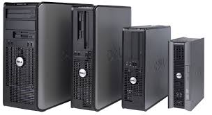

A klasickou grafiku dáš patrně jen do toho největšího, viz obr.
Optiplex 760.jpg (7.15 KiB) Zobrazeno 621 x

schmirgel píše:A klasickou grafiku dáš patrně jen do toho největšího, viz obr.
Příloha Optiplex 760.jpg je dlouhodobě nedostupná.
Mám tu největší
