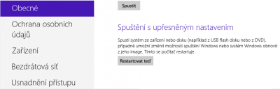

Ahoj.
Nastav poslední známou konfiguraci. Při spuštění počítače mačkej shift + f8 a potom viz. příloha.
