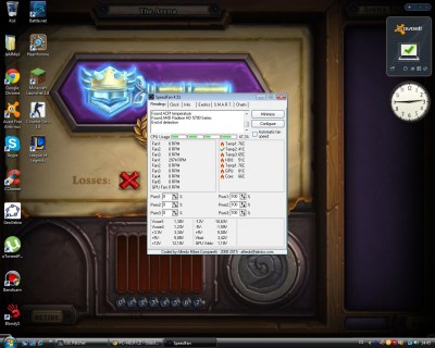

Dobrý den, chtěl bych se zeptat, jestli má Vista nějakej speciální BSOD? Protože mně se občas vypne PC takovemy způsobem že zhasne obrazovka a 5 sekund na to se PC vypne... Podezřívám Teploty, a za boha nevim do jaký sekce to dát.
Je možné že se fakt točí jen jeden větrák a ten na GPU se netočí? (jak říká tady speedfan?) Díky za odpověď

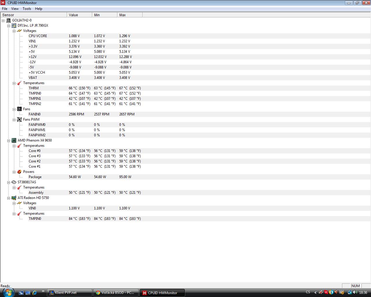

Tak tady to je.
Je to asi minutu po tom co jsem vypl Mafii II (Která mi blbne, viz příspěvek o kousek vejš) a přitom spuštěnej Klient lolka atd.

Disk máš hrozně horkej. Standardní teplota cca 30-37°C.
Grafika je referenční?
Jak máš ve skříni vyřešený airflow?

O disku vím... Má poškozená ložiska, ale protože mi zatim rodiče nechtěj těch 1500 na novej dát, snažim se z něj vytlačit co to jde.
Btw. Co to je "Referenční grafika"? sestavu kdyžtak máš v podpisu.
Ve skříni mam zadní větrák a větrák na bočnici...

Teplota GK i CPU je v pohodě, ale ten disk ne. Počkej si na někoho z týmu, ať se ti podívá přímo na BSOD. A doufám, že jsi četl toto http://www.pc-help.cz/viewtopic.php?f=118&t=129195 .

Tak dámy a pánové, tohle nechápu....
Po hodině hraní MAfie takovýhle teploty... takže čim to sakra může bejt? Jediný co jsem změnil, byli ovladače na Grafiku (Z catalystu 13.12 na 12.8 )
Je možný že tim jak hraju jak ty větráky foukaj víc? Protože tamty teploty byli po pěti minutách MAfie, ale tam byl ten problém s těmi pruhy (Vyřešeno těma ovladačema) ? Nebo tim že se koukám na Videa na YT/Twitch?
