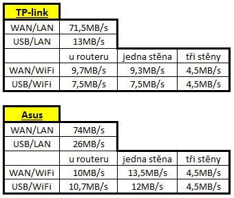

A teď k vlastnímu testování. Oba routery byly resetovány do továrního nastavení. A abych co nejvíce setřel případné vychytávky, rozhodl jsem se pro co nejjednodušší - tedy v podstatě laické nastavení. To je víceméně podobné. Ovšem zatímco u TP-linku musíte použít dodané CD, u Asusu postačí připojit router k počítači a spustit prohlížeč. Nastavení obou bylo ponecháno tak, jak je nastavil průvodce. Pak jsem zkusil v různých částech bytu změřit rychlost přenosu. Zde jsou naměřené hodnoty:
Naměřené hodnoty
Naměřené hodnoty
Pro úplnost musím dodat, že u Asusu byl přenos dat měřen z USB 3.0, protože pod USB 2.0 portem se mi nepovedlo sdílení rozchodit. Oba routery byly testovány v běžných podmínkách (panelákový byt, v okolí 15 WiFi sítí).
Taky si můžete všimnout, že Asus je rychlejší na větší vzdálenost - pravděpodobně vliv vyšší citlivosti antén a tím i "placatější" charakteristiky antény.

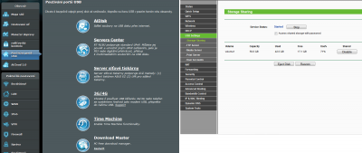

A teď k USB portu. Zde jednoznačně vede Asus. Nejenže nabízí jeden port navíc, ale zatímco TP-link se spokojil se sdílením souborů nebo použitím tiskárny, Asus šel dál a nabízí navíc i AiCloud, 3G/4G modem, Time Machine.
A se sdílením souborů Asus jednoznačně vede.
TP-link sice USB nabídne, ale... pro zobrazení v PC je nutno spustit příkaz "\\tplinklogin.net". USB je pak vidět jen na tomto PC (a není vidět v síti). Nelze tedy sdílený adresář namapovat jako síťový disk. Práva k již vytvořeným adresářům nelze nastavit, lze ale vytvořit adresář nový. Naproti tomu Asus umí plnocennou sambu, kde si můžete nastavit jména a hesla uživatelů windows a samozřejmě také potřebná přístupová práva. Po přihlášení k počítači má tedy uživatel rovnou přístup ke svým souborům. Tím v podstatě vytvoří z USB disku NAS.
U Asusu lze v případě použití USB modemu nastavit duální připojení k internetu. TP-link tuto funkci zcela postrádá.
Možnosti využití USB jsou u Asusu jednoznačně lepší

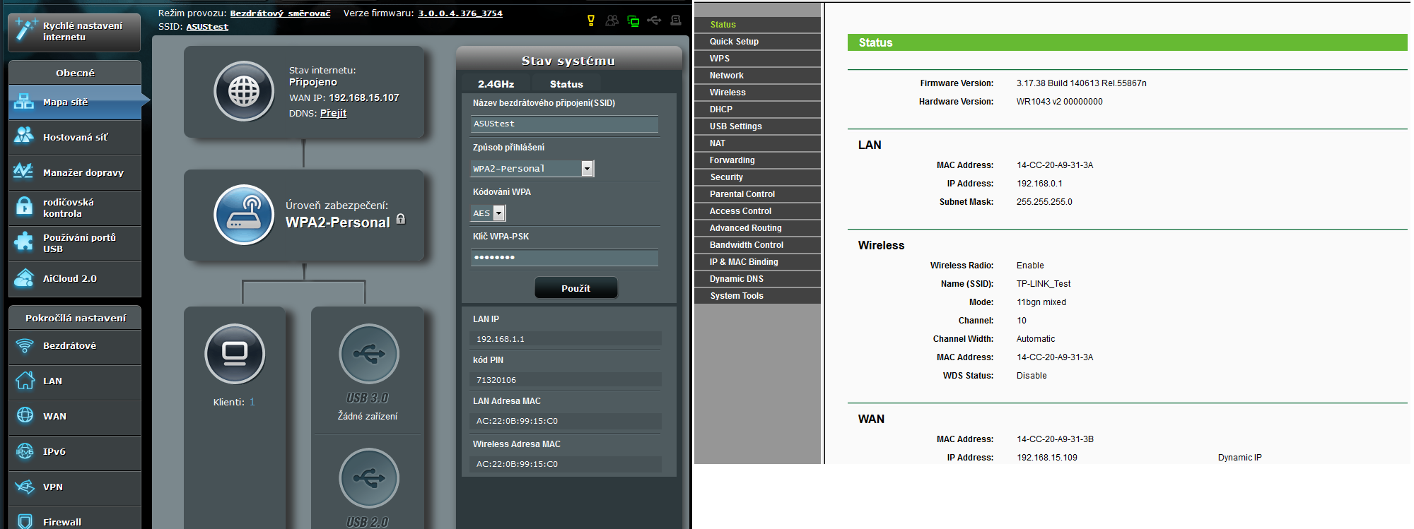

Co se týče webového rozhraní, musím říct, že Asusovské rozhraní se mi líbí víc. Na druhou stranu do administrace routeru nechodí člověk každý den a ona grafická úprava si zřejmě žádá více strojového času, protože změna nastavení je u TP-linku o hodně rychlejší než u Asusu.
Kterému webovému rozhraní byste dali přednost?

a to měření wan/lan se mi nějak nezdá, mělo by jít naměřit plnejch 118 MB/s, minimálně v případě tp-linku http://uk.hardware.info/reviews/5160/7/ ... ults-wired, ale ten asus na tom bude stejně a víc to ani nejde :?
Re: TP-link vs. Asus - porovnání routerů
Ceny byly převzaty z czc.
Co se týče rychlosti WAN/LAN, měřím ji prostým kopírováním souborů, zrovna tak u WAN(USB)/WiFi. A to hned z několika důvodů.
1. Nemám laboratorní vybavení, a ani si jej nehodlám pořizovat, nemohu tedy ověřit udanou hodnotu na internetu.
2. Prosté kopírování souborů má pro mě vyšší vypovídající hodnotu, než laboratorní výsledek.
3. Je třeba si uvědomit, že při prostém kopírování souborů zabere značnou část komunikace režie provozu.
4. Uživatel si na své síti klidně může zkontrolovat jak mu router chodí, zatímco u laboratorního výsledku ne.
Vzhledem k tomu, že v mém případě se nejedná o profesionální recenze, ale o uživatelské, nevidím v tom problém. Moje síť má (měřeno kopírováním) maximum na 86MB/s. Všechny zkoušené routery mají stejné podmínky a jsou zkoušeny stejně, tedy nějakou vypovídací hodnotu má i tato metoda.
Samozřejmě, že můžu přebírat výsledky z netu - jenže rád bych dělal něco svého, a pak, výrobci mohou uvádět údaje dejme tomu upravenější v jejich prospěch. Není ani účelem dosahovat maximálních rychlostí, jako spíše ověřit chování v normálním prostředí.
A poslední poznámka - tohle vysvětlení jsem dával už několikrát do svých starších příspěvků, ale asi ho budu muset uvádět vždy :D
Webové rozhranie je pri TP-Link rýchle a prehľadné, neviem, čo proti nemu máš...
ad1) Chápu, že jako slovák máš problém s pochopením českého textu. Tam je totiž jasně uvedeno, že jde o "v podstatě laické nastavení". Tedy jde o uživatele, který si koupí router a nastaví ho bez toho, že by musel zkoumat, co je to IP adresa, natož studovat, co znamená jaká položka v administraci. Tedy laik si bez CD neporadí.
ad2) To, že je webové rozhraní TP-linku rychlé jsem napsal: "změna nastavení je u TP-linku o hodně rychlejší než u Asusu". Takže zřejmě opět nepochopení česky psaného textu. A to, že se mi webová administrace od Asusu líbí víc, je prostě můj subjektivní názor. Asi jako to, že se mi líbí víc obrazy od Moneta, než od Maneta. Není mi jasné, z čeho jsi vyčetl, že proti němu něco mám. (Opět problém s pochopením textu?)
Doporučuji si kupovat české knihy a zkusit porozumět textu, protože s tím máš zjevně problémy.
