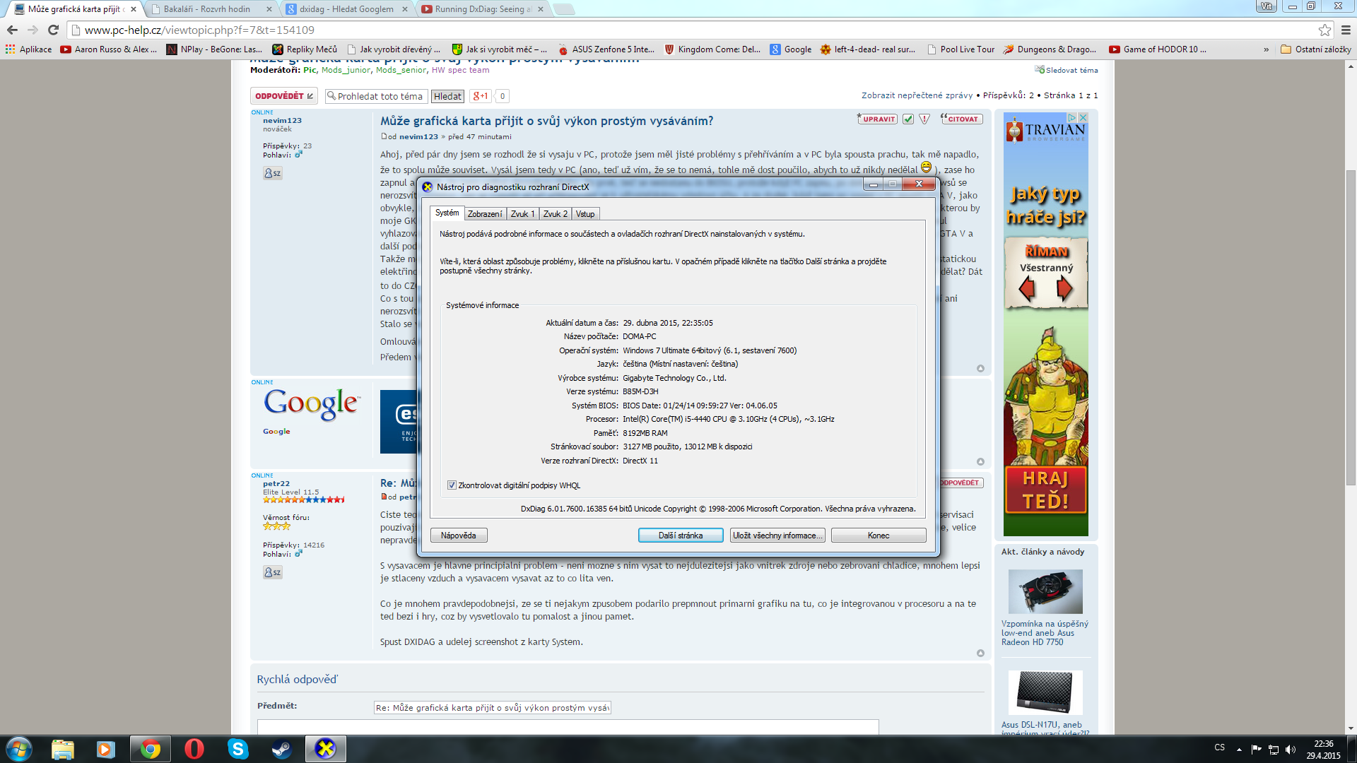

Spust DXIDAG a udelej screenshot z karty System.

Ale kdyby se to přepnulo na iGPU,jak říkáš, tak by se mi přeci nerozsvítil monitor, když ho mám připojený přes DVI k externí grafice, ne? Pokud vím, tak bych to musel připojit třeba přes VGA zase na desku, aby to fungovalo. :smile:
Re: Může grafická karta přijít o svůj výkon prostým vysávání
Vyborne, uz vime co je to za pocitac, zrovna u Intelu se to samo prepnout nemuze.

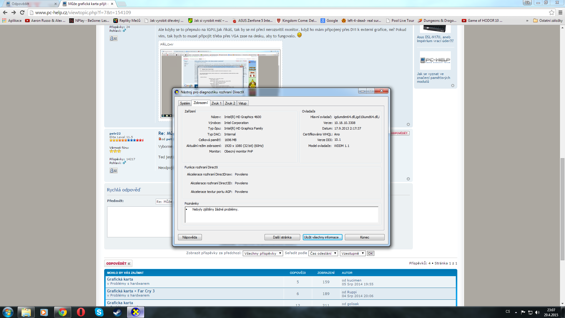

Ted jeste screenshot z karty Display at vidime i tu grafiku.

Tak to vypadá, že to ale vážně běží na té integrované :D i ta paměť by odpovídala.
Prave, to bylo prvni co me napadlo - odpovida tomu i to zapnuti monitoru az po nabehnuti Windows, takhle se totiz chova rozsirena plocha, kdy se druhy vystup aktivuje az nabehne system.
Zakaz v BIOSu ten Intel, jestli ho k nicemu nepotrebujes.
