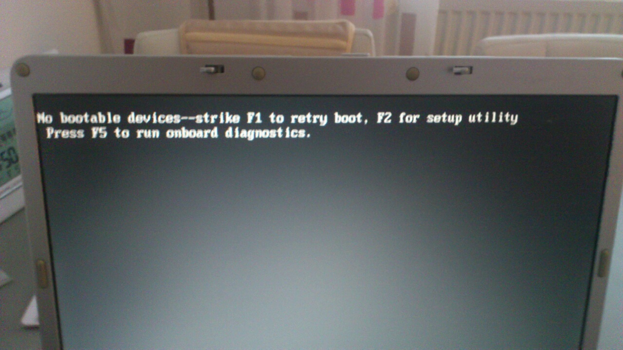

Dobry den!
Dnes rano som isiel zapnut moj notebook Dell. Normalne nabehol a zacal som hrat hru. Po minute hrani hry mi notebook sekol a vypol. Skusal som ho potom zapnut, ale po nacitani loga Dell sa mi na obrazovke objavil text a v nom napisane: Ak stlacim F1 ... ak stlacim F2 ... ak stlacim F5 ...
Notebook mam asi 3 a pol roka. Dufam, ze mi pomozete. Diky za odpovede. ;)
P.S. Som amater v takychto veciach. :D
Edit:
Mam Windows XP
Edit 2: Tak teraz mi zazracne naskocil. Ale to som si len myslel, pretoze po 15 sekundach sa vypol znovu zapol a to iste F1, F2, F3

Tu je to F1, F2, F5 podrobnejsie:
Re: Notebook Dell Inspiron nejde zapnut
To vypadá na vadný HDD. Vyber F2 a podívej se zda je vidět v Biosu a je na prvním místě v pořadí bootování.

"Ztratil" se Ti HDD. Podívej se, jestli je vidět v Biosu a zkontroluj jeho připojení, Nejspíš ale bude třeba udělat test CDI v jiném PC a obávám se, že ten disk má hodně rychle namířeno do věčných lovišť.

muze být vypálen i sata řadič tohle už jsem viděl v Lenovu

Mně se u starého noťasu stalo že mi normálně vypadnul z konektoru (ten hdd) protože tam byl hodně blbě připevněnej.. podívej se jestli se ti nestalo něco podobného :D

Je třeba to rozdělat a podívat se zda HDD není uvolněný.
