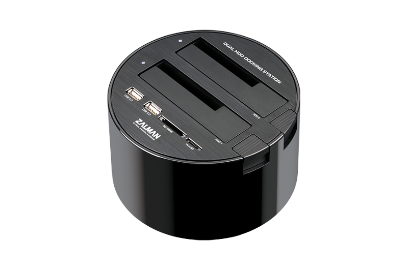

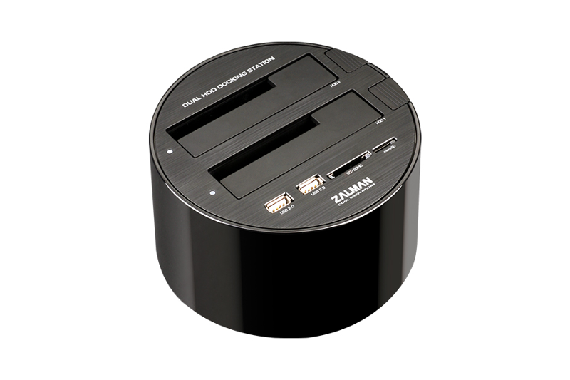

Zalman ZM-MH200 HUB je prvořadě externí dokovací stanice pro pevné disky. Má dvě šachty, do nichž lze rychle a snadno zasunout disk ve vertikální poloze. S replikátorem portů je možné obě šachty využívat současně, přičemž každá podporuje pevný disk o kapacitě až 3 TB. Dokovací stanice tudíž najednou může obsluhovat disky o celkové kapacitě až 6 TB (2 x 3 TB).

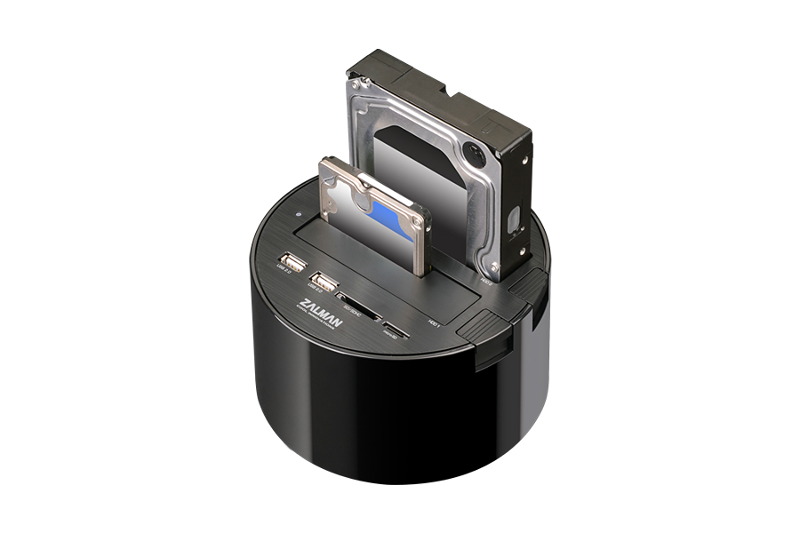

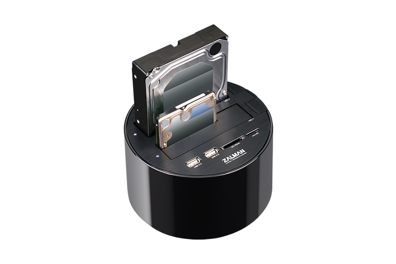

Instalovat lze všechny dnes běžně používané typy interních disků (HDD/SSHD/SSD). Obě šachty jsou šité na míru pro 3,5“ modely. Zalman však přibalil redukční rámečky, s nimiž do šachet přesně padnou též 2,5“ modely. Rámečky zapojení disku neztěžují. Naopak přináší flexibilitu, protože disky je možné různě kombinovat, takže lze naráz připojit dva větší, dva menší nebo jeden větší a jeden menší.
Obě šachty disponují vnitřním rozhraním SATA II (3 Gb/s). Nic však nebrání zapojení disků, které jsou určené pro modernější rozhraní SATA III (6 Gb/s). Jen je třeba počítat s rychlostním resp. výkonnostním omezením. Samozřejmostí je zpětná kompatibilita se SATA I (1,5 Gb/s). Podporováno naopak není ještě mnohem starší rozhraní PATA (UATA). Dnes to ale už nepřekvapí.
Stabilní konstrukce a jednoduchá instalace disků
Zalman ZM-MH200 HUB má tvar válce o průměru 158 mm. Na výšku měří 90 mm. Díky rozměrné podstavě a nemalé hmotnosti (cca 500 g) je dokovací stanice stabilní i se zasunutými disky, takže její překocení vyžaduje pořádnou dávku smůly. Právě výborná stabilita tuto dokovací stanici odlišuje od mnoha jiných a nikoliv nutně levnějších modelů.
Disky se instalují ve vertikální poloze a jejich větší část zůstává odhalená mimo šachtu, což má své plusy i mínusy. Kladem je volný odvod tepla z disků do okolního prostoru. Během testování se vytížený pevný disk klasické konstrukce za pokojové teploty nezahřál na více než 38 °C. Na druhou stranu jsou holé disky nechráněné například před prachem.
To by ovšem mělo vadit pouze při dlouhodobém používání zasunutého disku, k čemuž dokovací stanice nejsou z principu určené. Od toho jsou externí boxy s pasivním anebo aktivním chlazením, eventuálně rovnou externí pevné disky jako hotový produkt. Někteří výrobci ovšem přesto k dokovacím stanicím dodávají volitelně použitelný ochranný kryt na disk, který zde bohužel chybí.

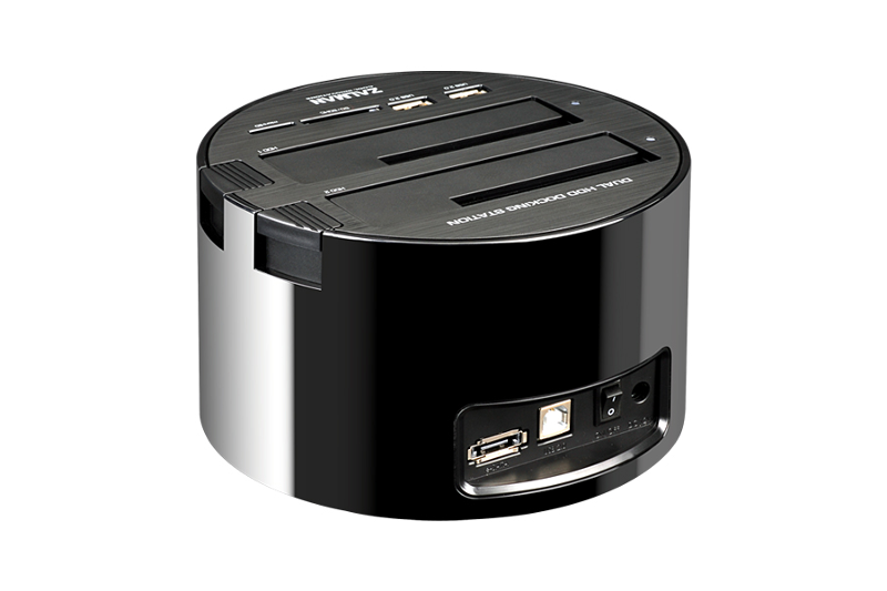

Po doražení disku až na samé dno šachty je postaráno o jeho napájení i spojení s počítačem. Instalaci je možné bez problémů provést za chodu počítače. Obejde se bez šroubování nebo jiného složitého upevňování. Každá šachta má vlastní LED kontrolku indikující činnost disku. Stanice se napájí přímo z elektrické sítě přes přibalený adaptér. Na její zadní straně je vypínač.
Konektivita? Kombinace eSATA a USB 2.0
Spojení této dokovací stanice s počítačem obstarávají hned dvě rozhraní současně. Disky se připojují přes relativně rychlé eSATA (3 Gb/s). Další funkce obstarává klasické USB 2.0. Balení obsahuje patřičné propojovací kabely o délce 150 cm. Celé zařízení včetně disků lze připojit výlučně přes USB 2.0, ale to je spíše nouzové řešení. Limitujícím faktorem je nízká rychlost USB 2.0 (480 Mb/s).

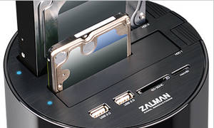

Zalman ZM-MH200 HUB neplní pouze úlohu dokovací stanice pro pevné disky. Na vrchní straně zařízení jsou dva sloty integrované čtečky paměťových karet. Čtečka si rozumí s kartami Secure Digital (SD) o kapacitě až 32 GB (SD/SDHC). První slot je připravený pro klasické velké karty a druhý je přichystaný pro karty microSD. S nimi tedy lze pracovat přímo (bez redukčního adaptéru).
Multifunkční dokovací stanice v neposlední řadě zastává úlohu rozbočovače USB 2.0. Na její vrchní straně jsou připraveny dva porty. Díky napájení celé stanice ze sítě není problém připojit energeticky náročnější zařízení. Rozbočovač si totiž nemusí vystačit s energií z mateřského portu na počítači, což je předpoklad spolehlivému fungování.
