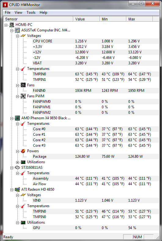

Zdravím,prosím o radu. Občas při hraní her se mi najednou sekne obraz (rozmaže se) a většinou i zvuk a po cca 5 sec se PC restartuje. Po restartu mi to vypíše chybu a odkáže klasicky do složky minidump. Stalo se mi to třikrát. Přikládám protokoly z té složky. Snad mi někdo poradíte.
jinak PC je starší:
AMD Phenom 9850 quad core 2,5 ghz
Ati radeon HD 4850 512 GB
2x2GB DDR2,adata v dualu
MB Asus M4A785D-M Pro
HDD 320 GB Seagate barracuda 7200
jediné co mám upravené přes bios,je rychlost FANu na CPU,jelikož byl ve zbytečně moc velkých otáčkách při klidném stavu. Ale uchladit to dokáže,při hraní se dostanu max na 58°C na CPU.

aha omlouvám se.. dělám to prvně tak jsem nevěděl co je třeba. zde tedy ten protokol:
http://leteckaposta.cz/188426249
jinak OS mám Windows 7 64 ultimate ed.

moc tomu nerozumi,co přesně za chybu základovky by to mohlo být?nebo spíš ta chyba způsobuje to že při hraní se to sekne a restartuje? je totiž zvláštní že při běžný práci,sledování filmu nebo i TV,tak je vše ok,teploty jdou taky nahoru ale nic se nestane.stejně tak při zátěžových testech. proto to moc nechápu.
jinak bios je aktuální,to jsem koukal,teda myslim. uvidim zase za 4 dny,dřív se k PC nedostanu..Případně mám zkusit ho nahrát znovu? nebo co nějaký ovladač.
jinak teploty tmpin0 a 1 patří právě tomu můstku nebo se pletu ? ach jo doufam že to tou základovkou neni,pač ten pc jsem skladal nedavno,respektive koppil už použite součástky a pak složil,po tom co mi odešlo staré pc a rychle jsem něco potřeboval kvuli práci. Ale klasicky si na tom i občas zahraju.

Ale je zvláštní ze to nedělá pravidelně.to se vztahuje na nejakou zatez?nebo treba na tapletu toho mustku?napadlo me jestli treba kdyby to bylo teplotou tak ze by se to dalo poresit nejakym chlazenim primo na můstek. Pokud je tam oprqvdu nejaka vada tak aleapon ze s tim jde normalne pracovat,spis by me pak zajimalo jestli takova chyba ovlivnuje jeste neco jineho,teda krome toho tr pc spadne pri hrani.

je to trochu jako hledat jehlu v kupce sena,navíc když tomu člověk moc nerozumí..netaktoval jsem nic zatim a doufam že teda ani nic taktováno nebylo,jak řikám neni to uplně nové.ale až se k PC dostanu,tak na to mrknu. Vlastně jediný co jsem upravoval tak rychlost FANu na CPU,jelikož běžel na dost vysoký otáčky,ale zase to by s tim asi nemělo mít nic společného,navíc jak je vidět ze screenu tak teploty jsou OK. Uvidim,chybě základovky se nevyhýbám,je pravda že jsem se s tim už jednou setkal,kdy počítač dělal to samé a základovka to opravdu byla.
