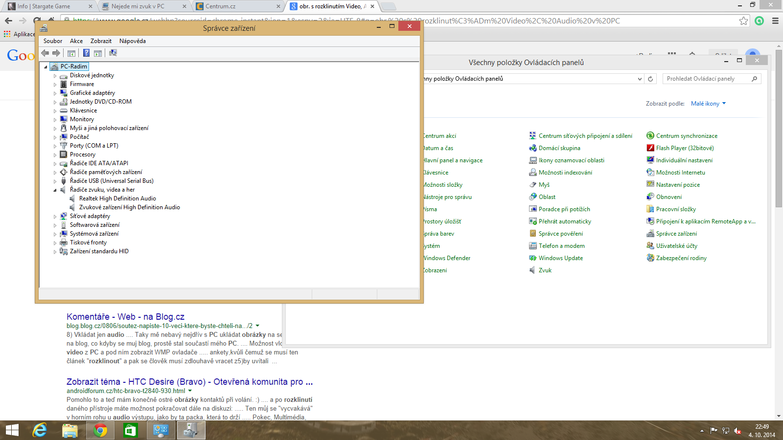

Nejspíše máš Realtek zakázaný, nebo špatně nastavený. Viz - Tvůj obr a Reproduktory nezapojeno. Dej sem obr. s rozklinutím Video, Audio.

No jako povolený by měl být, když na něho kliknu pravým a v sekci vlastnosti ovládače ho můžu teprve zakázat ne? :)
Nicméně obrázek přikládám, pokud to je to, co jsi chtěl. Pokud ne, tak mi prosím lépe vysvětli co chceš :)

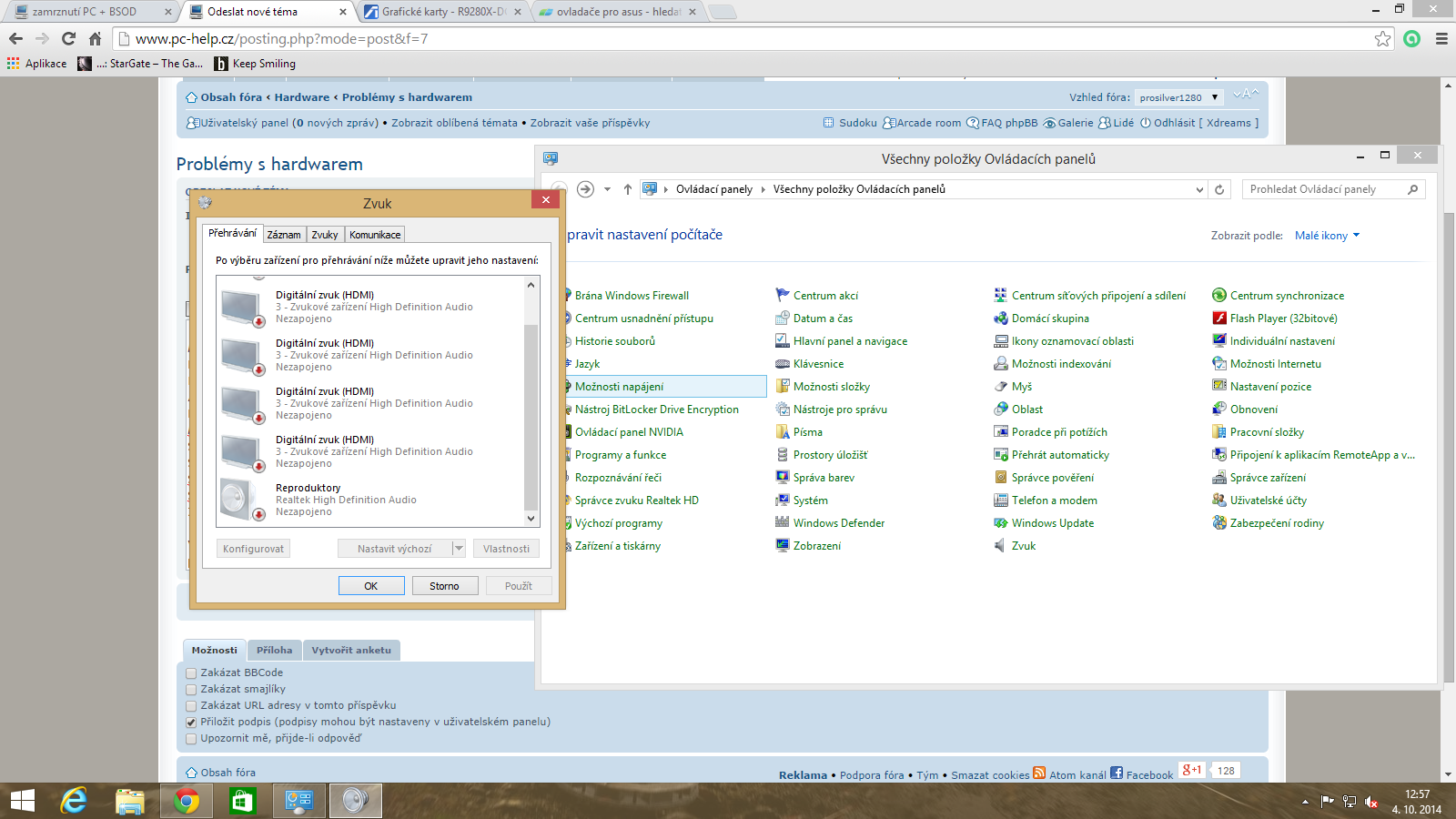

Pic
Příspěvky: 23292
Bydliště: Východní Čechy
Re: Nejede mi zvuk v PC
Příspěvek od Pic »
Takže nyní vlož nastavení zvuku - Zvuky a zvuková zařízení a pod.
