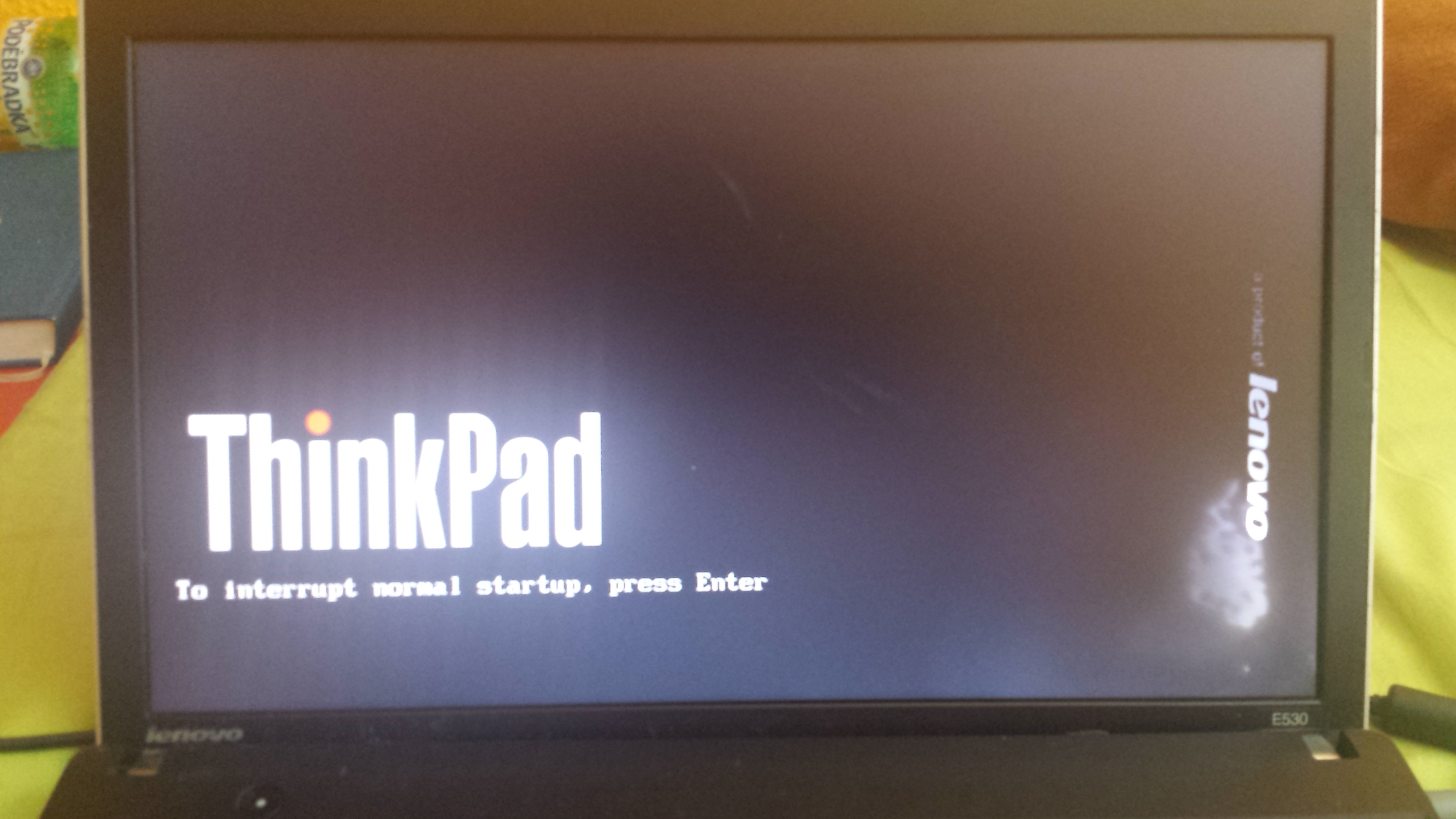

Zdravim, mam ntb LEnovo ThinkPad E530, ktery asi posledni pul rok nejde zapnout bez nabijecky, batterka dead proste. Ale ted se objevil i dalsi problem a to ze ntb nezapnu uz vubec, nejakou dobu se mi to povedlo treba na 2 nebo nekdy i 10 pokus, ale ted uz asi tyden po nabehnuti prvni obrarzovky neco ve stylu ThinkPad lenovo
To interrupt normal startup, press Enter

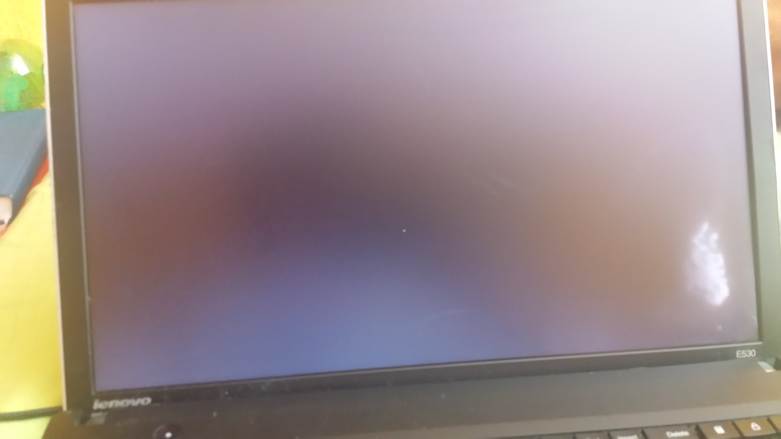

po tom co asi po 8 vterinach tato obrazovka zmizi, se objevi pouze cerna obrazovka a s ntb se nic nedeje.
Vetrak sice huci, kontrolka u nabijecky i kontrolka zapnuti sviti ale ntb proste nic nedela...
e:TED SE ASI PO 20 MINUTACH CHODU NA CERNE OBRAZOVCE SAM VYPNUL
zbytek casu.. barvy jsou zpusebeny fotakem jinak jen cerny displej..

uz se mi povedlo prilozit i foto, treba pomuzou ...
ted se po 20 minutach chodu na cerne obrazovce vypl..

Nikdy nedávej pozdější přílohy do prvního příspěvku ale do posledního. Každy si toho nevšimne. Tam tě to vyzývá abys stiskl Enter. Cop se stane potom?

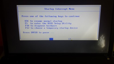

Re: Pri nabihani ntb cerna obrazovka
To jsem ještě neviděl. Zkus F12 a vyber HDD.

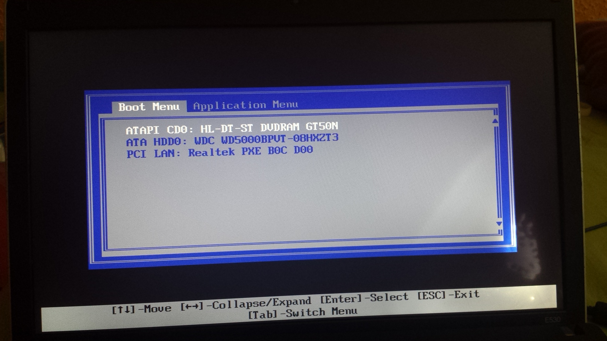

Příspěvek od Kuby9 »
tohle?
Tak vyber ten disk, 2. položka. Já musím končit, snad nebude vadný disk.
kdyz vyberu 2 tak opet cerna obrazovka a nic dal se nedeje..
To vypadá na vadný disk, ale jistě to nevím. Teď jdu k zubaři, tak se ti někdo bude snad věnovat.
