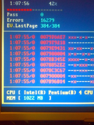

Velikost ram je 1024mb. Včera som skušal memtest86 ale test bežal iba 1:30 hod a za ten čas 0 errors a 3 pass tak teraz neviem či to je podstatne

Nejsou to mb ale MB a 1,5 hodiny je málo, nejlepší je nechat to přes noc /nebo aspoň/ 5 hodin.

3 průchody jsou podle mě dostatečně reprezentativní

Zopakujem memtest86 a tentokrat to necham bežať dlhšie a potom uvidime.

V tomto pripade som vyskušal goldmemory a našiel dosť chyb takže mal by som si zohnať novu RAM

Ukázka toho, že Memtest neodhalí všechny chyby.

Určite je na 100% vadna RAM? Kebyže skusim prehodiť RAM do ineho slotu a resetnuť Bios mohlo by to pomocť?

Jo to můžeš zkusit. Vysuň ji, podívej se, jestli nejsou sloty zaprášené, příp. vyčisti stlačeným vzduchem, no a vraž ji tam zpátky, popř. do jiného slotu.
