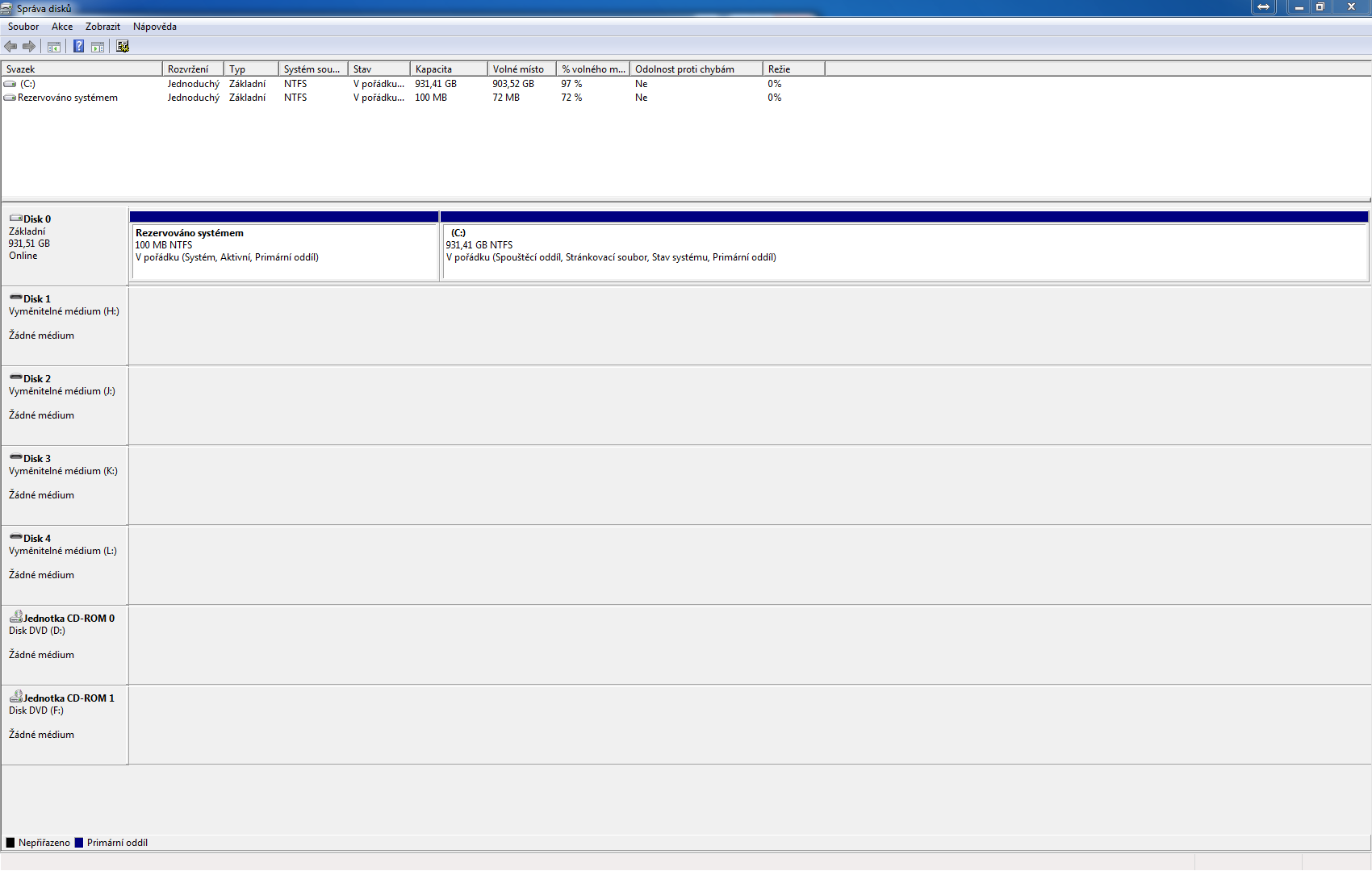

Vlož sem obr. ze Správy disků.

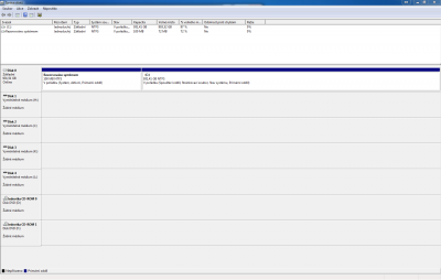

No dobrá, tak je TADY ;-)
