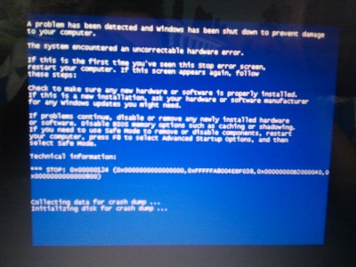

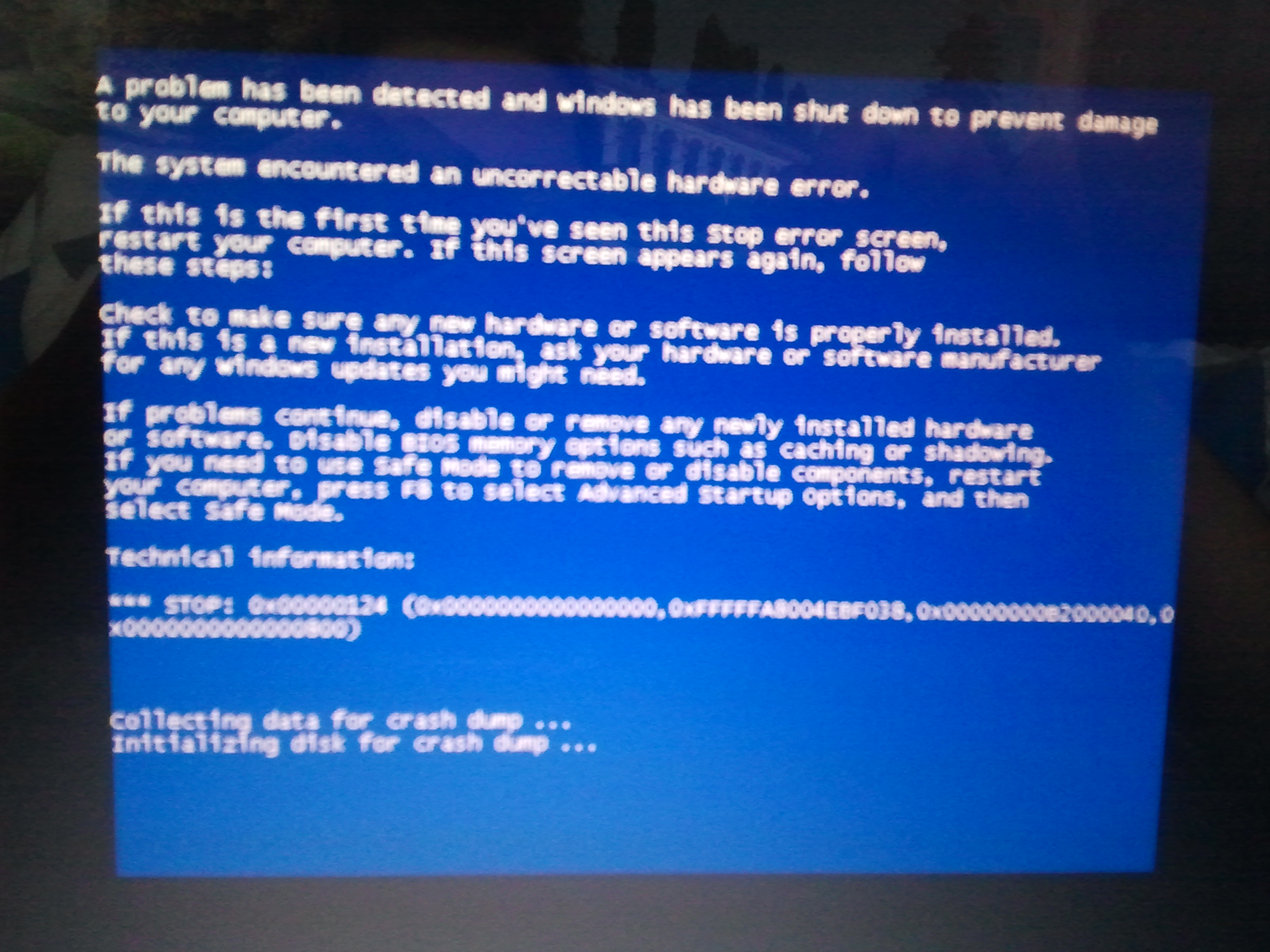

Dobrý den, můj ntb už docela často buď zamrzne nebo spadne na BSOD. Bylo mi řečeno, že je to nejsíše hardiskem tak jsem pořídil nový a problém přetrvává. Složka minidump se vbec nevytvoří takže jsem to BSOD alespoň vyfotil.
http://imageshack.com/a/img163/5655/4io7.jpg
tak bych se chtěl zeptat jestli je ten problém nějak detekovatelný, popřípadě řešitelný. Už se pomalu začínám dívat po novém ntb

Tak dej obrázek sem do přílohy abychom ho viděli.

Obrázky ale opravdu patří do přílohy i když to je někomu asi úplně jedno. :-(

Pardon, už je v přílohách. Za kvalitu se taky omlouvám mobil mi jaksy nechce zaostřit.

Hele kámo, nic tam není.

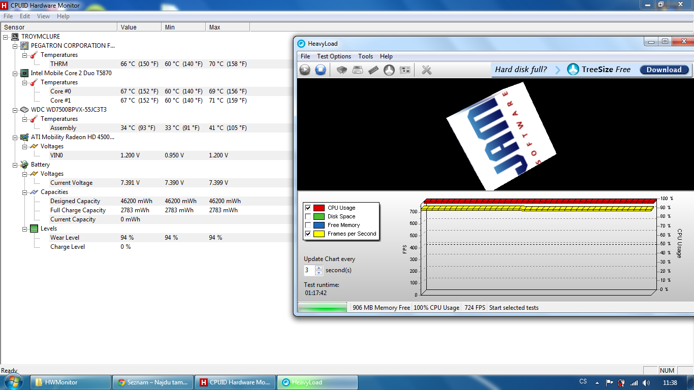

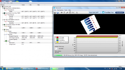

Zkus ještě tohle. Stáhni HeavyLoad a HWmonitor. Zapni HWMonitor. V HeavyLoadu udělej zátěžový test (povol CPU a GPU test) a nech ho běžet běžet tak 10-20 minut a potom sem dej screenshot z HWmonitoru.

Příspěvek od troymclure »
Tady to je
