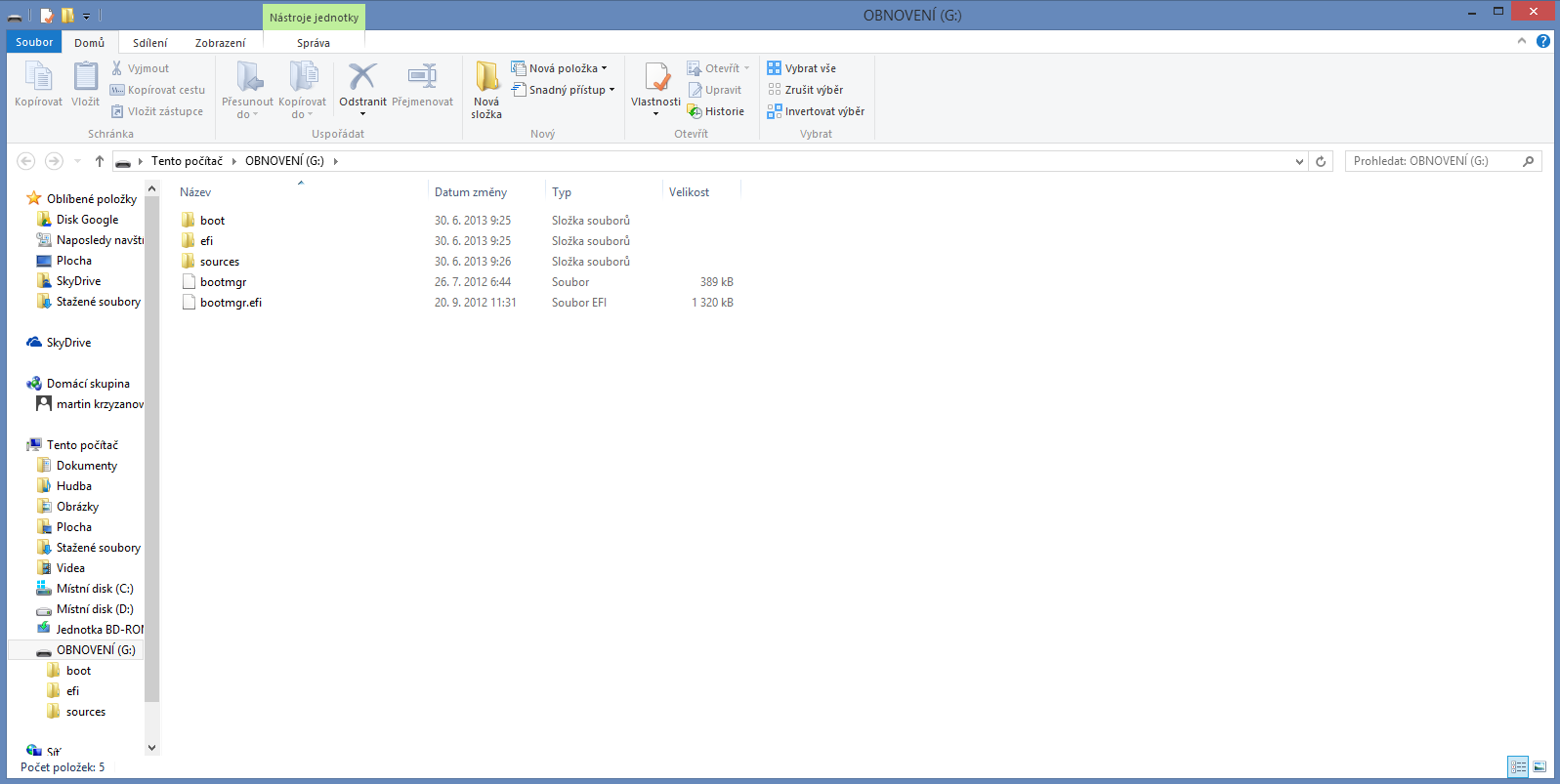

toto na USB
toto na USB

Zadny produktovy klic nepotrebujes
Udelej screenshot ze spravce disku, tam bude videt jestli tam ten oddil na obnovu je nebo neni.

a to na tom USB je k něčemu dobrý??
Příspěvky: 55084
Re: jak vrátit windows 8?? SPĚCHÁ
Pokud z toho nelze nabootovat, tak ne.
Melo by to mit cca 10-15 GB.

má 13,6GB a je to na 32GB usb disku...
Příspěvky: 55084
Pokud tu flasku vytvorila zalohovaci aplikace od Aceru, tak by z toho melo jit nabootovat.
