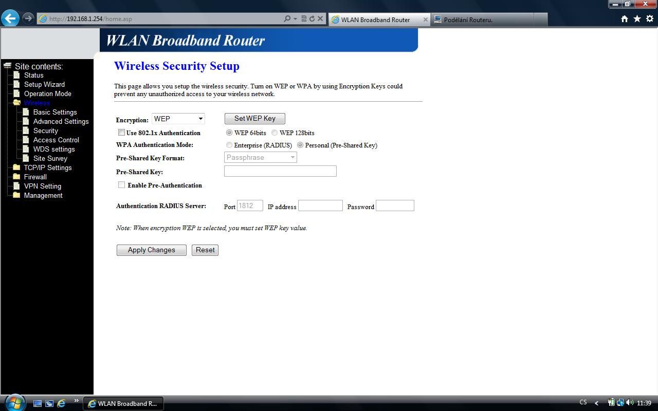

Ano... :DD ta ip nebyla 192.168.1.1, to je mikrotik, ale router má IP 192.168.1.254, a je bez hesla, tk jsem se tam uspěšně dostal.. :D ale nevím jak tu wifi zaheslovat, už jsem ji přejmenoval, takhle to vypadá:

Jo jenomže, neví někdo jak tam nastavit 8-mi místné heslo?
Re: Podělání routeru - nedaří se reset hesla
Schmutzky te prechvalil :smile:
WEP ma pevne danou delku klicu, WPA nikoliv.

WEP bych vyměnil aspoň za WPA, lépe WPA2
