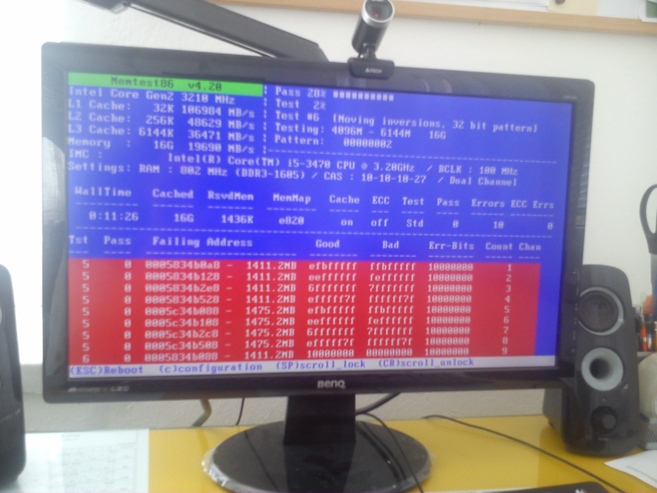

--- Doplnění předchozího příspěvku (14 Srp 2013 12:24) ---
Tak mi to zatím chybu neukázalo, ale objevila se červená tabulka s něčím jako "vadnými" adresami, bratr mi to nedokázal popsat, je to laik a neovládá angličtinu.
Tím pádem si myslím, že mi tam naskáčou chyby. zvláštní je, že jsem MemTest dělal někdy před měsícem a bez problému a teď to vypadá na reklamaci.
CHci se zeptat určitě je to pamětí, nemůže to být i deskou? A dá se z Memtestu poznat, která ze dvou RAMek je vadná nebo ten test budu muset provést pro každou zvlášť...
Snad nejsou vadné obě :/

Vedle Failing Address máš i přepočet do desítkové soustavy. Pokud budou chyby pouze v hranicích jednoho paměťového modulu, bude to nejspíše vadný modul.
Tohle zatím vypadá na první paměťový modul.
