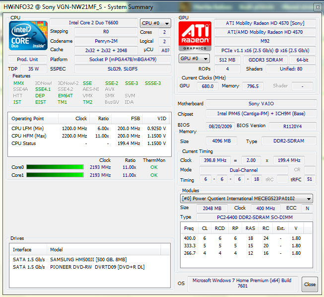

1.)Pokud nevíme informace o počítači: Stáhneme si program HWiNFO, a uděláme screenshot hlavního okna "system summary", poté screenshot vložíme do článku jako přílohu. Tento krok pomůže rádcům z PC-Help určit o jaký počítač se jedná. Pokud tyto informace víte, lze krok přeskočit, ovšem nezapomínejte že tato utilita toho umí mnohem více, například zobrazit aktuální takty jednotlivých komponent, verzi BIOSU na základní desce, apod.

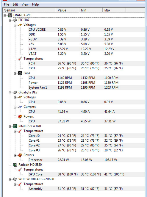

2.)Různé poklesy výkonu počítače mohou být způsobeny také přehříváním, abychom odhalili jestli právě přehřívání není zdrojem potíží, tak si stáhneme si program HwMonitor, který vypisuje veškeré info z teplotních senzorů v počítači. Pustíme HWmonitor necháme ho běžet a spustíme nějakou zátěž (hra, OCCT, HeavyLoad, apod.), po 10 minutách zatěžování zátěž vypneme a opět "vyfotíme" screenshot hlavního okna programu, je důležité aby byly všechny nabídky rozevřené a žádný teplotní senzor nezůstal schovaný v nabídce. Program umí sledovat i napětí jednotlivých komponent.

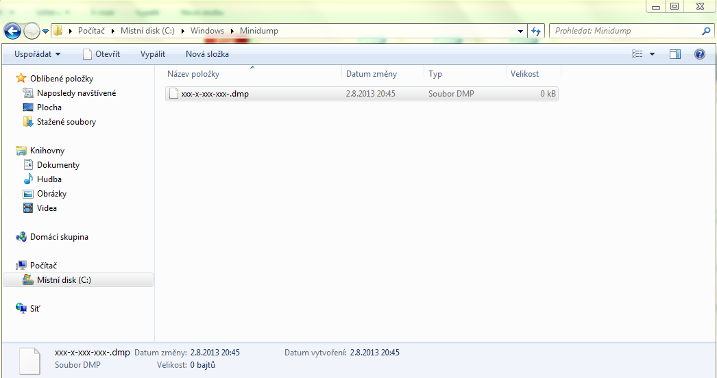

3.)Nyní se podíváme do složky C:\windows\minidump, pokud jsou zde nějaké soubory, tak je "zabalíme" do zip(rar) archivu a nahrajeme na nějaké úložiště (např.: LeteckáPošta) Místní experti (BSOD tým to analyzuje jakmile to bude možné). Pokud máte pocit, že téma zapadlo někam mezi ostatní a nikdo si ho už nevšimne, tak je vhodné například téma oživit, způsobem, že napíšete "nikdo neví, UP, apod. Příliš nedoporučuji kontaktovat je pomocí SZ, když bude příspěvek ve správné sekci, tak si toho určitě někdo všimne.

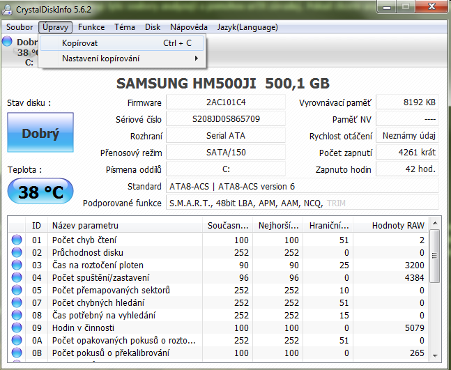

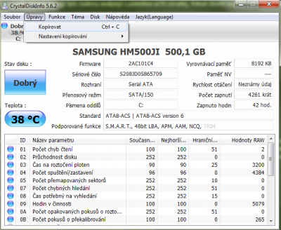

5.)Poslední krok se bude týkat stavu pevného disku, který bývá také často zdrojem podivných anomálií v chování počítače. Pevný disk budeme diagnostikovat populárním nástrojem Crystal Disk Info. Program nainstalujeme, důrazně doporučuji odškrtnout možnost "instalovat TuneUp Utilities, a podobné svinstvo", poté program spustíme. Nahoře v nabídce klikneme na záložku úpravy, poté kopírovat. Log který se nám zkopíroval do schránky, vložíme sem na PC-Help do topicu zkratkou ctrl+V.

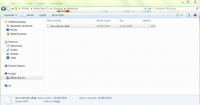

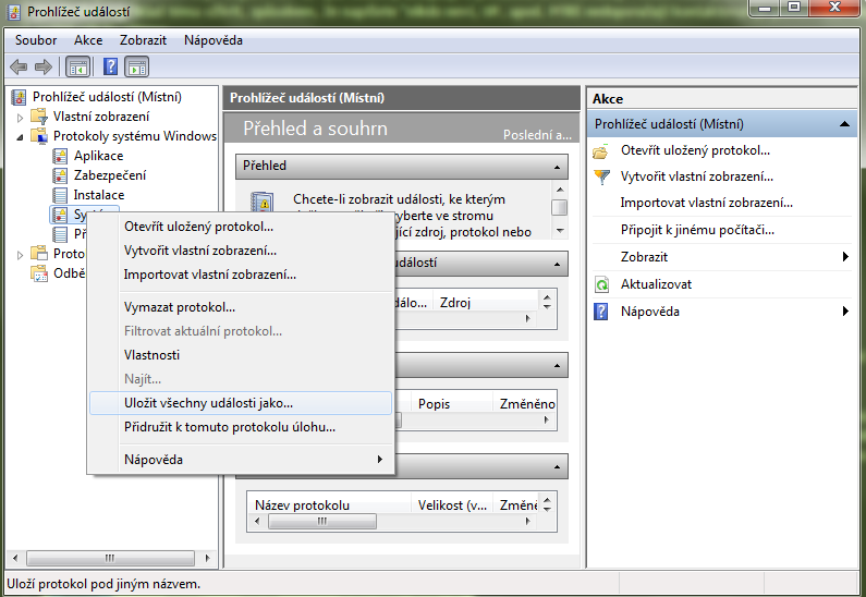

4.)V Ovládací panely->Nástroje pro správu->Prohlížeč událostí->Protokoly systému Windows->klikni pravým myšítkem na protokol Systém,
vyber "Uložit všechny události jako..." (volba je dostupná pouze pokud nemáte aplikován filtr), uložte to jako .evtx soubor a ten opět nahrej na LeteckouPoštu

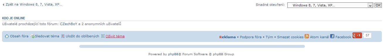

avšak je tu ještě jedna možnost oživení: úplně na konci stránky tématu v menu je odkaz oživit téma až to všechno opravíš tak mi smažte příspěvky, ať není bordel ve FAQ tématu
