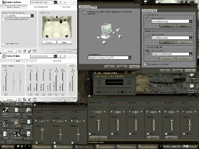

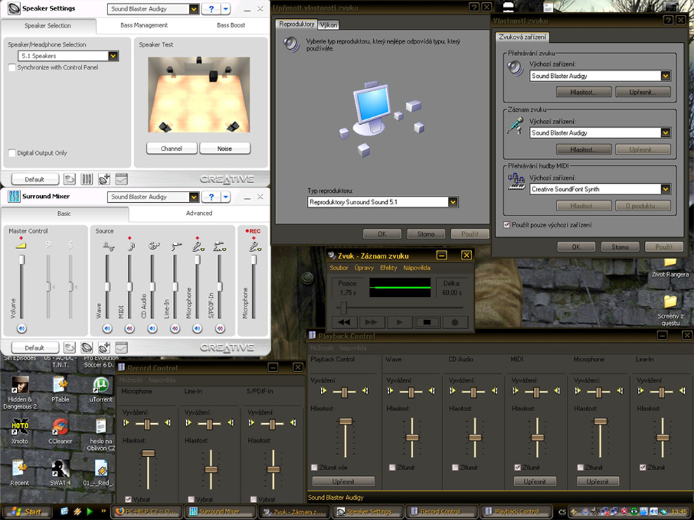

Karlos: No predpokladam ze vsechny tři mikraky co mam jsou elektretove, uz podle ceny, nicmene jdu to overit... Jo jo, jsou to elektretové. Nicmene posilam obrazek s nastavenim, at v tom mame jasno vsichni. Na integrovane karte mikrofon jde, ale zase nejde 5.1, to radsi ozelim mikrák, nez 5.1
