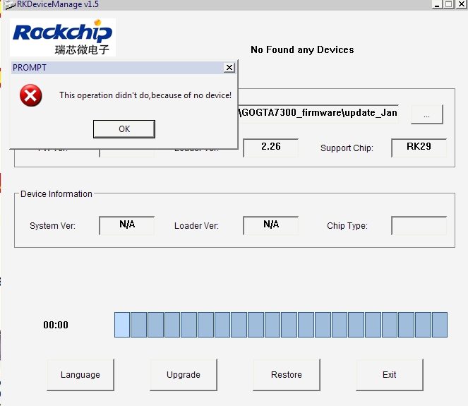

Stejný to není ,při připojení na usb se sám zapne a program na přehrání firmwaru nenajde zařízení.V návodu je ,že mám přejít na nastavení a úložiště.-to se nechytám protože se tam nedostanu.Je to zapeklité!!

ale když to vypnu tak stejně PC nerozpozná zařízení a ten firmware není kam narvat.
--- Doplnění předchozího příspěvku (18 Bře 2013 19:17) ---
Tahle frajeřina se mi tam píše
--- Doplnění předchozího příspěvku (18 Bře 2013 19:20) ---
Ještě chvilku a jdu na něj se šroubovákem :-)
