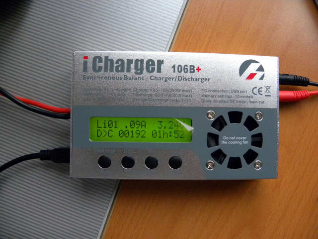

Konstrukce nabíječek je různá od jednoduchých, až po složitá zařízení řízená mikroprocesorem. Nejlepší z nich umožňují propojení s PC, kde lze zobrazit data a tyto vyhodnocovat. Osobně se mi osvědčila nabíječka iCharger.
Nabíjecí proud může být až 1C - tedy pokud má baterie kapacitu 300 mAh, pak ji lze nabíjet proudem 300 mA. Nic však nezkazíme, pokud budeme nabíjet 0,1C delší dobu.
Display nabíječky

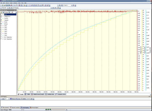

Graf nabíjení dobrého aku:

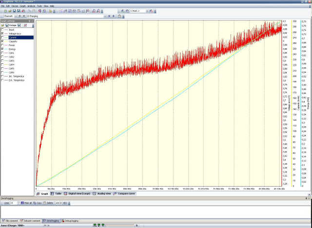

Graf nabíjení špatného aku:

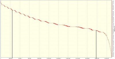

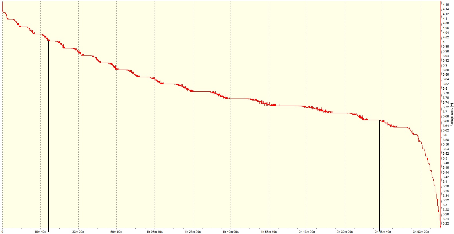

Já tam ale nikde nepíši, že v 80% vypojit nabíječku. Správně - rozuměj při provozu - bych doporučil vypojit nabíječku při 4V na článek. Zapojit při cca 50% kapacity - tedy zhruba nominální napětí +0,1 - 0,3V tedy cca 3,8 V na článek. Kromě toho, pokud uvádíš, že 30% je 30 minut provozu, pak by to znamenalo, že 100% je na 100 minut provozu, což je hodina a 40 minut a to se mi zdá dost málo. Navíc je třeba počítat s tím, že lithiový článek má celkovou výdrž 3 roky (+-) a to ať se s ním něco děje, nebo ne. kromě toho, ono procentuální měření pomocí ukazatele v systrayi není přesné.
Obrázek ti jasně napoví - pokrytí onoho uvedeného intervalu obsahuje většinu provozu baterie, tedy nikoli 30%, ale odhadem spíše 80%. Černě jsou označeny hranice, kdy by měla být vypnuta a zapnuta nabíječka v závislosti na napětí článku.
