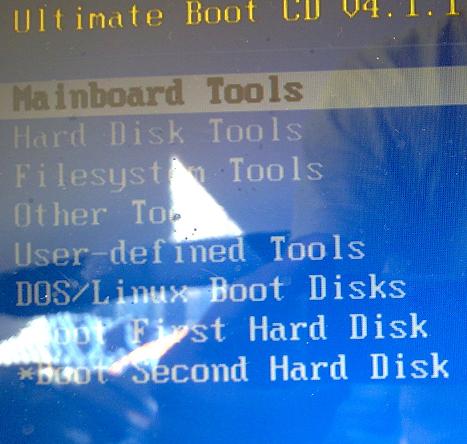

Re: Nenabíhá Vista, nepustí mě to na plochu...zřejmě vir.
mám a co dál? když tam to cd vložím a sppustím to jsem tam kde jsem byl. a když při restartu stisknu F12 nahodí mi to bootovací menu....toto...a pak nevím jak dál...

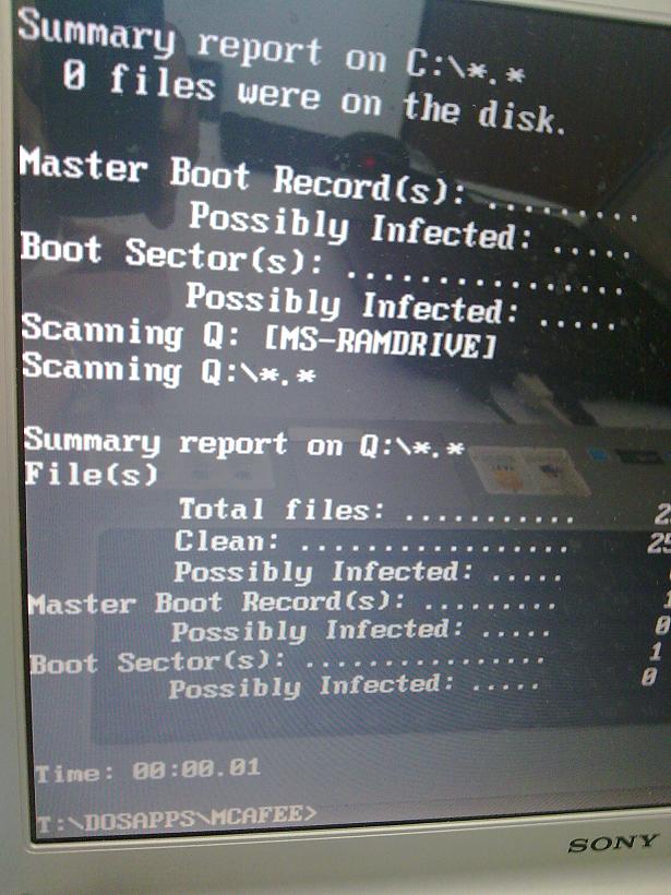

Však to rozklikej... tam najdeš někde antivir.. možná other tools, už si to nepamatuju.
Přesně tak, někde by tam měl být McAfee
- alenka_v_říši_divů
- Level 6
- Příspěvky: 3201
- Registrován: 06 úno 2009 19:01
- Bydliště: Brno
Koukám, že to nic nenašlo...?
Napadají mě 2 věci, buď bod obnovy z režimu MS-DOS a následné promazání onoho bodu a odstranění případné nákazy.
Nebo.. jak už sem psal výše.. takže zase při bootovaní F8, vybrat režim MS-DOS a napsat do příkazové řádky regedit a odentrovat. Jde to? Nebo je to taky bloklé?
jde jenom příkazový řádek v nouzovém režimu...
