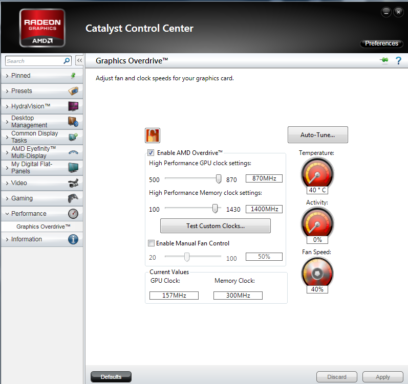

Jinak pokud by to bylo vysokou teplotou grafiky tak otáčky ventilátoru se dají nastavit přímo v Catalyst control center pod volbou Performance, když tam dáš 100% tak by ti to tu grafiku mělo trochu schladit a pokud to bude pořát padat tak je možné že je chlazení zanesené prachem nebo problém je někde jinde.

Sory blbě jsem to napsal já požívám anglickou verzi a u těch českych jsem jenom odhadoval :smile: Ale našel jsem na googlu obrázek tak snad ti to pomůže.

Nemyslel jsem aby taktoval :o , ale je tam možnost řízení otáček ventilátoru (u mne), ale u něj to tam není :-( takže otáčky tudy zvíšit nepude. Je jasné že pokud má i na normální takty teplotu kolem 92°C tak si na taktování může nechat zajít chuť.
