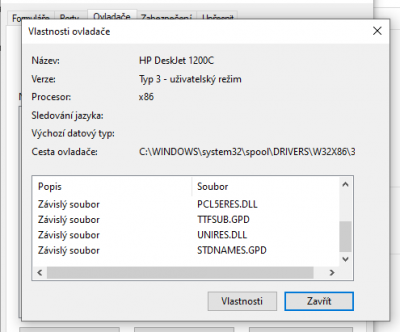

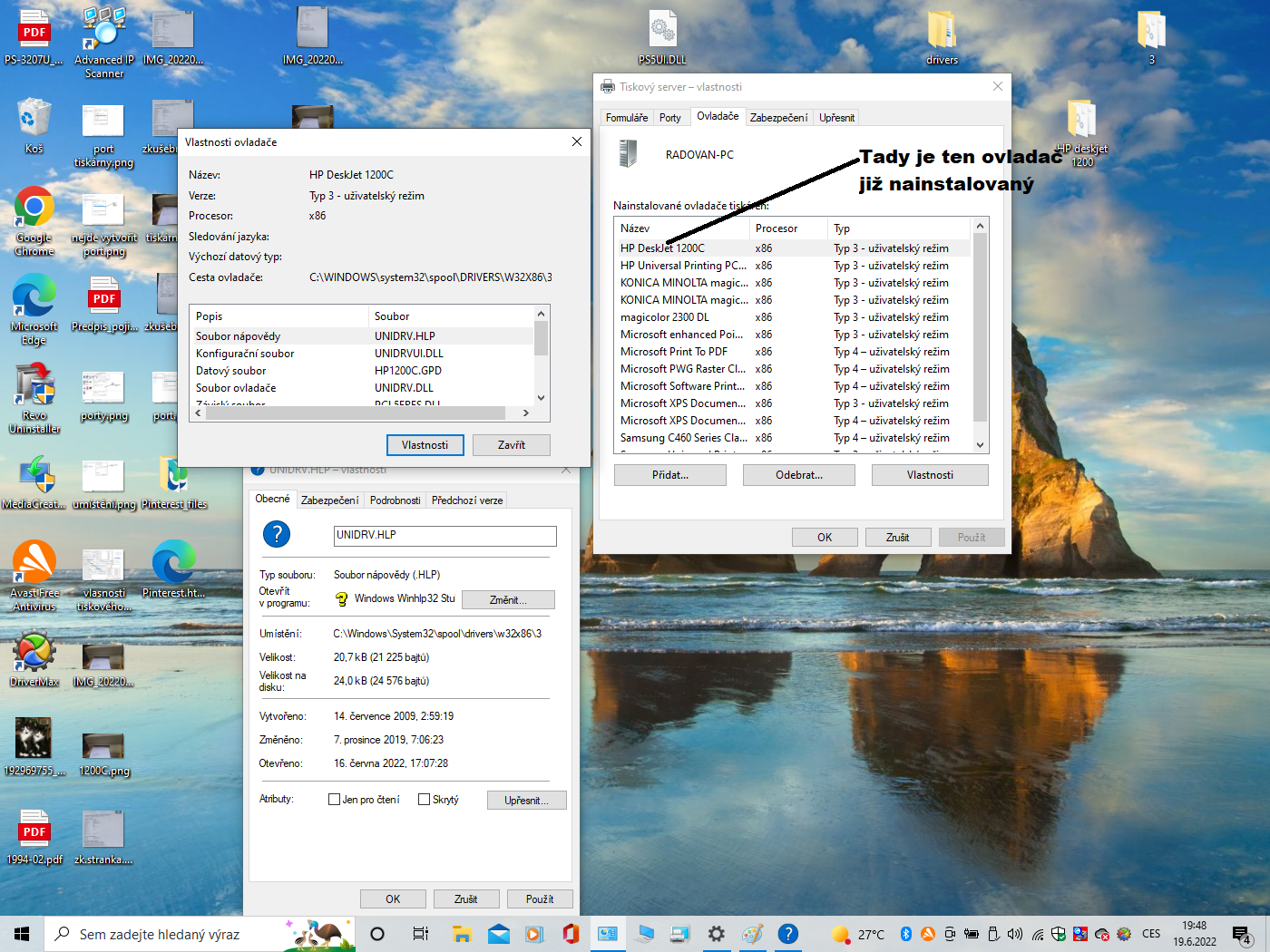

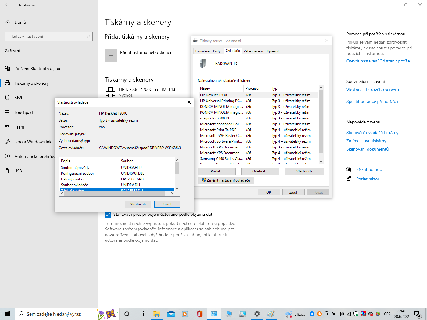

Nedaří se mě ji zprovoznit žádný ovladač pod windows 10 který se dá stáhnout tak nefunguje tiskárna tiskne nesmysly- čísla atd.
jedině opravdu ten co je přes ten windows XP- ten funguje.
Jenom nechápu když ten ovladač v tom windows 10 je v tom mojem počítači, tak jakým zpusobem mu přiřadit ty porty,
vždyť to nějakým zpusobem musí jít
Když dám vlastnosti tiskového serveru tak na prvním místě je ovladač ten HP Deskjet 1200C
a když zadám přidat
tak to napíše
víta vas průvodce přidáním tiskárny
zadám další
nabídne to výběr procesoru- vyberu 86 protože mám 32 bit systém
ted to nabídne výběr ovladače tiskárny
zadám z disku atd ale proč to nepřiřadí ten ovladač co už je v to pc
chce to po mě CD a nebo co nerozumím tomu, tak přece když ten ovladač je v PC proč to nejde

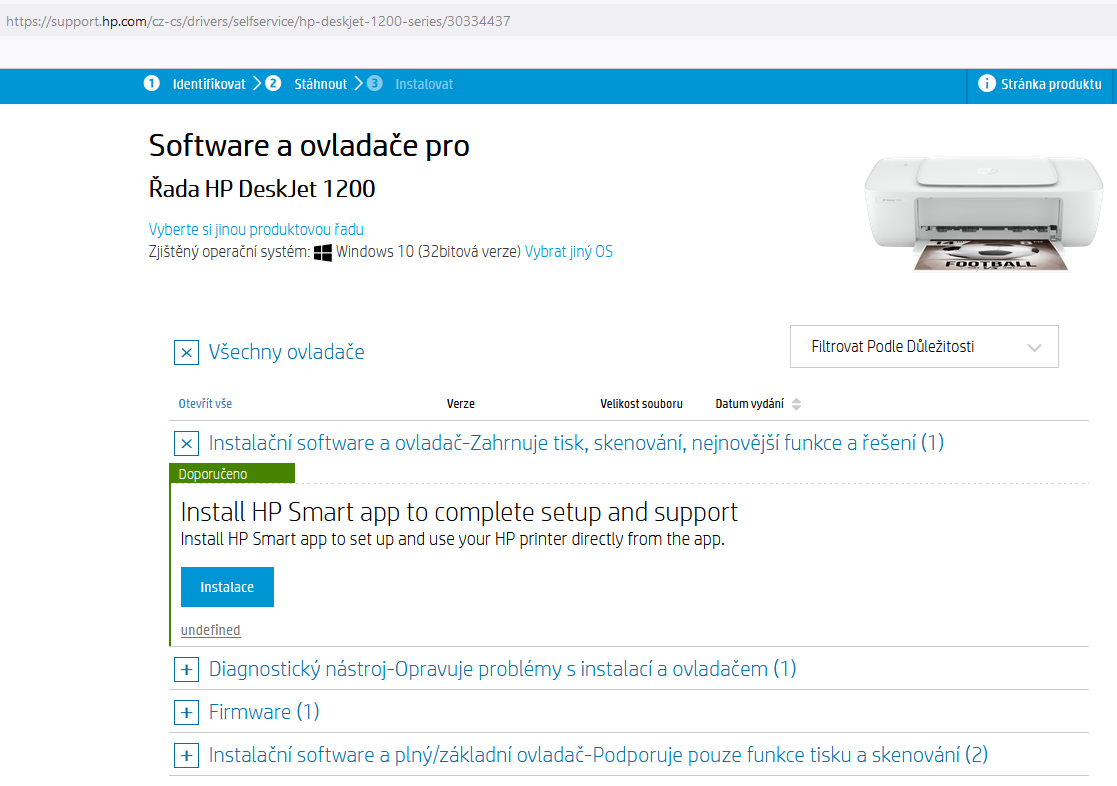

Tady je přímo návod od HP. Je tam i deskjet1200: https://support.hp.com/vn-en/printer-se ... s/30334437 A je to přes tu jejich aplikaci.

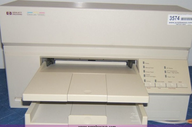

Je mockrát děkuji ITCrowd ale to není ta tiskárna jaká je na obrázku.
To kdyby bylo tak jednoduché už to v HP vyhledám a nainstaluji a neotravuji tady.

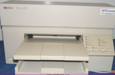

To je sice HP DeskJet 1200CPS ale je to tiskárna z roku 1993 a označení má C1676A- takže to není ona
Ten ovladač tam inf.nemám tak nevím

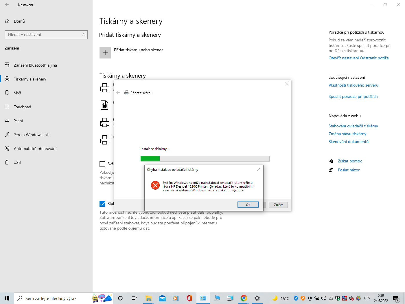

Jinak o necelou dekadu novejsi 1220C ma ovladace pres WU pro 8.1, tak je muzes zkusit. Ale rozbalis CAB a das rucni pridani?
Nebo primo pro desitky nevypada spatne WU ovladac "HP DJ 1200 series PCL-3" - tim bych zacal, kdyz ti nejde prepnout na ten jiz instalovany.

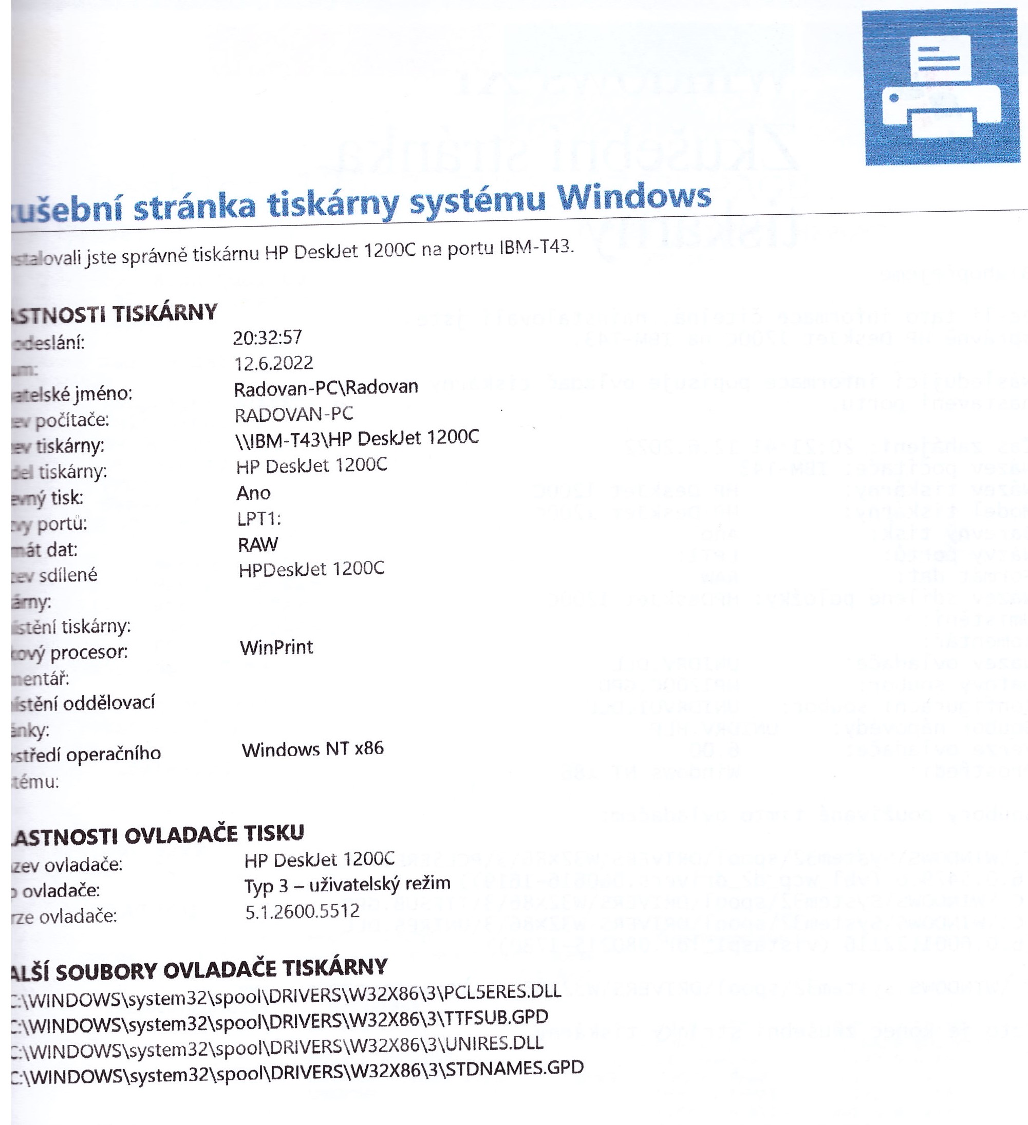

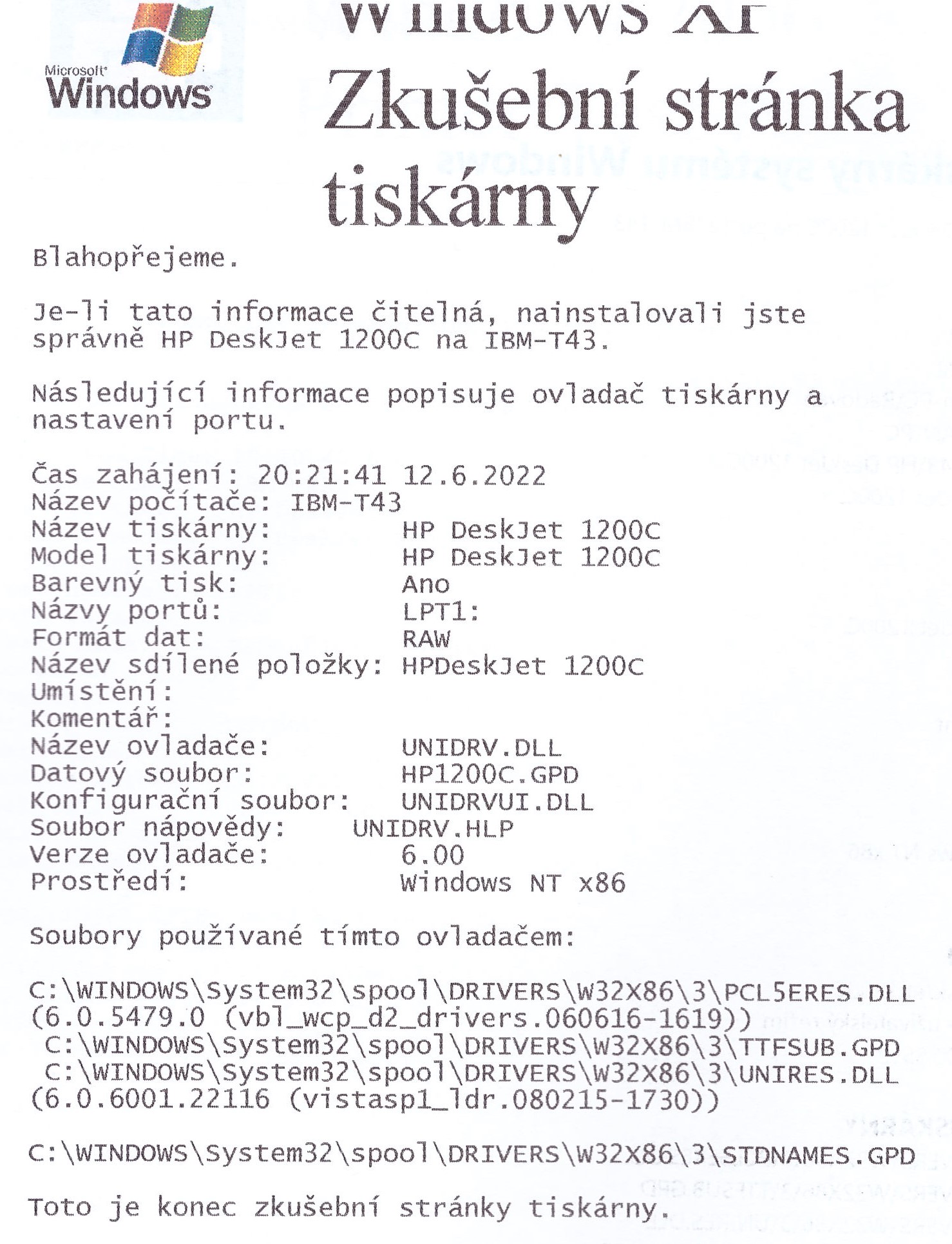

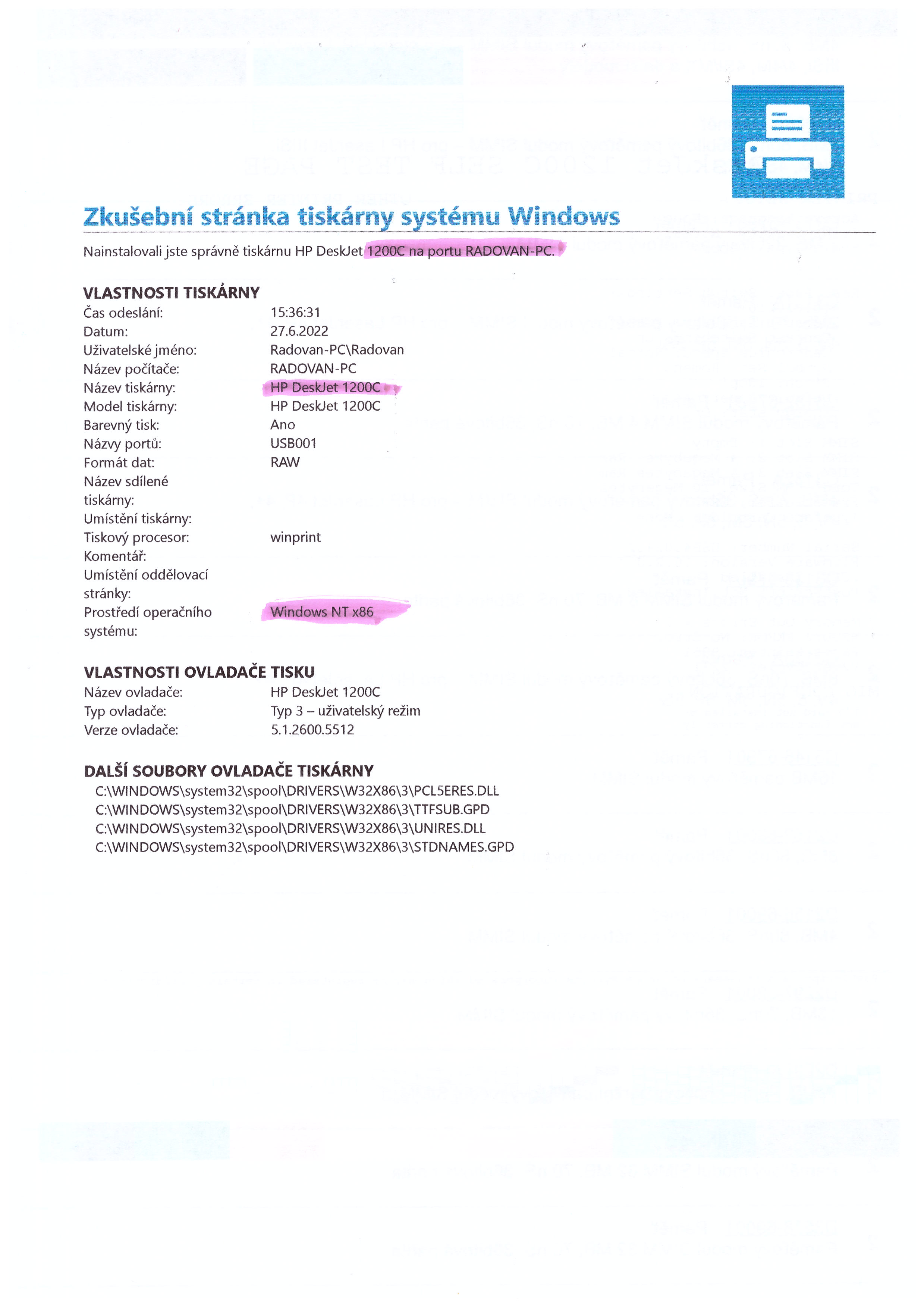

Děkuji všem za snahu, tak se konečně podařilo, nevím jakým zpusobem jsem tam dostal ten port ale už ji mám napojenou napřímo tu tiskárnu, bez sdílení, nějakým zpusobem jsem ten ovladač tam dostal, je to stejný ten originál co je v tom windows XP a funguje to ve windows 10 32 bit. tak se zadařilo. Děkuji všem, vyřešeno.
