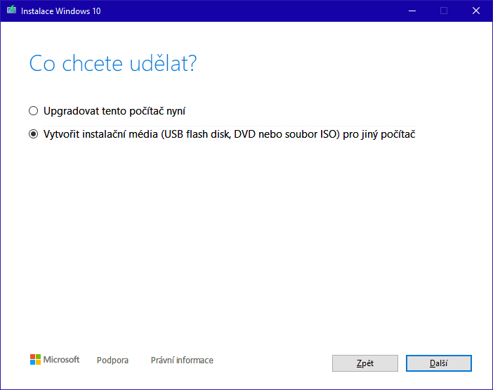

Schválíš licenci, další. Zvolíš vytvořit instalační media:

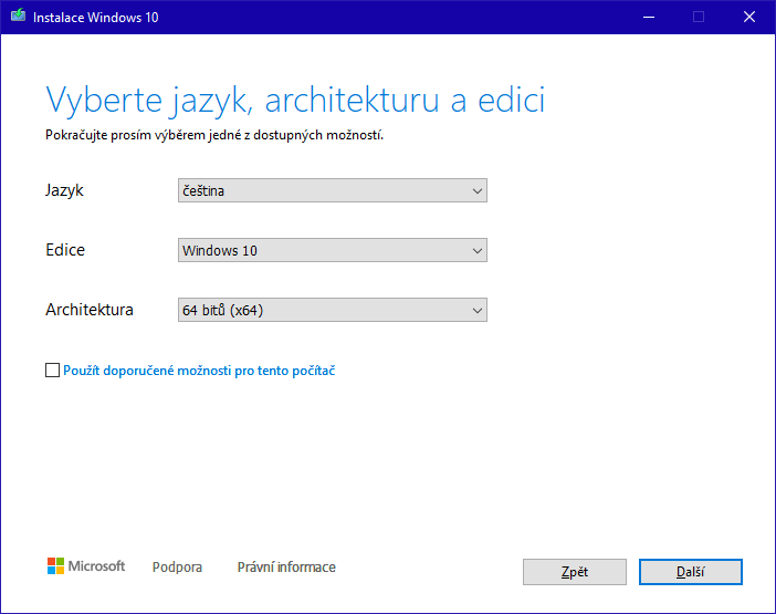

Vybereš systém:

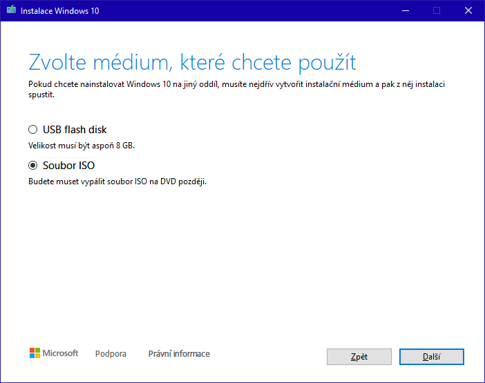

Stáhneš iso:
