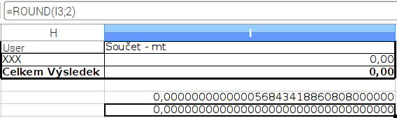

Tak jsem si s tím v noci hrál, a dělají to skutečně ta tři desetinná čísla (tedy tři dvojice), která se zrovna blbě zkombinovala do nevyčíslitelného výsledku. Pokud některé změním na celé nebo na vhodnější hodnotu, například 134.61 místo 134.6, vyjde správně nula. Zajímavé je, že obyčejná suma je nulová zrovna, asi to ta kontingenční tabulka sčítá jiným způsobem, kde se ta chyba víc projeví. Ale i se sumou se může stát totéž:
https://www.youtube.com/watch?v=uow1t-hWkxk
Čili staré pravidlo, že jakékoliv desetinné číslo v počítači je pouze jeho přibližný odhad, stále stoprocentně platí. Přesně se dá počítat pouze s celými čísly (pokud je tedy nepotřebuješ dělit!). Ale když to zrovna v tomhle případě nejde, budeš se muset smířit s tím že zkrácený náhled v kontingenční tabulce bude vypadat správně, i když správný není, a pokud tu hodnotu potřebuješ použít dál ještě někde jinde, musíš si jí tam sám zaokrouhlit na potřebnou přesnost:

Jasně takže ať to zaokrouhlím jakkoliv, tak ta kontingenční tabulka tu chybu zase vytvoří.
Zajímavé ale je, že když použiju sloupec B do části "sloupců" v kontingenční tabulce abych měl vlastně zvlášť v jednom sloupci kladná a v druhém záporná tak celkový součet těchto dvou sloupců v kontingenčce je už v pořádku přitom vlastně dělá úplně to samé jenom trošku oklikou.
V případě jednoduché sumy není problém tuto chybu na konci eliminovat ale já tam potřebuju tu kontingenčku jelikož se zdrojová data budou měnit a taky v originále je jich tam mnohem víc. Dumal jsem nad tím jak jsi říkal že mám počítat v celých číslech tak jsem to vše vynásobil stem a abych dostal v kontingenčce správný výsledek tak jsem použil počítané pole a ejhle, ono to funguje :shock:

Ano, sečtením přesných čísel dostaneš nepřesný výsledek, protože se u některých z nich kousek přesahující velikost datového typu uřízne. Podobně jako bys v desítkové soustavě sčítal do desetinných čísel převedené například 1/3 a 1/7, tak ve dvojkové je to ta 1/10 a spousta dalších. Kdyby ten program počítal s čísly ve zlomkovém tvaru, ne s plovoucí čárkou, počítal by mnohem přesněji.
Pokud ta čísla sčítáš v jiném pořadí, tak se to stát nemusí, což by mohl být případ těch oddělených součtů kladných a záporných čísel. A zřejmě i toho, že Suma to sečte správně bez odchylky.
Jestli to půjde počítat v těch celých číslech a setiny z toho udělat až úplně na konci, budeš mít po starostech, tam by mohlo k nějaké úchylce dojít teprve až v tom závěrečném převodu. Ale to je jediné kritické místo, zatímco tady jich máš právě tolik, kolik čísel sčítáš.
