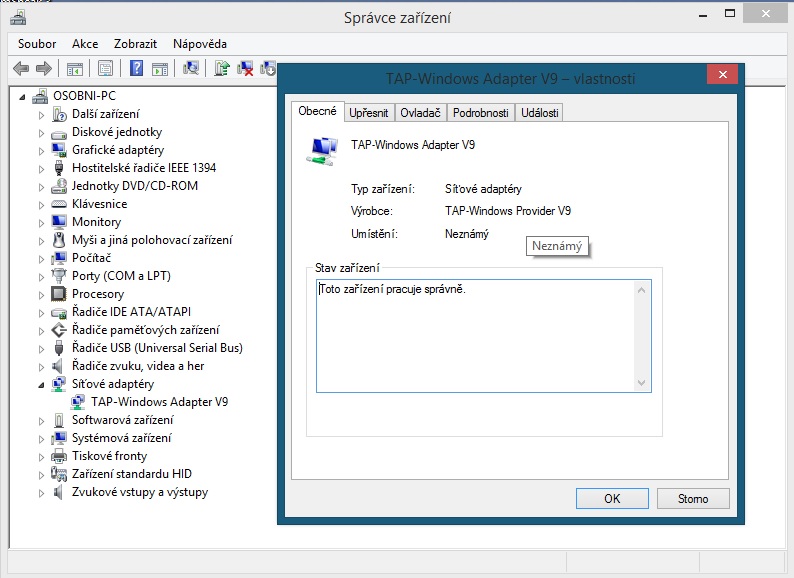

Rozklikni ve spravci zarizeni sitove adaptery, co tam je.
A nahore je nejake nezname zarizeni.

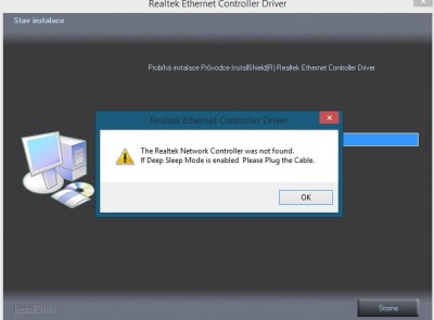

podle mě je někde chyba v sítove kartě, je v mé základovce už zabudovaná ? protože já sem ji nikde neměl nebo jako ani nezapojoval a vypojoval takže tam je asi zabudovana... nemohl bys mě někdo najít ovladače ? Základovka je GIGABYTE 790XTA-UD4
Ve správci je jen ten adapter, tam má být přeci ještě něco Ethertnet ne?
Tohle mě to napíše když se pokusím nainstlovat driver, přitom drát v PC od internetu mám zapojeny

Ano, ma tam byt ethernet adapter. To co tam je neni sitova karta.
Pod tim dalsi zarizeni nahore s tim otaznikem je co?

Podívej se do Biosu, zda tam něco jako Lan nebude na Disabled a dej na Enabled. To co tam je, je nějaký virtuální adaptér.

Podle me jetova karta co nezname zarizeni, co mas ve spravci zarizeni uplne nahore - skus ho odebrat a pak spusit instalaci ovladace.
