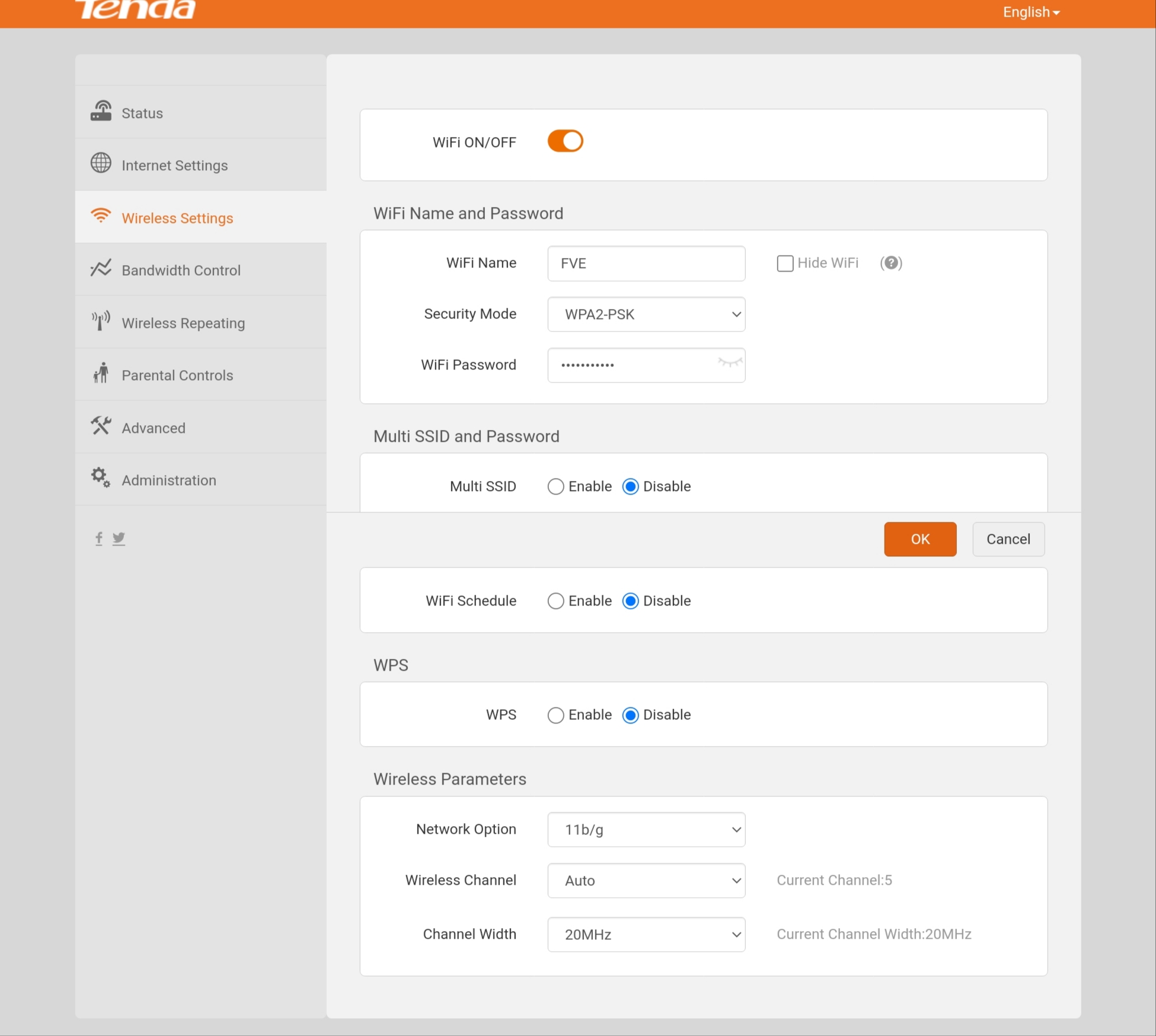

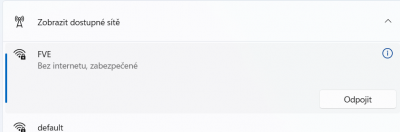

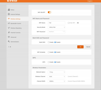

Když jsem dal 20MHz, tak stále se nelze na ntb k tété síti připojit, popřípadě se mobil připojí, ale píše to, že je bez internetu. To stejné s 11b/g
Re: Problém s připojením na wifi síť při změně PC

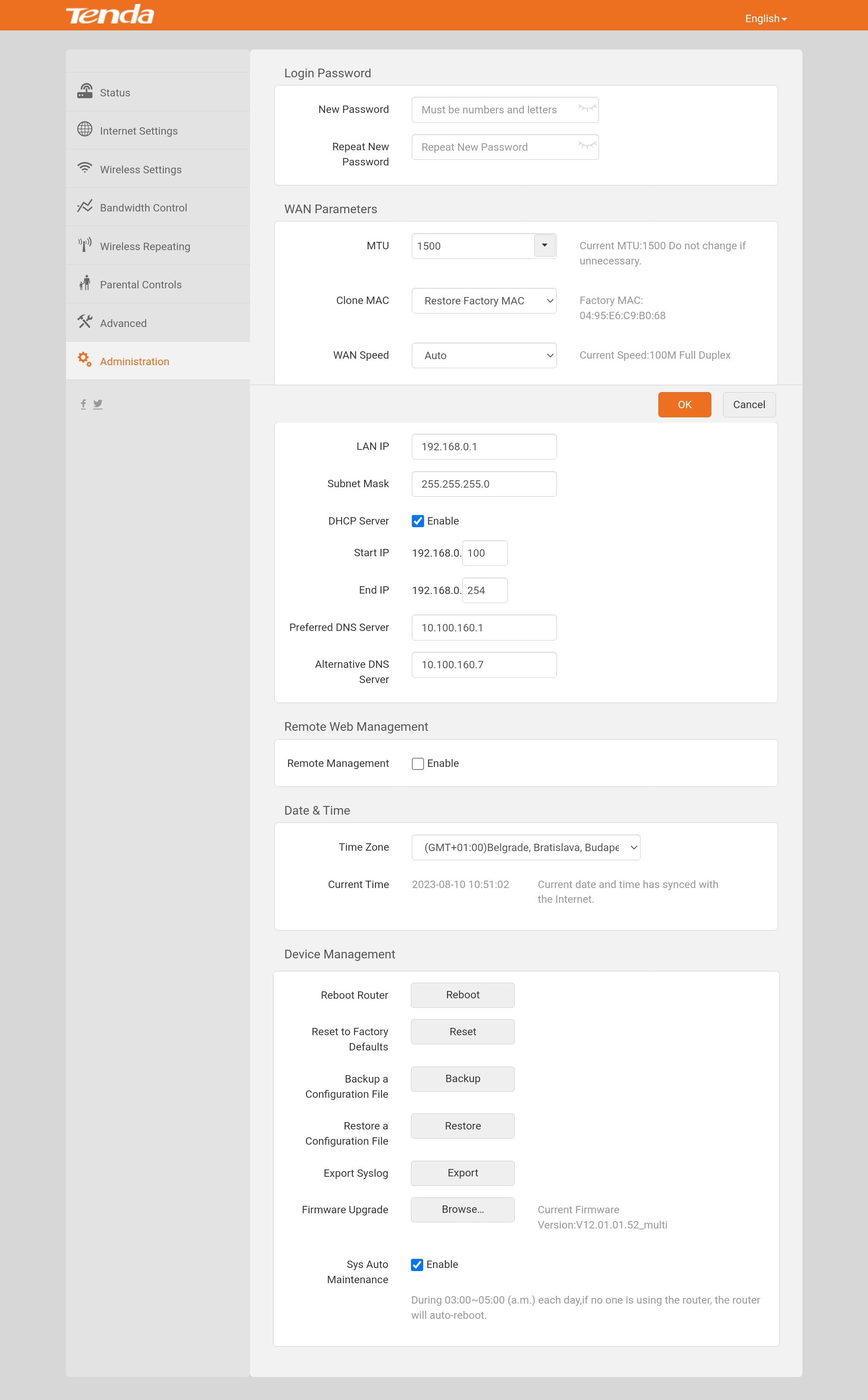

Takže zadej do DNS místo 192.168.1.1 ty desítkové servery.
Prohledej nastavení tendy a hledej položku něco jako enable NAT. Tu zatrhni.

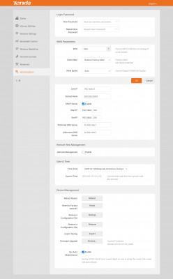

Nastavil jsem to takto a pořád nic. Nelze se připojit nebo je to bez netu. Chápu, že to je splácané. Nastavoval jsem to já a postupně se přidávali routery a zesiloval wifi signál atd. Veškerá wifi default doma i venku funguje v pořádku. Do té doby, než jsem přidal Rpi4 a byl místo něho mini PC s HA ve VirtualBox fungovala i FVE wifi. Jak na Rpi4 vypnout nebo zjistit, zda je aktivní DHCP nevím.
Internet na střídač musím mít, protože to sleduje instalační firma + to odesílá data na server výrobce střídače a potřebuji vzdálený přístup k HA. Možná to jde i jinak, ale splácal jsem to takto.

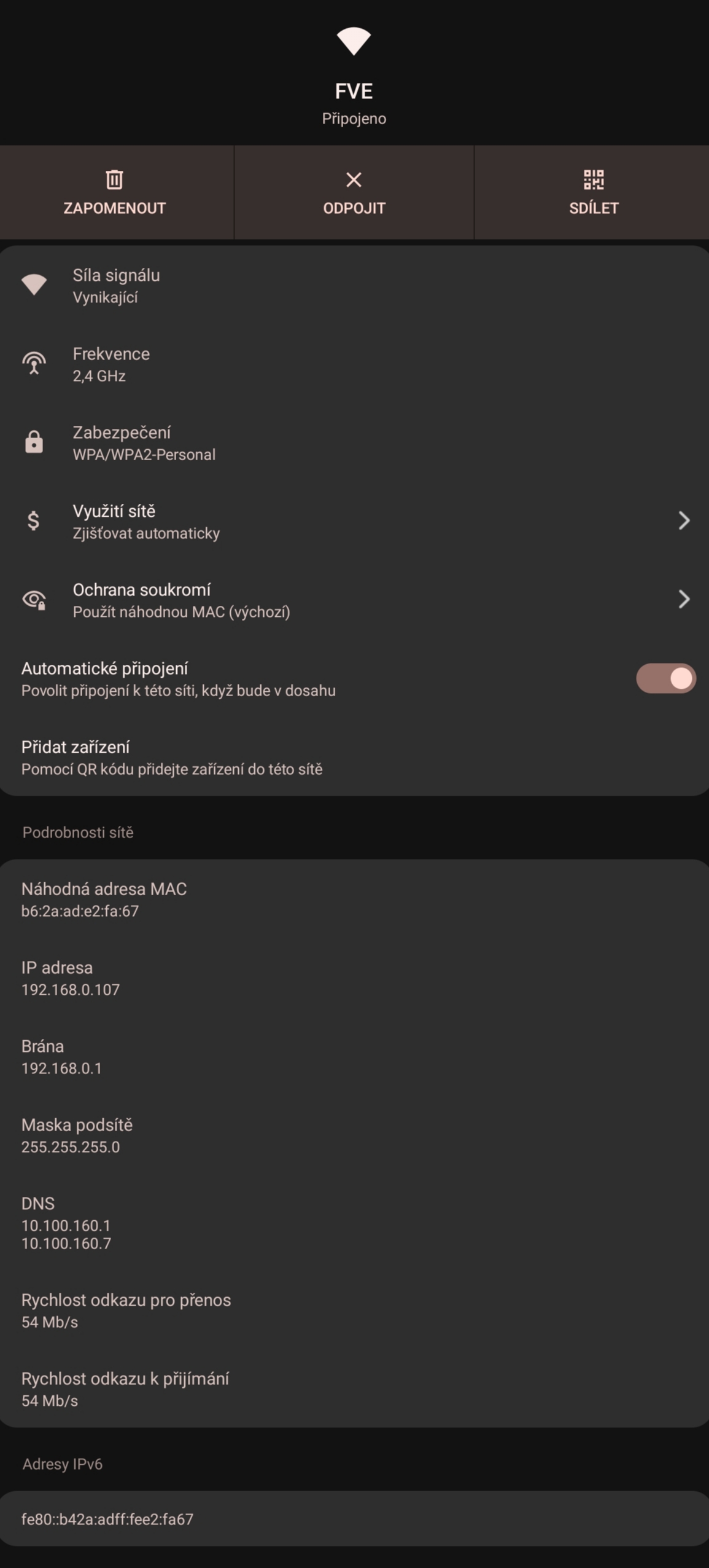

Jinak tady jsou udaje z tabletu, na kterem wifi FVE s internetem funguje bez problemu, pokud to k necemu je...
