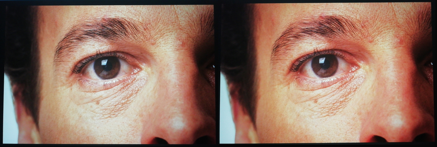

Fox_25 píše:Jestli se na tom mají dělat fotky tak nechceš okometricky co nejhezčí(sytější) barvy, ale aby to pokrývalo na 100% požadovaný barevný gamut(pracovní prostor ve kterém se budou upravovat fotky) s co nejnižší ΔE(čím nižší, tím věrnější barvy). Tím pádem můžeme vynechat VA, sebelepší panel zabijí pozorovací úhly, jestli vyhovuje 24G2U tak ať si ho klidně koupí a nechají udělat kalibraci.
Díky za vysvětlení. Právě, jak jsem zmiňoval už v odpovědi výše, jedná se o to, co se bude jevit nejhezčími barvami pro uživatele laika, tedy spíše, co bude okometricky hezčí. On to na žádné profesionální využití mít nebude, jako např. profesionální úpravu fotek. Pro jistotu jsem to s ním ještě probral a potvrdil mi, že by se přikláněl k tomuto. Má to být monitor převážně pro kancelářskou práci jako: Word, Excel, internet. Případně nějaký YouTube, nebo film a spíše nenáročně někdy nějaká hra. Na pozorovacích úhlech nezáleží, bude se na to dívat vždy zpříma.
Tudíž právě proto jsem si původně myslel, jestli nebude lepší VA monitor. Je-li to takto upřesněno, jeví se tedy jako lepší VA, nebo IPS?

U VA panelu „vždy zpříma“ znamená že kraje už budou mít horší barvy, proto se dělají prohnuté. Je jedno jestli je to profi použití a nebo amatérské, jak jsou barvy mimo tak po úpravách na fotce „od oka“ budou mimo i po tisku.
A ten širší gamut taky není úplná výhra protože jdou do háje pleťové barvy, viz obrázek níže. Ono by to teoreticky nemuselo vadit, ale u zejména filmů a některých her je to prostě nepříjemné.
Vlevo je sRGB a vpravo normální režim s širším gamutem, monitor je první generace AOC 24G2U.

Ten nalevo by měl znázorňovat, jak to může vypadat na IPS a ten napravo, jak to bude vypadat na VA. Chápu to tak správně?
Říká taky, že se mu spíš víc zamlouvá ten nalevo, v tom případě by si tedy měl zvolit spíše IPS.
Z těch 2 tu zmíněných to asi momentálně vypadá spíš na ten AOC, Viewsonic je teď naopak o tisíc dražší, než AOC.

Ty obrázky patří k jednomu monitoru, nalevo je přes program novideo_srgb zapnutý sRGB režim, napravo je vypnutý, což znamená že je aktivní širší gamut který díky příliš syté červené táhne pleťovky do ruda, až oranžova. Jak jsem psal, monitor je první revize AOC 24G2U, což znamená IPS panel.
https://github.com/ledoge/novideo_srgb
Jestli má syn známého gr. kartu nvidia tak si stáhněte program výše, zapněte u jeho syna sRGB režim(zaškrtnuto clamp) a dejte si vyhledat na google obrázky tváře. Pak stačí zapínat a vypínat srgb a jde dobře vidět co to dělá na větším vzorku obrázků. Ten program se neinstaluje a jak se režim nastaví tak se může vypnout. Na AMD jde tohle udělat někde v ovladačích.
Samozřejmě to ničemu vadit nemusí, ani při základních úpravách fotek, ale jak bude se sytější červenou na monitoru stahovat níže ostrou červenou na fotce, může to pak na tisku vypadat vybledle.

Potom jsem zapomněl odpovědět, rozhodl se nakonec pro ten AOC 24G2U, který už jeden doma měli.
Díky za rady, dávám vyřešeno.
