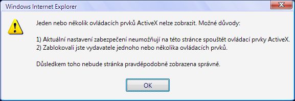

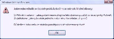

Takže dneska mi při psaní zprávy v ICQ 5.1 (built 3000) opět zamrznul počítač -> tvrdý reset->zamrznutí po přijmutí zprávy v ICQ a zároveň prohlížení netu a psaní této zprávy -> tvrdý reset ->samovolný restart při bootování -> zamrznutí na obrazovce s nabídkou uživatelů -> tvrdý reset a boot so nouzáku s prací v síti -> psaní tohoto příspěvku -> samovolný restart s probliknutím BSD -> pak Poslední známá funkční konfigurace (zkoušel jsem 2x) a opět 2x restart s probliknutím BSD -> pak boot do Nouzáku, ve Správci zařízení jsem našel v Síťových adaptérech nainstalovaný Realtek RTL8169/8120 (integrovaná síťovka) -> po kliknutí na odinstalaci chybová hláška: "Zařízení se nepodařilo odinstalovat. Zařízení je asi nezbytné při spouštění počítače."
Včera v 15:10 jsem prováděl Obnovení systému kvůli chybě, která se mi objevila po zapnutí ICQ - viz přiložený soubor (reinstal ICQ nepomohl) a nevěděl jsem, jak to vyřešit. Takže jsem obnovil (už nevim, na který datum, myslim buď na 1.1. nebo 31.12., spíš asi 31.). Před chvílí jsem teda tohle obnovení vrátil zpět a ve Správci zařízení jsem zkonztroloval, jestli jsou ovladače síťovky i zvukovky odinstalované. PC zase funguje, ale nevim, jestli tohle mohlo být způsobeno tím obnovením, protože to by tam musel být i ovladač zvukovky (protože v této době zvukovka nainstalovaná byla) nebo ne? Ale je mi divný, že ovladač síťovky nešel odinstalovat.
