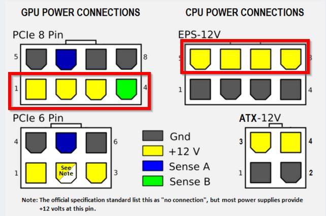

toto mě malujou v manuálu nk desce no

žádnej obrázek nevidim, každopádně to připoj jaxi popsal...

V manualu pisou, ze se ma pripojit bud jen 8pin, nebo 8pin+4pin.
Samotny 4pin muze zpusobit prehrivani (ale ne u 10400F).
Tudiz zapojit jen 8pin he zcela v poradku.
Pameti maji byt ve slotech A2 a B2 kdyz jsou dva moduly.

v manuálu se píše ..."Ensure to connect the 8-pin power plug." ... 8 pin zapojit stačí, "1" konektor ... 4 pin přídavný ... opakuji Petra, sorry

Zasadni otazka je jakou ochranu ma zakladni deska a zdroj proti tomu,
ze se primo propoji 12V a zem.
Protoze pokud tam neni zadna ochrana, na vsech mistech na desce kde je GND je
najednou 12V. Coz nemusi prezit krome desky i procesor.

ok a v tomto případě teda může odejít jak deska tak zdroj nebo třeba i CPU ? je možné že by mohlo být v háji vše ?
Ted jdu ještě zkusit ten nový droj zapojit do starého pc. jestli nepojede tak je možné že je v háji ten zdroj no

graf karta nemá přídavné napájení?

Deska, zdroj, procesor, RAM, graficka karta.
Pripojil jsi 12V na zem - a zem mezi sebou propojuje jednotlive komponenty, zalezi jen
a pouze na tom, jake jsou tam implementovane ochrany. Stejne tak je mozne ze neni
poskozene nic a problem je celou dobu jinde.
Jediny zpusob jak poznat co nejde je menit komponenty mezi sebou.
Zdroj a grafiku muzes rovnou vyzkouset v druhem PC.

Zničená MB, potažmo PSU.

Tak vše povyměnováno mezi starým a novám pc. Kdy vše co dám do starého pc tak vždy jede : Grafika, nový zdroj. procesory mezi sebou nevyměním. mé staré pc je už 7 let staré.
