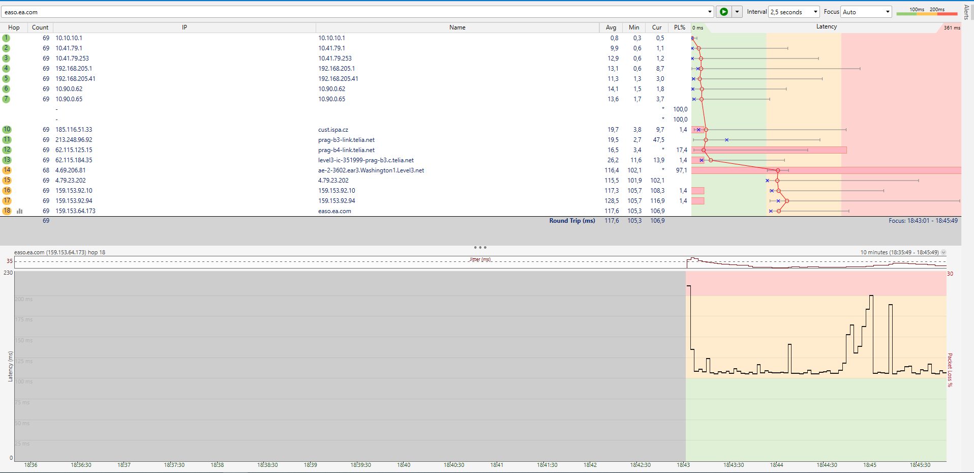

Pusť na to pingplotter a screen dej sem. Třeba tam nejdeme bod, kde to vázne.

Zde příkládám screen z pingplotteru:
https://prnt.sc/v380xc

Omlouvám se, zde:
Re: Problém s připojením vzduchem
Rozhodně problém není u tebe.
menší skluz je na 4. hopu 192.168.205.1, ale nic tak strašného - na wifi připojení.
Hlavní problém bych viděl na 14. hopu 4.69.206.81, kde je ztraceno 97% paketů.
Můžeš to zkusit poslat providerovi, co ti na to řekne.
