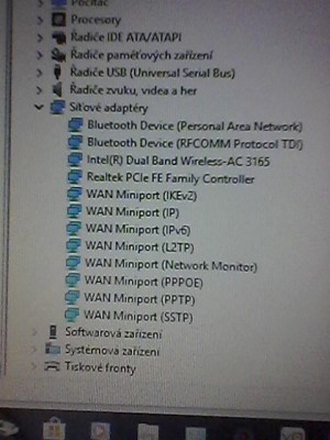

tady je aspoň foto z mobilu. na screenovaní se necítím.
Re: wifi
Adapter tam mas (v poradku) nainstalovany, jak to vypada vedle hodin na ikone site?
Nemas jenom rezim letadlo?
Zminujes HP, Wireless Manager mas?

když dám diagnostiku - hlásí problém s ovladačem adaptéru wifi
