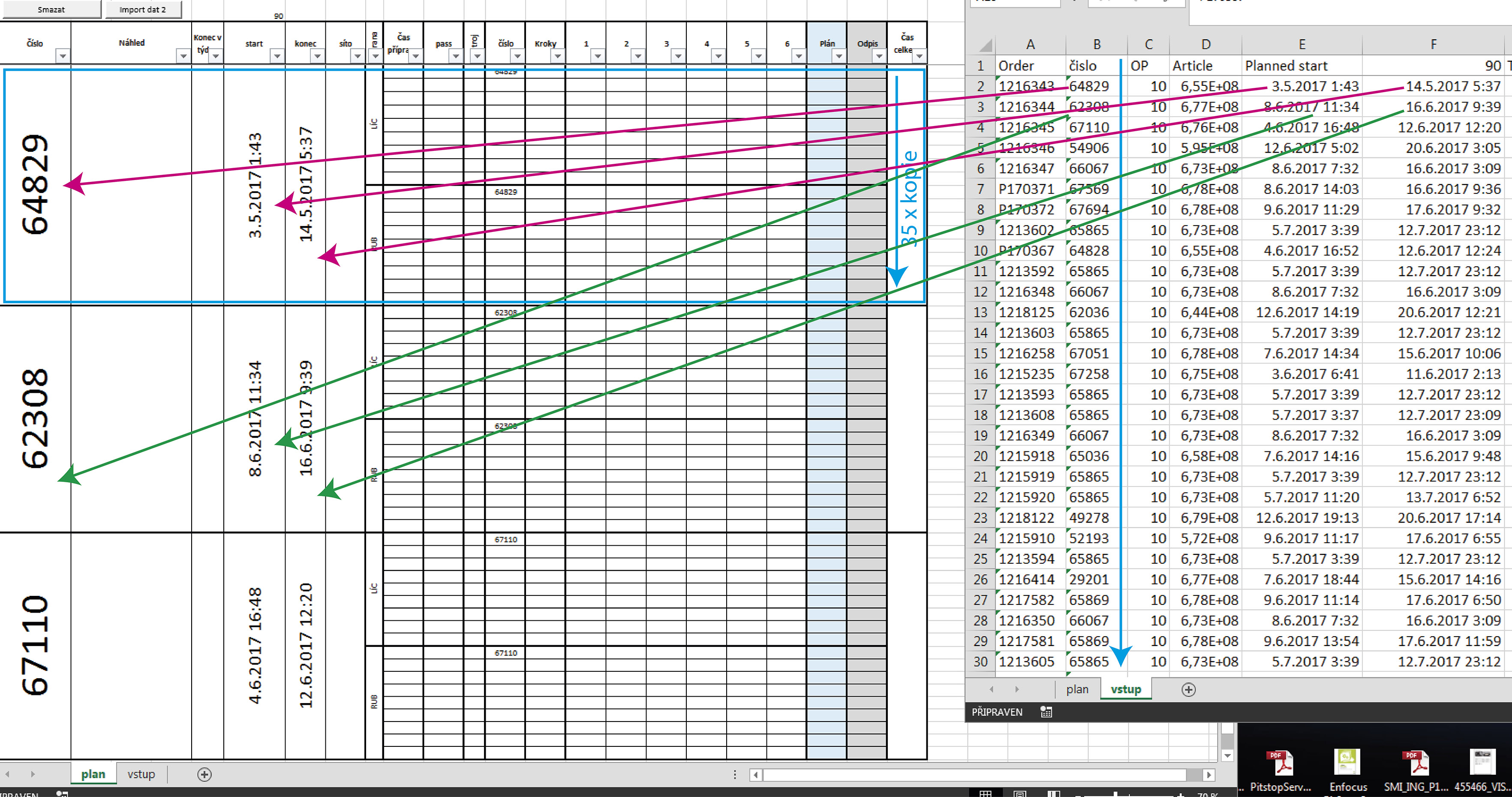

Já myslel ze jsem to popsal již v prvním příspěvku. V sešitě mám list vstup kde je několik řádků s údaji (číslo, datum začátku, datum konce, ostatní nejsou zatím potřebné) a potřebuji zjistit kolik je tam těch řádků a podle toho kolik je tam řádků, tolikrát se mi zkopíruje na listě plan skupina buněk A3:W20 v posledním priloženém souboru jsem tuto oblast (pole) pojmenoval (zakazka). Např.: zjistí že tam je 35 řádků tak udělá 35 kopií a pak vezme udaje z listu vstup a od druhého řádku postupně nakopíruje na list plan (číslo, datum začátku a datum konce) řádek po řádku dokud nezkopíruje všech 35 řádků do příslušných buněk.
Nevím jak a co už mám jiného vysvětlit, tak zde ji přiložený i obrázek

rk9 píše:Já myslel ze jsem to popsal již v prvním příspěvku.
MePExG i já jsme Ti již psali, že jsem zadání nepochopili. Tak přestaň myslet a začni přemýšlet.
Tento kód vlož do modulu a spusť při zobrazeném listě "plan". Provede to, co jsi požadoval v zadání (přepodklad je, že první oblast řádek 3 až 20 je vyplněný):
Kód: Vybrat vše
Sub kopie()
  PocetRadku = Sheets("vstup").Range("a1").End(xlDown).Row - 2
    Set OblastKop = Range("A3:W20")
    radek = 3
    For i = 21 To 21 + ((PocetRadku - 1) * 18) Step 18
        OblastKop.Copy Range(Cells(i, 1), Cells(i + 18, 23))
        Cells(i, 1) = Sheets("vstup").Cells(radek, 2)
        Cells(i, 6) = Sheets("vstup").Cells(radek, 5)
        Cells(i, 7) = Sheets("vstup").Cells(radek, 6)
        radek = radek + 1
    Next i
End Sub
