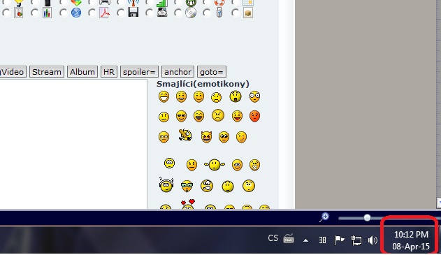

Ještě teď není tolik kolik mně ukazuje systémový čas.
