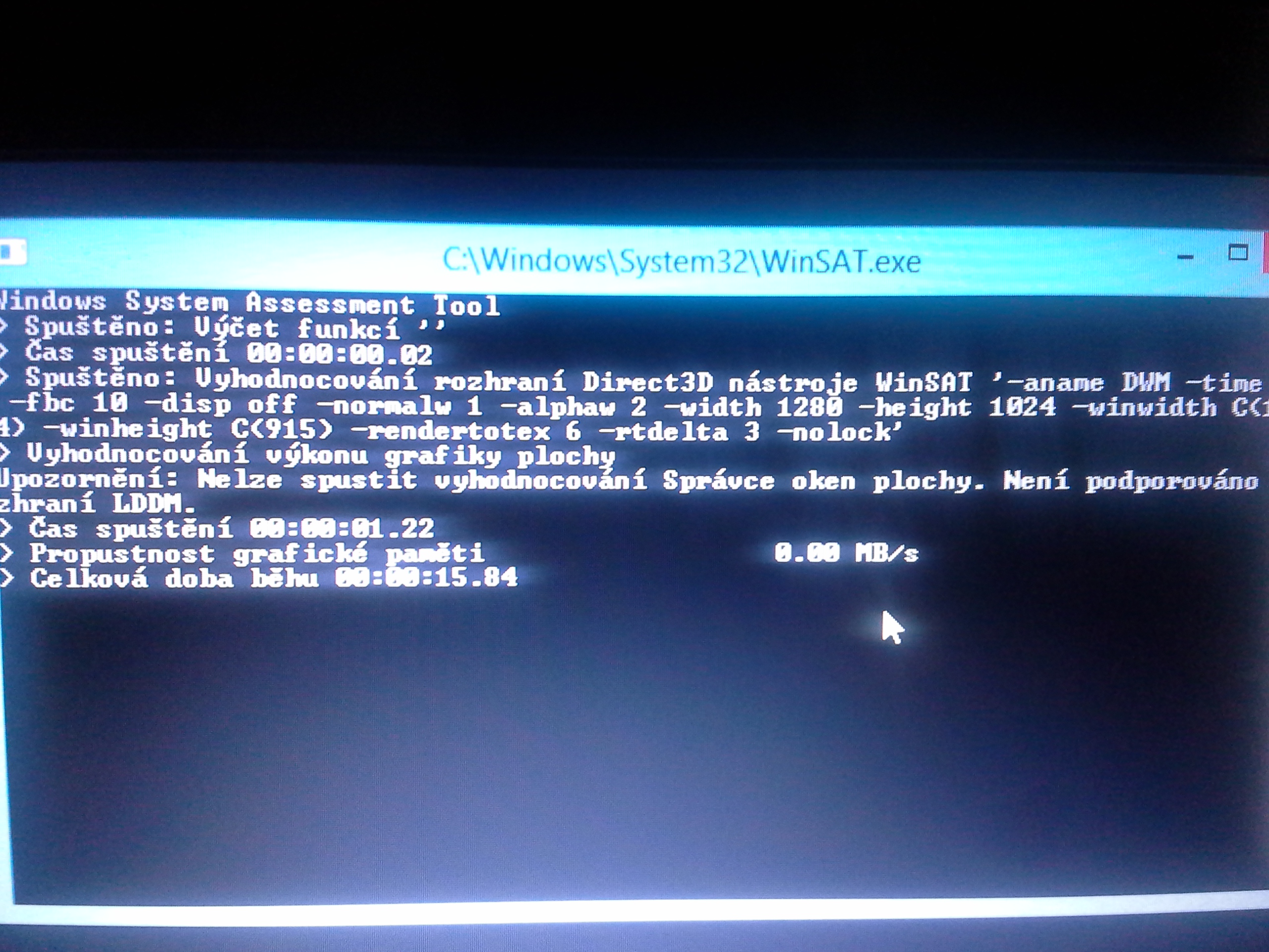

Udelal jsem to ale po nastartovani winu a prihlaseni se k uctu mi vyskočí cmd ktere je v příloze za kvalitu se omlouvam snad pujde něco přečíst. Zatim mi to nespadlo takže jsme se někam konecne dostali.

MiliNess
Příspěvky: 9112
Bydliště: Cheb
Re: Chyba při aktualizování ovladačů IRLQ_NOT_LESS_OR_EQUAL
Příspěvek od MiliNess »
Co jsi tam cpal za grafický ovladač? Ze stránek nVidia?
Jestli ano, tak do nouzového režimu, tam v Ovládací panely->programy a funkce odinstaluj software od nVidia ke grafickému adaptéru a nainstaluj tam tento grafický ovladač.
Vypadá to, že jsi nainstaloval běžný ovladač od nVidia, je ale třeba speciálního ovladače s technologií Optimus, ze stránek Acer.
Pokud se ti to nepodaří, tak obnovit systém z bodu obnovy, před instalaci toho špatného grafického ovladače.

--- Doplnění předchozího příspěvku (29 Kvě 2014 19:04) ---
Tak vždy jsem myslel, že to co mi nabízí Nvidia ze stránek bude to nejaktuálnější ale asi jsem se spletl no budu si na to dávat bacha díky. Udělám to a jestli to pofrčí tak uzavřu téma.
--- Doplnění předchozího příspěvku (29 Kvě 2014 19:37) ---
No zdá se že to funguje žádná CMD se už neobjevila. Díky moc za vše :) Snad tu už nikdy nebudu muset psát, takové starosti :D
