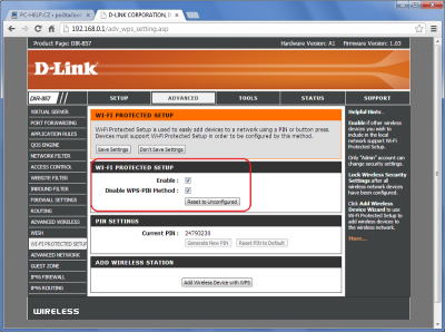

Nejvyužívanější je právě speciální tlačítko WPS. Může jít o klasické hardwarové tlačítko, ale také o tlačítko na dotykovém displeji tabletu či v administračním rozhraní routeru. Připojení zařízení bez nutnosti zadávat heslo (klíč) pak funguje tak, že se stiskne tlačítko WPS na routeru s funkcí access pointu (případně na samostatném access pointu) a následně na zařízení, které se má do sítě připojit.
Obě zařízení se si pak navzájem „potykají“ i bez zadávání přístupového hesla (klíče). WPS počítá s tím, že přístup k routeru (access pointu) je fyzicky chráněn. Tedy například, že jej vlastník sítě má ve svém bytě, do kterého člověk na ulici, jenž by chtěl do sítě proniknout, nemá přístup. Samozřejmě podporu WPS lze obvykle v nastavení routeru (access pointu) vypnout.

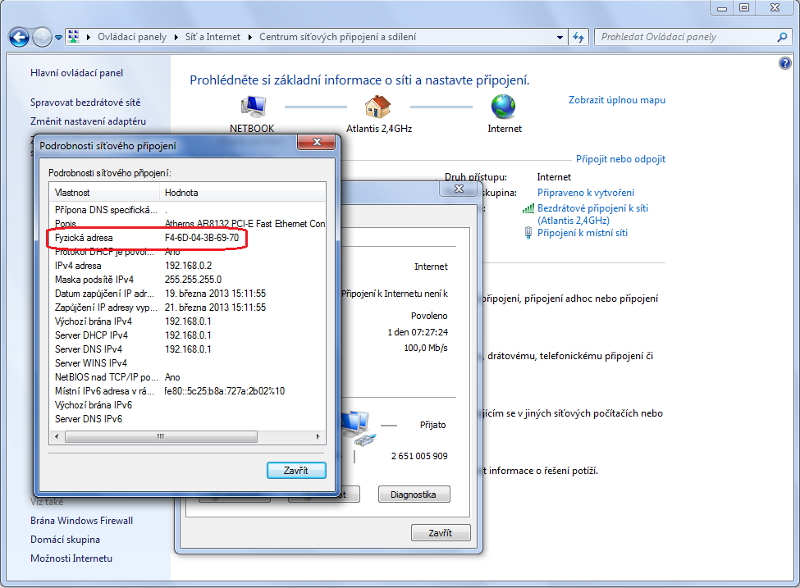

Tzv. MAC adresa (či hardwarová nebo fyzická adresa) umožňuje spolehlivě rozpoznat jednotlivá zařízení. V routeru je možné nastavit tzv. whitelist, kde budou uvedeny MAC adresy zařízení oprávněných k jejímu užívání. Zařízení s MAC adresou, která nejsou na seznamu, pak router odmítne do sítě vpustit. Postu pro zjištění MAC adresy se liší nejen v závislosti na zařízení, ale i na něm používaném operačním systému.
Obvykle ale lze MAC adresu zjistit někde v nastavení. Mělo by stačit pár minut zkoumání. Pozor však u zařízení připojovaných někdy přes Wi-Fi a někdy kabelem, což je případ nejednoho přenosného počítače. MAC adresa totiž nenáleží celému zařízení, ale jen konkrétnímu síťovému rozhraní. V uvedeném případě by se tedy notebook identifikoval dvěma různými MAC adresami, protože by byla použita dvě různá síťová rozhraní.

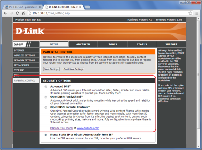

Rodičovská kontrola (Parental Control) je již dlouho běžnou funkcí síťových routerů. Míra její vyspělosti se ovšem liší a často odráží cenu routeru. Ty základní podporují například jen plošné zablokování přístupu na jmenovitě vybrané stránky ze všech zařízení v síti anebo automatické vypínání a zapínání přístupu k Internetu v určitou dobu.
Vyspělejší routery ale dovedou tato či obdobná omezení aplikovat na konkrétní počítač nebo jiné zařízení připojené k síti. Noční surfování a přístup na weby pro dospělé tak lze zakázat jen na zařízeních, s nimiž pracují děti. Dospělí se nemusí omezovat. Některé routery ale spolupracují s internetovými službami vytvářejícími černou listinu pro děti nevhodných stránek, takže není nutné zadávat adresu po adrese.
Samozřejmě spolehlivost není stoprocentní, protože Internet je obrovský a vždy se najde nějaká ta tzv. nevhodná stránka, která na žádné černé listině nefiguruje. Jak to vyřešit nebo alespoň částečně kompenzovat, by bylo téma na jiný seriál. Některé routery však nabízejí i jiné možnosti kontroly využití Internetu.
Například podporují zablokování konkrétních programů, služeb či protokolů. Lze tak tedy zablokovat plošně v celé síti využívání výměnných sítí P2P, kde sdílení filmů a seriálů je trestné, zatímco jejich stahování pro osobní a nekomerční potřebu z webů typu Ulož.to trestné není. Dětem pak lze zablokovat například hraní online her v době, kdy se mají učit a podobně.
Kvalitnější rodičovskou kontrolu ovšem routery nenabízí. Kdo chce víc, musí zabezpečit přímo počítač dítěte nebo jeho uživatelský účet na sdíleném počítači. Nová Windows 8 mají již integrovanou poměrně kvalitní komplexní rodičovskou ochranu. Tu ve Windows 7 ji lze vylepšit programem Zabezpečení rodiny z balíčku Windows Essentials.
