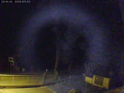

A jak si stála kamera ICA-310 v nočním režimu? Subjektivně se zdá, že v nočním režimu je na tom kamera o něco lépe, obraz se zdá méně rozostřeným a kamera je tak o něco více použitelná. Výrobce uvádí, že IR přísvit disponuje dosahem až 30 metrů. Tento parametr se zdá být dodržen, kamera opravdu svítí patřičně do dálky. Mimochodem, dosvit se mi zdál o mnoho delší, než je tomu u konkurenční Vivotek IP7330.
Noční obraz z ICA-310, celá scéna je mírně nasvícena pouliční lampou vlevo (mimo obraz), světlá místa na protějším stromě jsou již zásluhou IR přísvitu s dosahem až 30m.
Zvláštním jevem u ICA-310 bylo, že se v obraze při nočním osvícení venkovní scény zobrazovaly stovky drobných částeček (že by poletující prach?), které zřejmě stály za rapidním poklesem výkonnosti kamery. Vykreslování obrazu místy kleslo až na 1obraz / vteřinu.

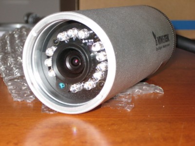

Vivotek IP7330 - Popis kamery, praktické zkušenosti s obrazem
Kamera disponuje 12ti IR diodami pro noční přísvit (to je stejný počet jako má konkurenční ICA-310), výrobce garantuje dosvit 10m. To se na první pohled může zdát málo, ICA-310 kamera zvládá až 30 m, ale při testech se mi to nezdálo až tak limitující. Světelné čidlo je zasazeno dopředu, hned vedle objektivu. Pouzdro kamery je celokovové a na první pohled robustní.
Vivotek 7330 zepředu

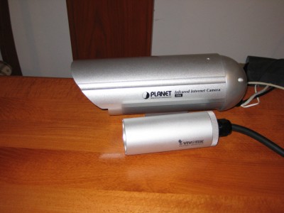

Zajímavé je porovnání rozměrů kamery Vivotek IP7330 s ICA-310. Vivotek je se svými rozměry 59,4 x 150 mm oproti ICA-310 poloviční. Přitom Vivotek disponuje téměř stejnými funkcionalitami. Celkově se zdá, že inženýři od Vivoteku umějí věci dělat menší, lepší, modernější :-) Porovnání rozměrů na vlastní oči – viz. níže.
ICA-310 vs Vivotek 7330
ICA-310 vs Vivotek 7330 podruhé

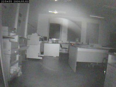

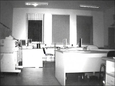

A ještě přidejme porovnání nočních obrazů obou kamer z interiéru...
Pohled kamery ICA do interiéru noční kanceláře (v kanceláři byla černočerná tma, je cca 10m dlouhá). Z obrázku je patrný vysoký výkon IR přisvícení, na druhou stranu, vše znovu kazí opravdu mizerný obraz (rozlišení).
Pohled kamery Vivotek do interiéru noční kanceláře (v kanceláři byla černočerná tma, je cca 10m dlouhá).
